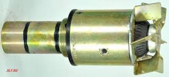

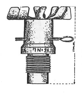

Gracias Bigua Voy a ver su recomendación, ahora afino más mí pregunta, las bombas de caída libre, se activan el mecanismo de exoplosion lanzadas desde una distancia determinada o si se caen del pilón estando en tierra se activa la espoleta?
En las bombas de caida libre el mecanismo de la espoleta se activa al alcanzar la distancia de seguridad abajo del avion que está dada por el largo de los alambres o cables.que estan fijos a los pilons,lanzadores multiples o barras segun el tipo de avion.
Al llegar al maximo de su extension libera al pin y la espoleta comienza a funcionar.
Con respecto a su segunda pregunta,si se cae una bomba a tierra la espoleta se inicia si hay una distancia al piso de forma tal que el alambre o cable libere a la espoleta.
Para entenderlo mejor, es como sacarle el seguro a la granada.
