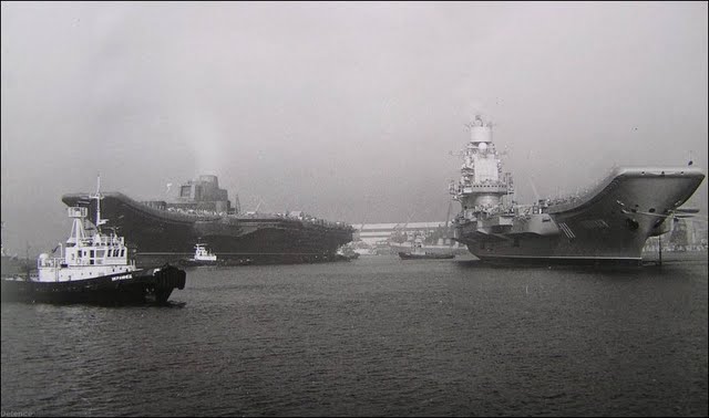

El segundo buque fue inicialmente llamado “Riga” pero luego se cambio su designación a Varyag (un famoso crucero ruso). Su construcción fue paralizada en 1992 con su casco completado y el 70% de los trabajos realizados. Quedo en poder de Ucrania que en el año 2000 lo vendió a una compañía china donde se afirma que será transformado en un casino flotante. Se conjetura con la posibilidad de que la armada china lo emplee para adiestrar a sus pilotos en tomas y despegues a bordo como paso precio a la obtención de un portaviones propio. Se considera este barco difícilmente recuperable.
Proyecto 1143.5 con los previstos Yak-41
Proyecto 1143.5 Alte Kuznetsov
Quilla: 6 de Diciembre de 1985
Botado: 4 de Diciembre de 1988
Comisionado: 22 Enero de 1991
Varyag junto a Kuznetsov
Su-25UGT, Su-33, MiG-29K y Ka-27 durante pruebas embarcadas

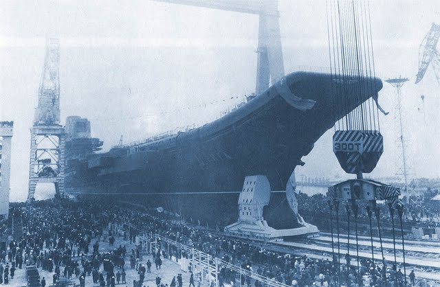

Proyecto 1143.6 Varyag
Comisionado: No entro en servicio
Botadura del Varyag

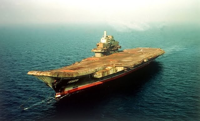

Ya en China
