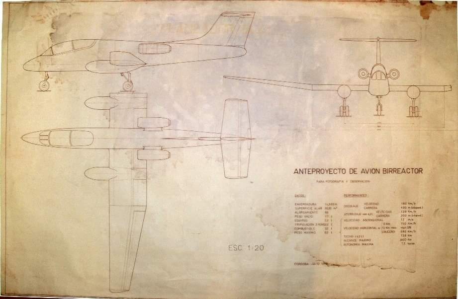

En fecha tan temprana como julio de 1969, se presentaron dos estudios de variantes del Pucara propulsadas con sendos motores turbofan Turbomeca Astafan I en los laterales del fuselaje, a medio camino entre el ala y el grupo de cola, en una configuración muy similar a la del avión estadounidense de ataque al suelo Fairchild A-10A Thunderbolt II – que voló por primera vez el 10 de Mayo de 1972 – lo que dio lugar a diversas especulaciones a lo largo de los últimos años, más que nada en foros y páginas de internet, sobre un Pucara diseñado para cumplir el mismo papel que el Thunderblot II, a pesar de que la razón de la elección de ese tipo de instalación motriz es diferente, como veremos más adelante, para los Pucaras a reacción, y la potencia motriz de los Turbomeca Astafan – unos 1.200 kg de empuje – está muy por debajo de los General Electric TF34-GE-100A del A-10A – unos 4.112 kg de empuje – amen de la palpable diferencia en armamento fijo y carga bélica lanzable entre uno y otro avión.
Al eliminarse los turbohélices, se eliminaban sus respectivas góndolas motrices y en su lugar quedaba un carenado para alojar al tren de aterrizaje principal. Todo esto con el fin de introducir la menor cantidad de cambios al proyecto IA-58 Pucará, denominado inicialmente como AX-2, y extraoficialmente como “Delfin”, cuyo primer prototipo, motorizado por los turbohélices Garret TP-331-03H-U303 accionando hélices tripalas Hamilton Standard, ya se encontraba próximo a realizar su primer vuelo.
Una de estas tempranas variantes era el “anteproyecto de avión birreactor para fotografía y observación aérea”, que conservaba las dimensiones, pesos y configuración de cabina del Pucara con los cambios motrices arriba mencionados. Las prestaciones estimadas eran una velocidad de crucero de 680 km/h, una velocidad ascensional de 12 m/s y una velocidad máxima de 750 km/h. La carrera de despegue aumentaba a 480 m y la de aterrizaje a 300 m. Como para tener una idea de las mejoras en prestaciones, el IA-58A tiene una velocidad de crucero de 480 Km/h, una velocidad máxima de 500 Km/h, una carrera de despegue de 420 m y una de aterrizaje de 230 m.
“anteproyecto de avión birreactor para fotografía y observación aérea” .​

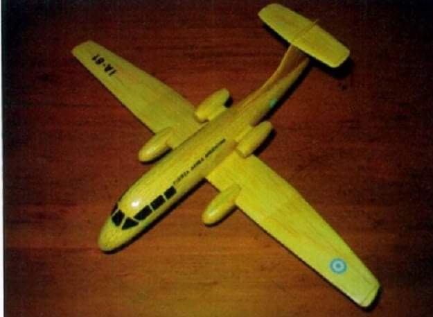

La otra variante era el “anteproyecto de avión birreactor para fotografía, observación y transporte liviano” con un fuselaje presurizado circular para transportar a dos tripulantes y dos pasajeros, y una envergadura aumentada a 18,50 m respecto a los 14,55 m del Pucara de serie, aumentando por lo tanto la superficie alar de 30,3 m2 a 35,65 m2. Las prestaciones eran similares a la otra variante propuesta.
El lector se preguntara porque directamente no se conservaron los turbohélices para estos dos proyectos, lo que quizá hubiera ayudado a que finalmente los mismos se concretaran. La respuesta es simple, un avión de reconocimiento y observación necesita una mayor velocidad para garantizar su supervivencia en el campo de batalla. El Pucará fue equipado con turbohélices debido a sus requerimientos STOL y de baja velocidad combinada con una alta maniobrabilidad, para enfrentarse a insurgentes poco armados, pero este sistema de propulsión limitaba su velocidad máxima para el caso de misiones de reconocimiento o un avión de enlace rápido. Basta comparar las prestaciones del IA-58A con las previstas para estos dos proyectos.
Ambos anteproyectos de Pucara a reacción no pasaron de los estudios conceptuales y no recibieron designación IA. Por orden cronológico les hubieran correspondido las designaciones IA-59, luego utilizada para designar al proyecto del reactor comercial con góndolas motrices supralares del Dr Reimar Horten y finalmente asignado a un Blanco Aéreo Radio Controlado, e IA-60, luego utilizada para designar al proyecto del avión para entrenamiento avanzado y ataque táctico propulsado por el turbofan Rolls Royce Adour el cual fue diseñado por un equipo liderado por el Ing. Ruiz.

Me parece que era igual, puede ser que la falta de las góndolas motrices en el ala den esa sensación
no alcanzo a leer los datos que figuran en el costado derecho... pero quizá sea como decís nomás... quizá es por la falta de las góndolas que son bastante mas aparatosas.
yo leo 14.5 metros de envergadura
