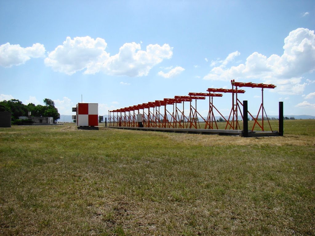

Instalando el nuevo ILS en Aeroparque < fotos >
aca unas fotos de la instalacion del nuevo ILS en Aeroparque
atras se puede ver el viejo ILS
saludos

Alguno puede explicar como funcionan esos "postes", parecen la estructura para un quincho! Muchas gracias
Hernán.
cosmiccomet74
HernanF, la estructura tipo postes de la que preguntas son las que irradian la senial del LOCALIZADOR (LOCALIZER) que seria la guia horizontal durante la aproximacion.
La frecuencia en la que emiten es entre 108,10 Mhz y 111,95 Mhz. Dicha frecuencia esta modulada para poder dar una senial de desvio dependiendo de a que lado del eje de la pista uno se encuentre volando.
Estas antenas del Localizador se encuentran a unos 300 mts del final de la pista (cabecera opuesta de aproximacion).
El sistema ILS se completa para la guia vertical con la senial que emite una antena que se encuentra a unos 1000 ft de la cabecera de la pista a la cual se le quiere dar aproximacion de ILS.
Esa senial vertical se llama Glide Path GP (senda de planeo) y usa frecuencias UHF que se selecta al mismo tiempo que se sintoniza la frecuencia del Localizador (VHF).
El angulo del GP normalmente es de 3' sobre el horizonte con un alcance protegido (sin distorcion) de 10 NM.
Hay GP en lugares especiales que llegan a 5 grados como lo es el que esta en el LONDON CITY Airport.
