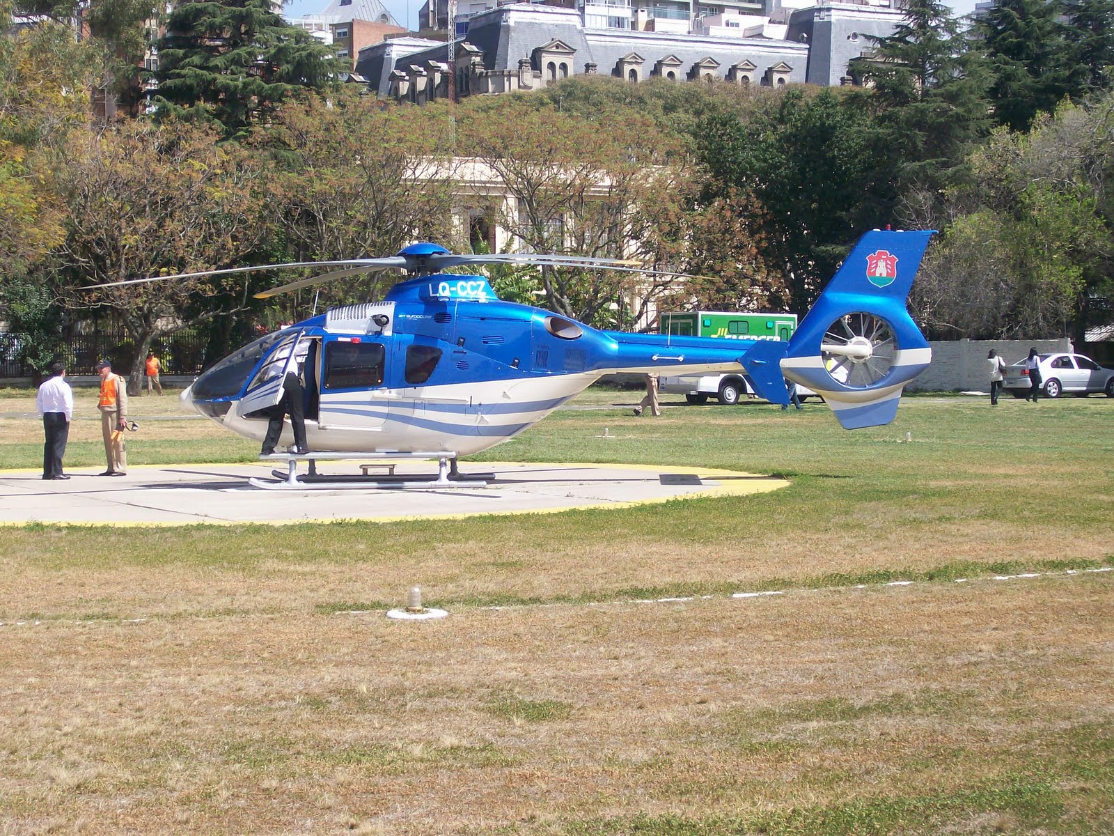

El Eurocoter EC-135 mod. 2011 de la Gobernación de Córdoba
