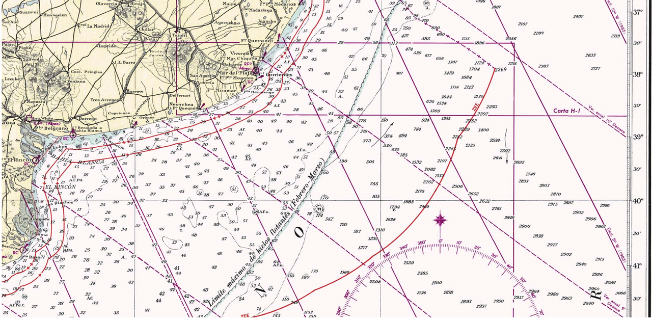

Tano, eso tomalo con pinzas. El litoral argentino no tiene grandes profundidades, apostar un sub frente a Mar del Plata significa que este a 120 millas aprox del puerto, donde tiene 100 m o mas de profundidad, no creo se hubieran aventurado en menos de eso. Incluso los 50 m estan a 90 millas. Bahia Blanca es todavia peor.

Si lo dejas planchado a 100 m, asumiendo que el sonar funcione, queda a 120 millas de Mar del Plata, unos 220 km, si detecta algo no tiene manera de confirmar visualmente que es.

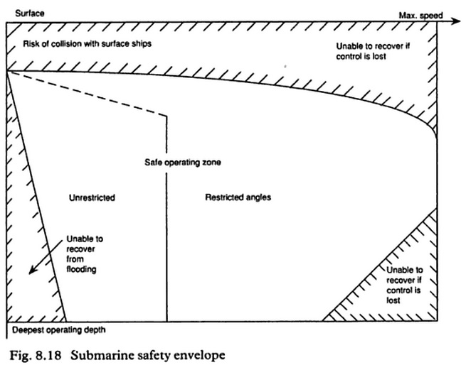

El tema de la profundidad de los sub nucleares, no es que no puedan operar, no pueden hacerlo a alta velocidad, porque en cualquier maniobra tanto de ascenso o descenso pierde/gana profundidad rapidamente, y corre el riesgo de estrellarse contra el fondo o salir a la superficie. De todas maneras, considero que ningun submarino operaria a menos de 50 m de profundidad, pensa que entre la quilla y el los mastiles debe haber unos 15 m, tendria que ir muy pegado el fondo para que queden 30 m de agua encima.
Si lo dejas planchado a 100 m, asumiendo que el sonar funcione, queda a 120 millas de Mar del Plata, unos 220 km, si detecta algo no tiene manera de confirmar visualmente que es..
osea, pueden operar a la misma velocidad que lo hace un ssk...
