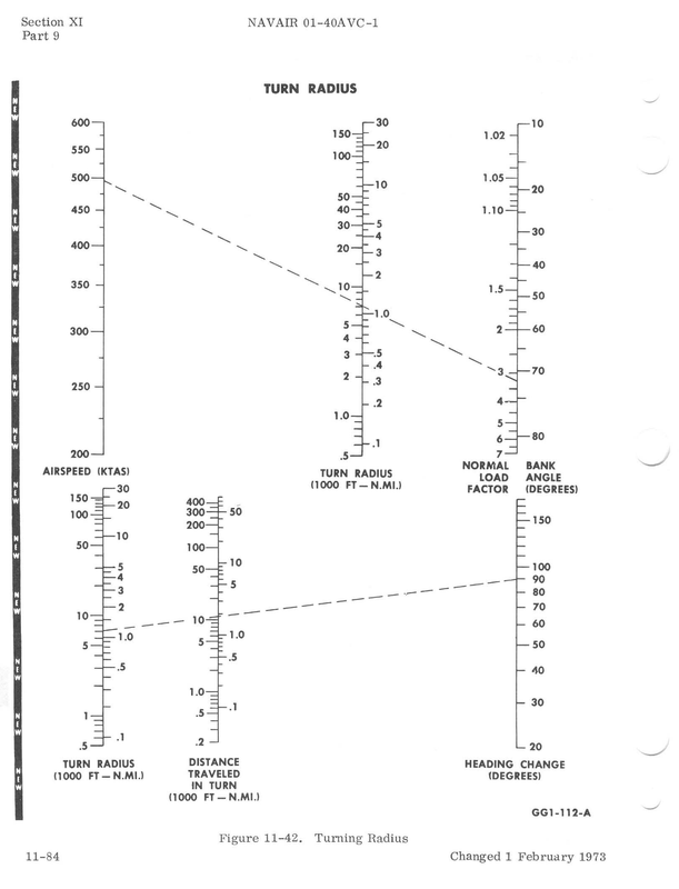

Gracias. Tu grafico tiene virajes imposibles para un avion jajaja!
En los de abajo, version argentina:
-el viraje de Ureta a la derecha tiene un radio de unos 180 m, lo que da una carga de 23 g
-el viraje de Ureta a la izquierda da un radio de 150 m con 28 g
-el viraje de Isaac a la derecha, radio de 120 m con 33 g
-el viraje de Isaac a la izquierda, radio de 430 m con 9 g
Tiene razon Tarkus, son maniobras imposibles para un A-4. La version inglesa se ve mas plausible.

Con todo respeto ambos estan en error. La fuerza centrifuga SOLO es producto de la velocidad (de hecho del cuadrado de la velocidad) y del radio de giro:
F = m * v^2 / r
La segunda ley de Newton:
F = m * a
Por lo que:
a = v^2 / r
Lo que significa en termino simples que si tengo la velocidad en m/s y el radio de giro en m obtengo la aceleracion centrifuga en m/s^2, dividido por 9.8 m/s^2 da la carga en g. O dado una carga en g y la velocidad podes calcular el radio de giro.

Ok, nadie te está discutiendo fórmulas ni leyes de la física sino que queremos conocer en base a qué datos generás los cálculos. Y me refiero a datos de vuelo y de meteorología existentes en ése momento.
Isaac habla genéricamente que iban a 900 km/h, los radares ingleses indican "blancos múltiples a 527 Kt". Cual tomás para tus cálculos...?
Del mismisimo manual de vuelo del A-4:

900 km/h = 242 m/s
527 kt = 263 m/s
Yo tome 200 m/s y 4 g que son los datos que pasaron. Si tomo 250 m/s (500 nudos) y 7 g, segun el calculador que pase da un radio de giro de .5 millas, parecido al grafico que hice.

Hay un muy importante error en tus cálculos.
Estás tomando como referencia el manual de vuelo de un A-4E/F propulsado por los J52-P-8A de 11.200 libras de empuje máximo. Los A-4C estaban propulsados por un J65-W20 de 8.400 libras.
Diferentes pesos, potencias, velocidad, régimen de ascenso, etc.
