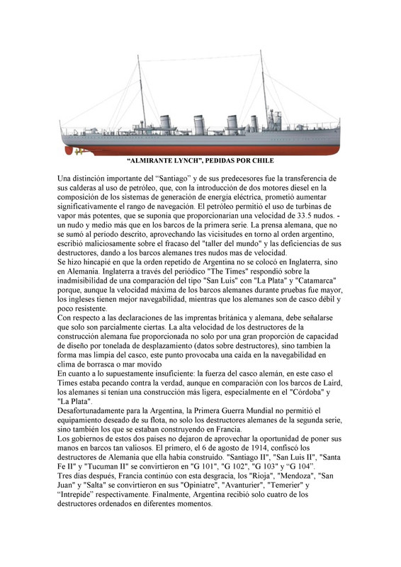

Habiendo informacion, datos y dudas (u olvido), trate de darle forma a este compilado con algo que en su momento , junto a los "Moreno" y "Rivadavia" fue el pilar de la marina moderna, no es mucho, pero algo ordenado en lo que refiere a data especifica, se aceptan datos, correcciones y detracciones, perdon un "Deja Vu"

Imageshak se llevo lo subido, aprovechando algunas cosas y corrigiendo otras, las imagenes de lanzamiento no correspondian a la clase aprovecho y subo con lo nuevo
