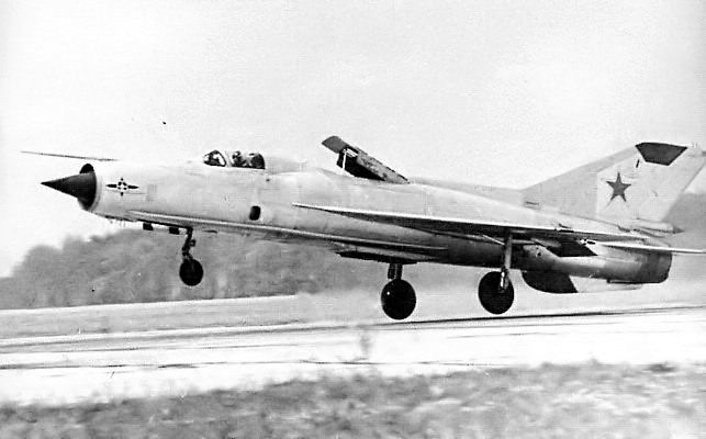

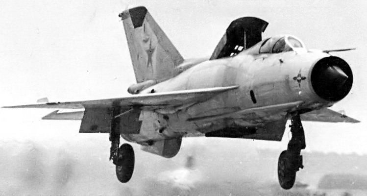

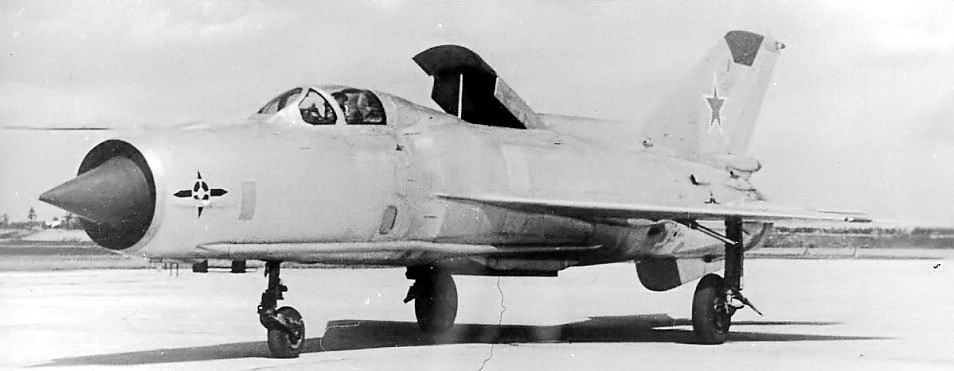

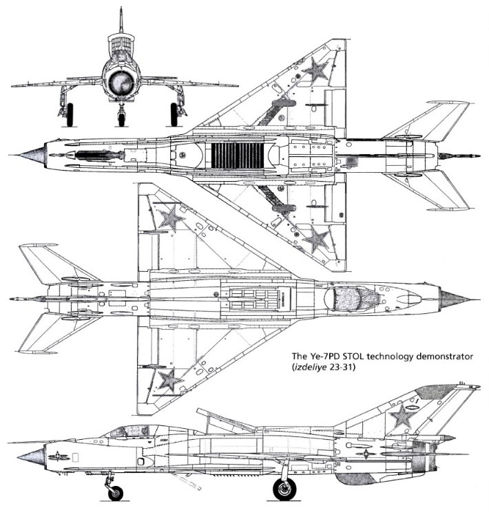

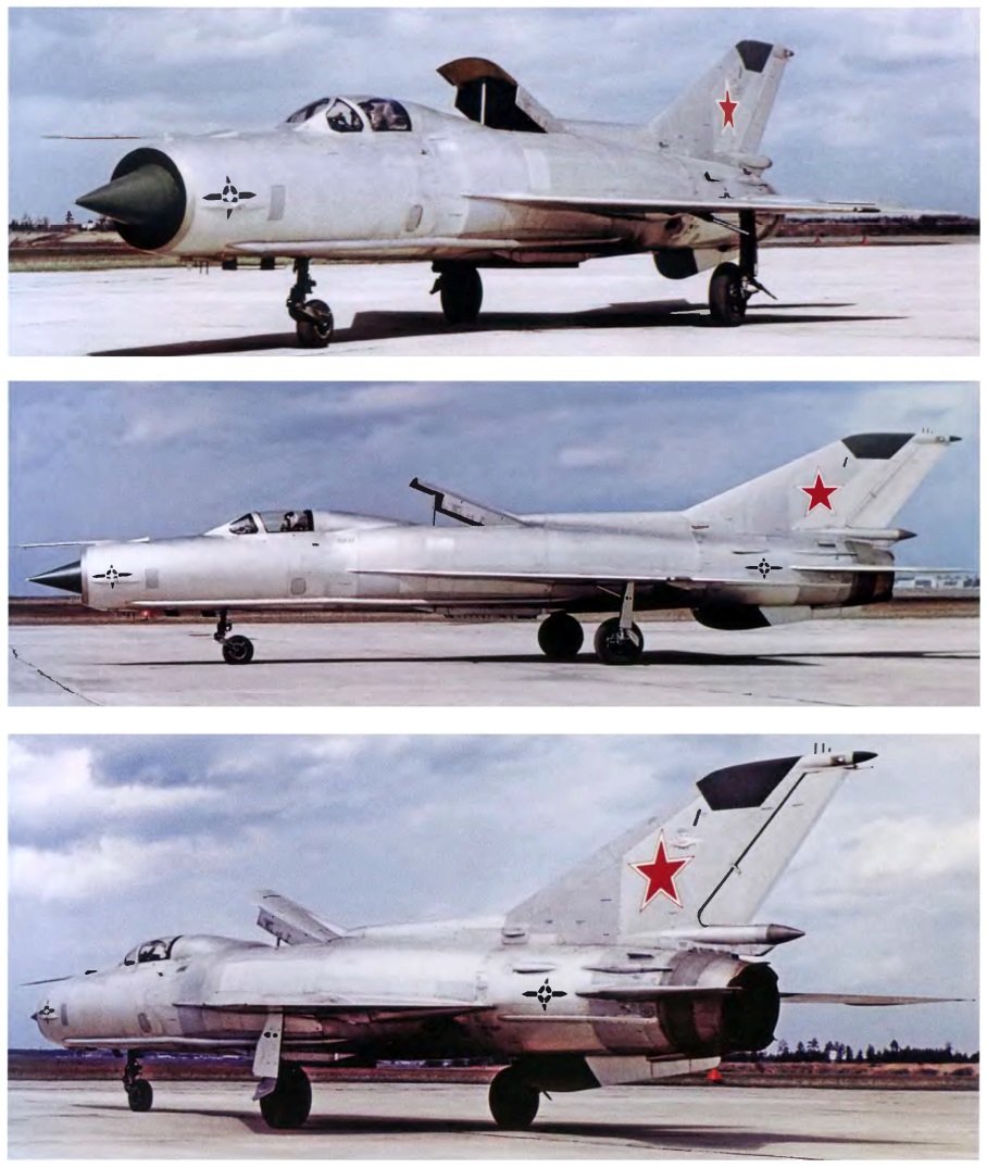

OKB Mikoyan Gurevich MiG-21PD “Fishbed-G”
Designado Ye-7PD por la OKB MiG estaba basado en un avión estándar MiG -21PFM con la célula, alas y cola modificadas lo menos posible, siendo fijo el tren de aterrizaje. El fuselaje se alargo 1,2 mts en el centro de gravedad mediante el ensamblado de una bodega extra que alojaba los 2 turborreactores de sustentación especiales Kolyesov RD-36-55 de 3500 Kg. de empuje unitario, que solo se usaban durante el despegue y el aterrizaje. La bodega de los motores RD-36-55 se instalo entre los conductos de la toma del motor principal Tumansky R-11F2S-300 de 5950 Kg. de empuje con poscombustión (usado para el despegue, aterrizaje y vuelo horizontal). Estos conductos se curvaban sobre esta bodega en una porción del fuselaje especialmente abultada.
Sobre lo reactores de sustentación había una compuerta de admisión con múltiples ranuras, abisagrada hacia arriba en la parte trasera, mientras que debajo de las toberas había un tablero de vanos de descarga (rejillas orientables) controlado por el piloto para seleccionar el ángulo del reactor entre las posiciones de sustentación pura, frenado o aceleración.
Se añadieron reactores de control de sangrado de aire en la proa y en la popa para controlar el cabeceo a velocidades por abajo del nivel mínimo de 100 km/h.
El MiG-21PD voló por 1ra vez el 16 de junio de 1966 con P.M. Ostapyenko a los mandos. Sus inferiores características respecto al Mig-21PFM estándar debido al peso extra de los motores de sustentación decidieron a la OKB Mig a cancelar el proyecto.

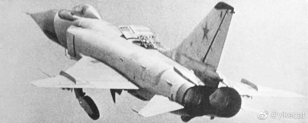

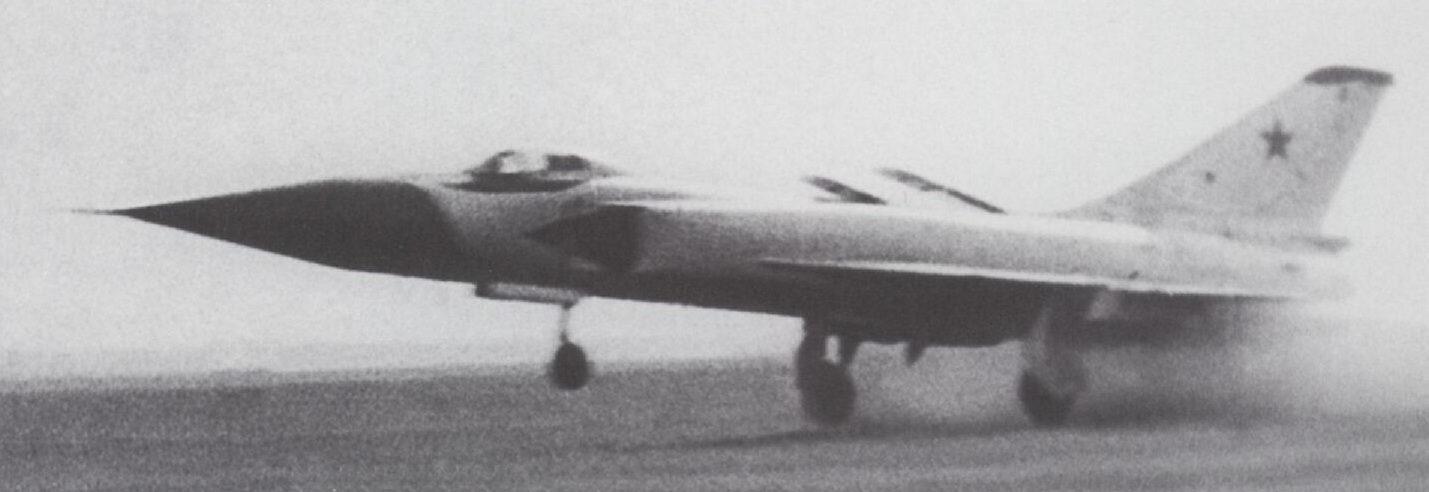

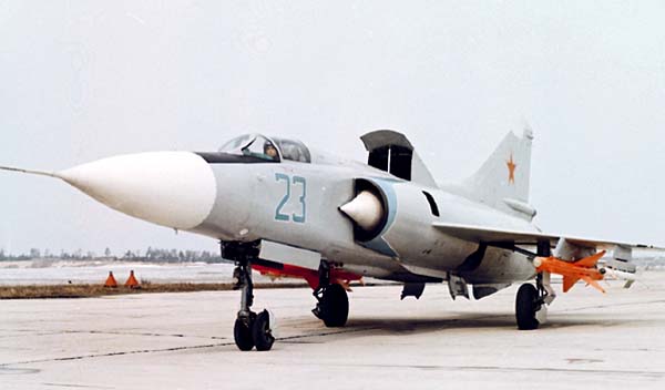

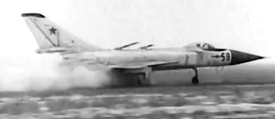

Mikoyan Gurevich Ye-230UVP “Faithless”
Este avión estaba siendo evaluado junto al Ye-231(MiG-23) para el requerimiento de un caza para sustituir al MiG-21.
Se comenzó a diseñar en 1964 bajo la dirección del ingeniero V. Mikoyan sobrino del director de la OKB Arteim I. Mikoyan y el prototipo voló el 3 de abril de 1967 con P.M. Opstayenko a los mandos.
Era un monomotor monoplaza de ala en delta de implantación media, del mismo tipo que la del Mig-21 pero agrandada en volumen y dotada de flaps soplados.
Tenia la misma deriva trapezoidal y estabilizadores horizontales tipo monobloque del MiG-23, solo que con estos últimos de implantación baja, el tren de aterrizaje era triciclo y el avión estaba dotado de un paracaídas cruciforme ubicado en un contenedor en la base de la deriva que se utilizaba como complemento de los reactores de sustentación durante el aterrizaje.
El motor principal era un Lyul’Ka AL-7F-1 de 5200 Kg. de empuje en seco alimentado a través de 2 tomas de aire semicirculares dotadas con conos de choque centrales (tipo Mirage III), en situación atrasada respecto a la cabina del piloto y ligeramente separadas del fuselaje para evitar la ingestión de la capa limite de este.
En el centro del fuselaje entre las dos tomas de aire del motor principal se situaba la bodega con los 2 motores en tándem RD-36-35FVR, instalados verticalmente con una ligera inclinación, utilizados para el despegue y aterrizaje. Los reactores de sustentación tenían el mismo sistema de compuerta de admisión, vanos de escape de gases del Mig-21PD. Este avión podía despegar en pistas de 195 mts de largo y aterrizar en 250 mts. El aumento de peso y la dotación de combustible limitada influyeron en la elección del mas polivalente MiG-23 de geometría variable como principal caza de la V-VS, a pesar de las impresionantes cualidades STOL del Ye-230UVP.
Especificaciones Técnicas
Envergadura : 7.72 m
Longitud: 16,80 m
Altura: 5.15 m
Superficie Alar: 40 m2
Peso al Despegue: 16000 kg
Velocidad Max: Mach 2.3
Velocidad de Crucero: 1000 km/h
Distancias de Decolaje y Aterrizaje:
Despegue STOL:
180-200 m.
Aterrizaje STOL y utilizando paracaídas de frenado: 250 m
Planta Motriz:
Un R-27-300 desarrollando un empuje en seco de 5 096 daN (5 200 kgp), y un empuje máximo de 7 644 daN (7 800 kg)
Dos reactores de sustentación Kolyesov RD-36-35 de 2 303 daN (2 350 kgp) Armamento : Un cañón bitubo GCh-23 bajo el fuselaje y misiles K-23R/T

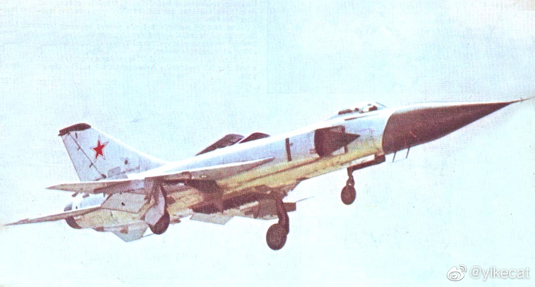

OKB Sukhoi Su-15VD “Flagon-B” (Garrafa)
El Su-15VD (Vertikalnye Dvigatel _ Motores Verticales) era una versión del interceptor Su-15 de la IA-PVO destinada a la experimentación del concepto STOL, siendo designado T-58VD por la OKB al mando de Pavel O. Sukhoi. Al frente del proyecto estaba R. Yamarkov y el avión hizo su 1er vuelo el 6 de junio de 1966 a los mandos de Yevgeny Solovyov.
Sus principales diferencias respecto al avión de serie eran la dotación de 3 reactores de sustentación Kolyesov RD-36-55 de 3500 Kg. en el fuselaje alargado pero con menor capacidad de carburante. Se ubicaba un reactor en la nueva sección del fuselaje, entre las tomas de los motores principales, delante del larguero principal del ala y los otros dos en tandém a continuación de este. Los difusores de admisión de los motores principales (2 Lyul’ka ALF-21F-13 de 10070 Kg. de empuje unitario con postcombustión) fueron modificados y el avión no tenia radar ni equipo de combate. Los reactores de sustentación estaban cubiertos por una puerta abisagrada pequeña y una grande abisagrada hacia arriba, y las toberas de escapes estaban cubiertas por un tablero de vanos de escape como en el MiG-21PD.
Otra característica era una nueva ala de flecha compuesta que daba mayor sustentación a baja velocidad. Esta ala luego fue incorporada a la versión de serie del Su-15, mientras que los reactores de sustentación no pasaron de la fase experimental.
Respecto al Su-15 de serie, el Su-15VD reducía la velocidad de despegue de 390 km/h a 290 km/h y la distancia de despegue de 1170 m a 500m, siendo las de aterrizaje 240 km/h y 600 m respectivamente. Por el contrario la capacidad interna de combustible decrecía y el consumo aumentaba. Además se veía perjudicada la estabilidad longitudinal del aparato, por los 3 reactores de sustentación, a velocidades inferiores a 320 km/h lo que imposibilitaba su uso durante el aterrizaje al producirse un tendencia al encabritado que el piloto no podía corregir y tornaba peligrosa esta maniobra.

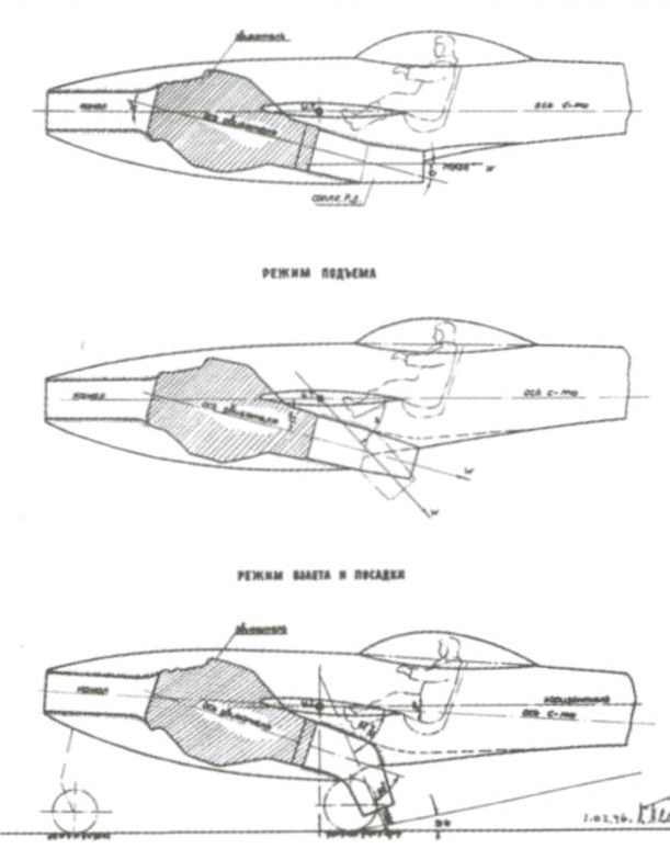

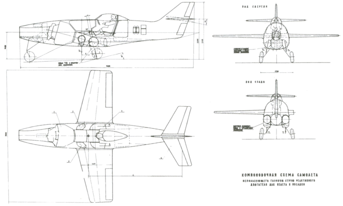

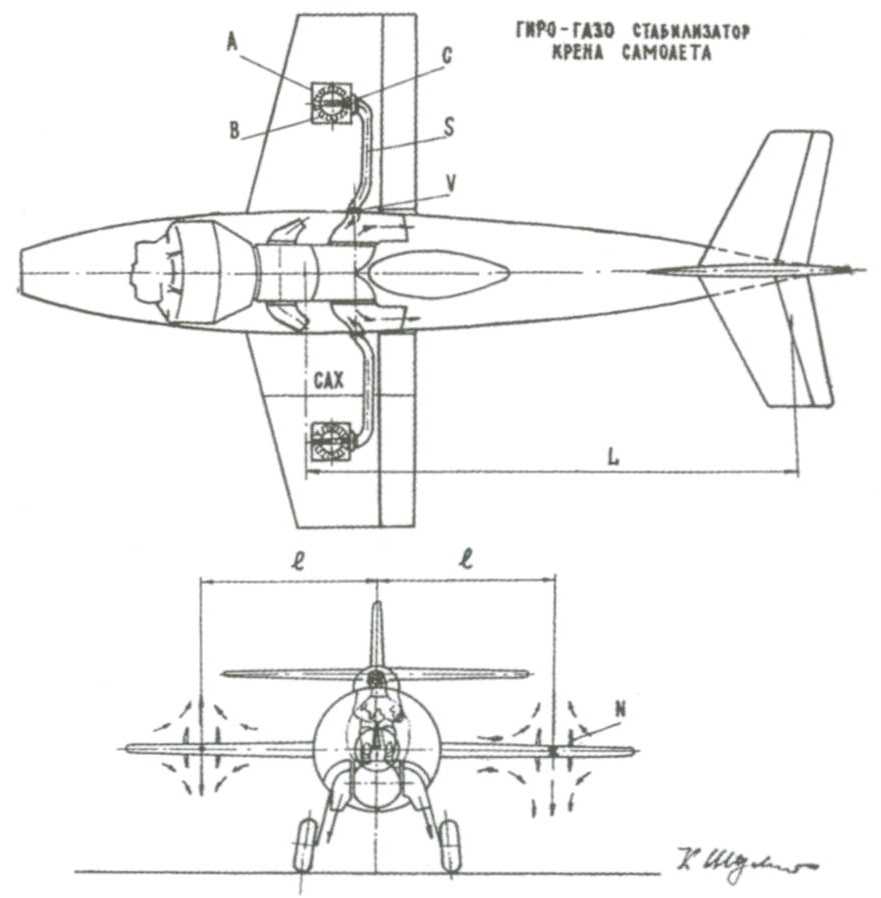

K. V. Shuleikov: Proyecto de Caza VTOL Shuleikov
Este notable estudio privado de una aeronave VTOL se cree que fue hecho en a finales de los 40 o a principios de 1950, se estima esta fecha por el motor turborreactor de flujo centrifugo RD-45/VK-1que se observa en los bocetos del caza.
K.V. Shuleikov fue profesor en la Academia Militar Zhukovsky y este diseño era su idea sobre un jet de combate. A primera vista parece ser más bien otro caza de esa época, como los cazas de alas rectas y fuselaje tipo tubo de Lavochkin y Yakovlev, pero una mirada más cercana revela toberas de gases vectoriales conectadas al motor. Hay una toma de aire en la nariz y el motor turborreactor está montado en ángulo hacia abajo en la sección delantera del fuselaje, por delante de la cabina, lo que debe de haber dado al piloto una visión externa muy pobre. El escape de gases del motor luego se divide en cuatro caminos con dos toberas una a cada lado del fuselaje inferior y capaces de rotar hacia delante y dos tubos de chorro por debajo de la cabina. Para la estabilidad en vuelo vertical o estacionario había un fan vertical en el centro de cada semiala alimentado por los gases de escape del sangrado de los respectivos tubos de chorro. La impresión artística muestra el funcionamiento de las toberas en la posición delantera VTOL.
Estaba previsto instalar un cañón en el lado de estribor de la nariz, por fuera del labio inferior de la toma de aire y una 'anticuada' rueda de cola se utilizaría para el rodaje en tierra, las ruedas principales se encontraban debajo de las raíces del ala en el fuselaje inferior. La envergadura era de fue 7 m (22 pies) y la longitud de 9.4 m (30 pies).
Para su época este caza era un diseño fascinante y se adelanto por varios años al proyecto Gyroptere (1956) del ingeniero francés Michel Wibault que también contaba con toberas de empuje vectorial. El diseño Shuleikov era similar al de Wibault, y ambos se diferenciaban de la mayoría de las aeronaves de investigación VTOL de los 50 que eran del tipo tail-sitter, pero el Gyroptere tenía cuatro toberas que estaban dispuestos de manera uniforme alrededor del C.G. Aunque no tenia atractivo militar, el Gyroptere fue parte de la inspiración detrás del Harrier, en cambio por desgracia para Shuleikov, su proyecto nació muerto. En ese momento Shuleikov también trabajaba para Mikoyan y el Bureau rechazó este proyecto VTOL como un diseño con futuro.
