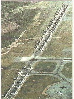

http://www.snowbirds.org/csanews/issues/41/images/ganderAirport2.jpg vista aeropuerto de gander el 9/11
http://3.bp.blogspot.com/_RLzMa-GB8jo/SmugYqN7_kI/AAAAAAAAAII/D5LJ81tyB0s/s400/halifaxplanes.jpgvista aeropuerto de Halifax el 9/11
http://files.myopera.com/emesap/albums/92481/overview3.jpg otra vista de Halifax el 9/11

Ya en casa pongo las de A.net.
Muchas son las tuyas pero en mejor resolucion
St Louis - USA
Gander - Canada
Notar el 1ro del taxi es un C-5 de la USAF
Notar el 1ro del taxi es un C-141 de la USAF
Halifax - Canada

que buena idea, lo que debe haber sido sacar a todos esos aviones de ahi despues, con las inspecciones diarias y prevuelo .. cargar combustible, etfc etc.
el hecho de que los aviones duerman en la pista, no es por lugar, sino por si tenian bombasç? o es por lugar? porque en algunos da la impresion de que el aeropuerto si tenia lugar en la playa

Quiero creer que era por espacio ( ya no habia espacio) el poco disponible era para transitar con micros que hiban y traian a los pasajeros a la terminal -
Hay varias anecdotas de ese dia , como la del 747 de Korean Airlines que casi se voltean y que despues no le quedaba combustible y lo metieron en una pista a la que creo fue la unica vez que entro un 747 -
Eso esta peludo, el 747 es muy pesado y puede haber partes del aeropuerto que no tenga la capacidad para el soporte del peso del avion, ademas, requiere una pista de no menos de 150 pies de ancho, por si tenes que hacer un 180 grados en la pista.
Yo habia acabado de llegar de New Delhi, India, un par de diaz antes y me perdi esa accion. Aparentemente implementaron SCATANA, todo el mundo aterriza, apagan todas las facilidades de navegacion y lanzan a los aviones de caza a CAP, combat Air Patrol. Muchos inocentes con perdida de vida!
El problema grande es de que no se le acabe el combustble para el APU. Lo que atenuo' el problema fue que no se estaba en pleno invierno!
En algunos lugares las plataformas y las calles de rodaje permanecían liberadas por las dudas de que arriben otros aviones, y tengan forma de abrirse paso hacia la zona de parking temporal designada, en el caso de Halifax, era una segunda pista que no estaba en uso ese día.

j, seguro que no estaba en uso ese dia, sino el ultimo en llegar le quedo poco espacio para frenar...jajjaja
