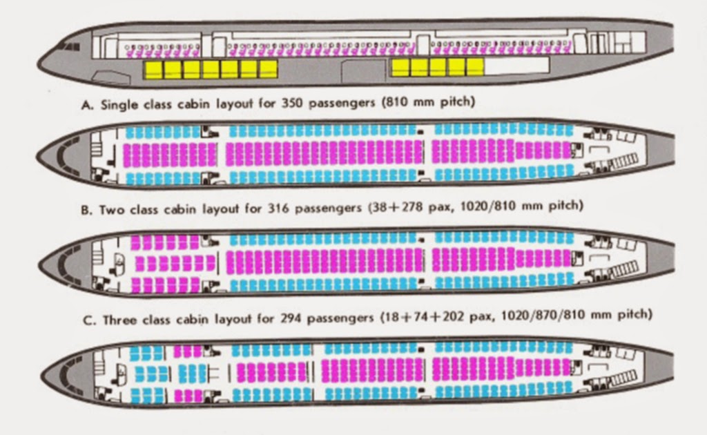

Diferentes configuraciones. La información probablemente venga de un folleto en inglés.
A pesar de los cambios políticos, Antonov utilizó elementos de aviones “rusos” para reducir los costes. El tren de aterrizaje era similar al del Tu-204. La configuración era clásica, con un ala baja y dos motores. Las dimensiones eran comparables al cuatrimotor Il-96. La capacidad de la primera versión era de 350 pasajeros. Con peso máximo el alcance era de 4570kms. La tripulación era de dos personas gracias al uso de pantallas MFD. El sistema de navegación permitía operaciones desde aeropuertos de 3ª categoría. La longtidudde pista necesario era de 2500 metros, como el Yak-42 y Tu-154.

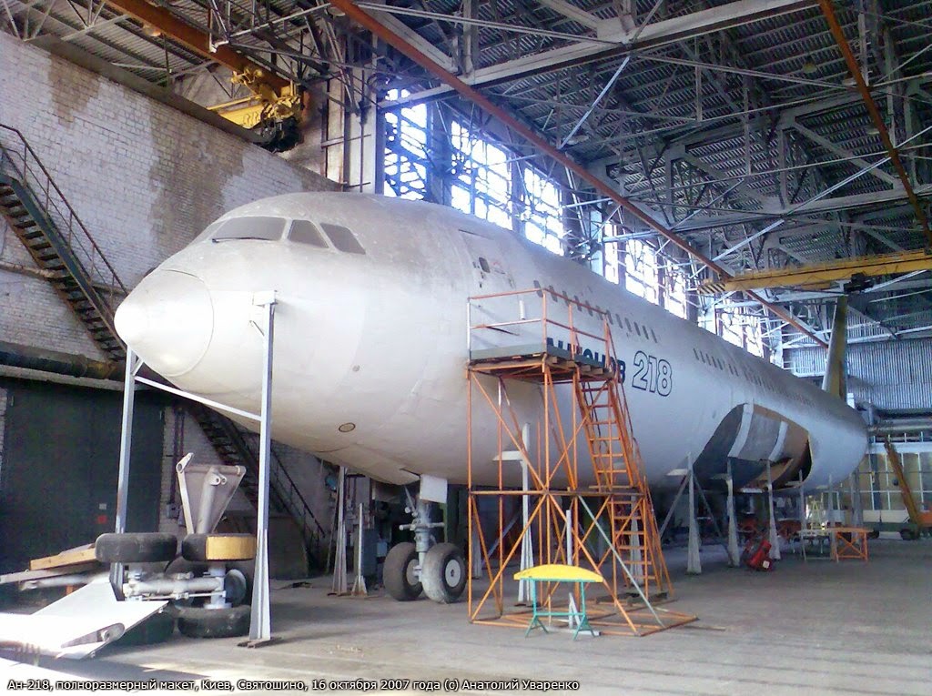

Maqueta de madera a escala 1:1 (vía doroshenko-us.livejournal.com). Copyright en la foto.
Por desgracia, estos planes nunca se cumplieron. En los años 90 la economía ucraniana se desplomó, y en 1994 se anularon los fondos dedicados a este programa. Por muy buenas que fuesen las prestaciones, el An-218 no podía competir contra los modelos occidentales porque el volumen de producción y capacidad de financiación era mucho menor. Por otra parte, Rusia iba a apostar por el Tu-204 e Il-96, modelos nacionales. Según Antonov, los trabajos estaban completados en un 80-90%, pero muchos sostienen que era una manera de atraer inversores. Sí que se fabricó una maqueta 1:1 de madera.
