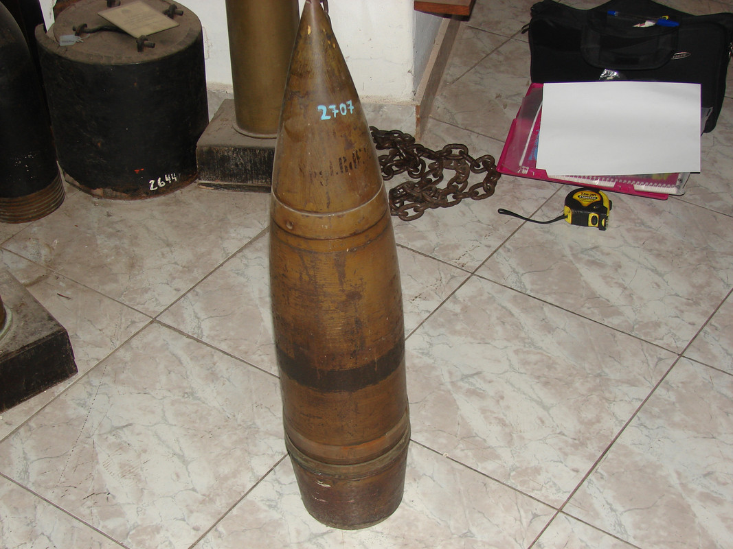

Corrijo, esta es de 175mm, notar debajo del 2707 la leyenda medio borrosa Spgl.BdEX (o RdEX).

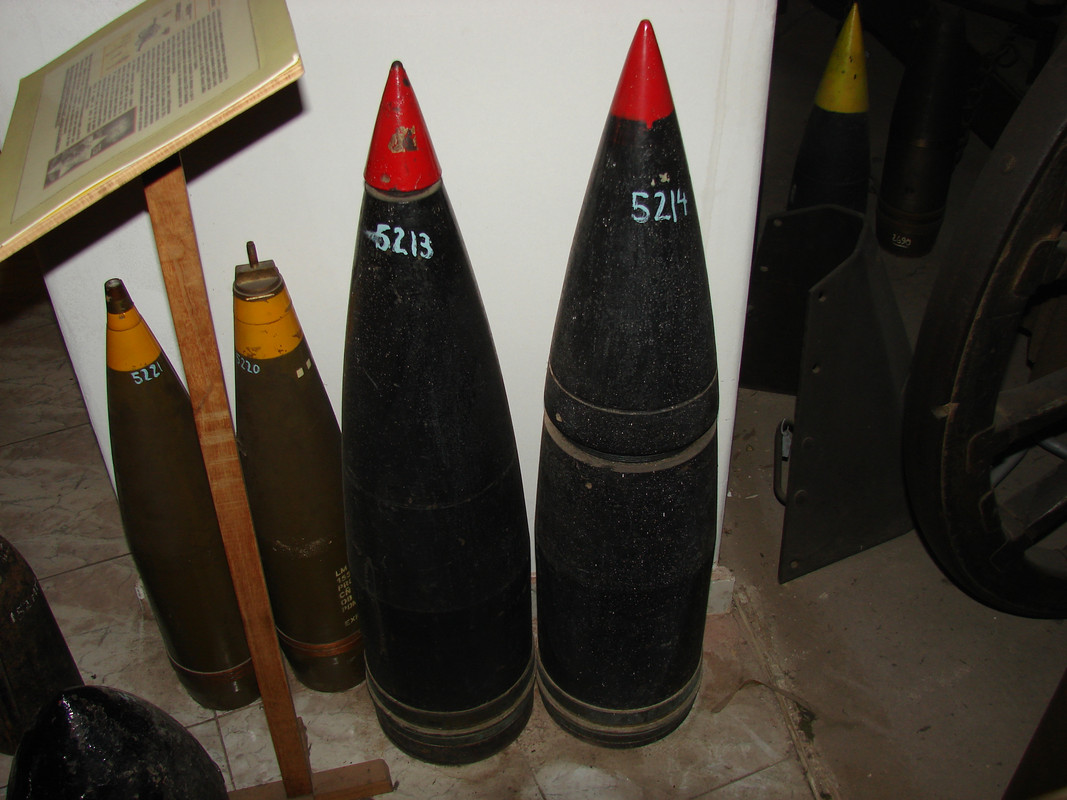

<a href='https://postimg.cc/fJ7vg6cV' target='_blank'><img src='https://i.postimg.cc/fJ7vg6cV/16.jpg' border='0' alt='16'/></a>

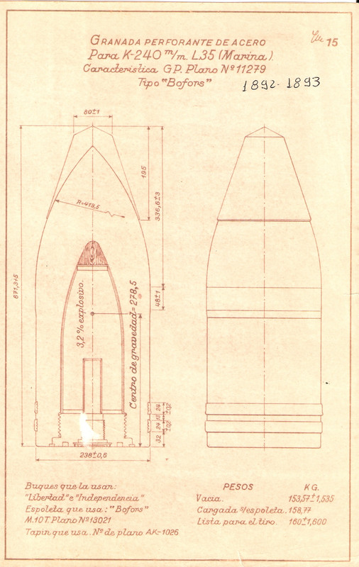

Proyectiles correspondientes a los "Independencia" y "Libertad", bien, dice 140, la Oficina Tecnica de la Direccion de Armas los catalogo asi en la epoca que se confecciono el catalogo, mediados de los 50, lo mas nuevo es la municion de los cruceros tipo "9 de Julio", total ya no estaban en uso.
Todo manual tecnico o de instruccion o trabajo tecnico de los citados buques describe 238mm a esos cañones, si se considerase que son lo mismo, es claro que esta bien especificado para quien era cada cosa, no eran compatibles entre si.
Manuales alemanes de fin de siglo XIX explican tanto cañon como municion llevan una inscripcion identificatoria, independiente de calibre, tamaño etc , S (See), K (Kust) y SK (See Kust), el cañon era naval, costa o ambas misiones, la municion obviamente lo mismo a modo de evitar el problema de incompatibilidades durante la provision a las unidades

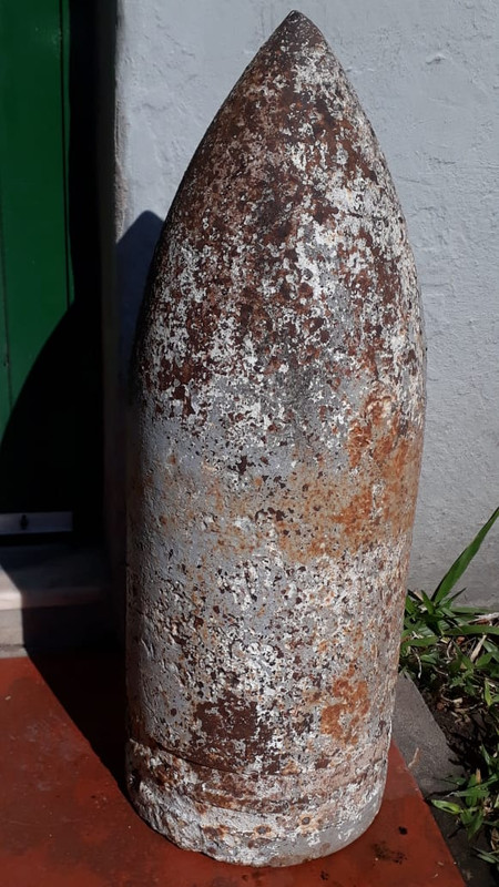

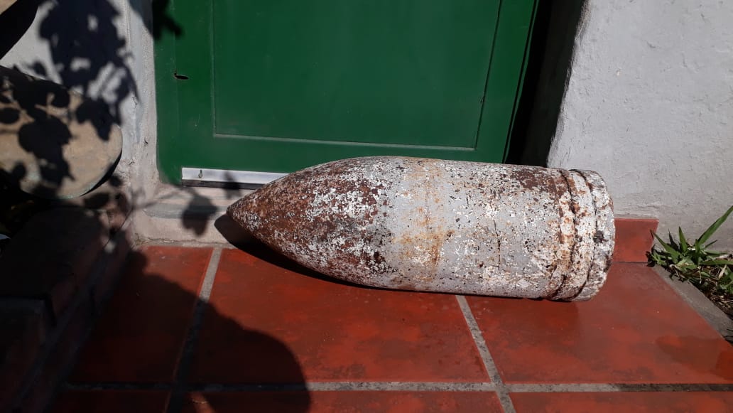

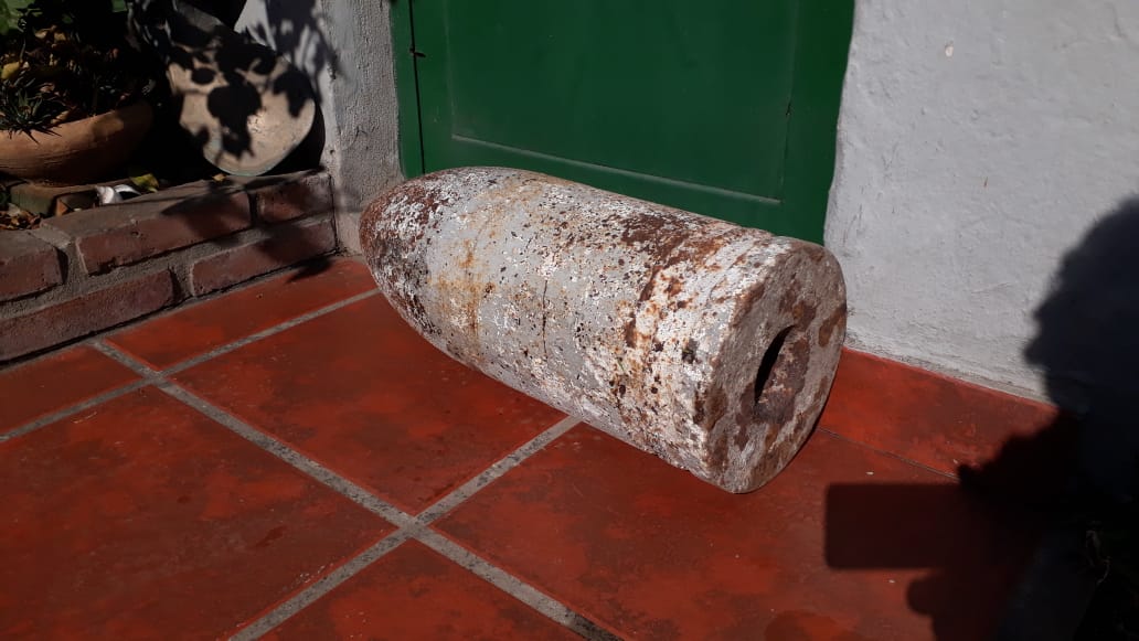

Estas son las fotos. La base mide 240 mm de diámetro, tb puede ser 238. Y la altura es de 660 mm.
Esta despintado por la intemperie, pero yo lo recibí así todo corroído.

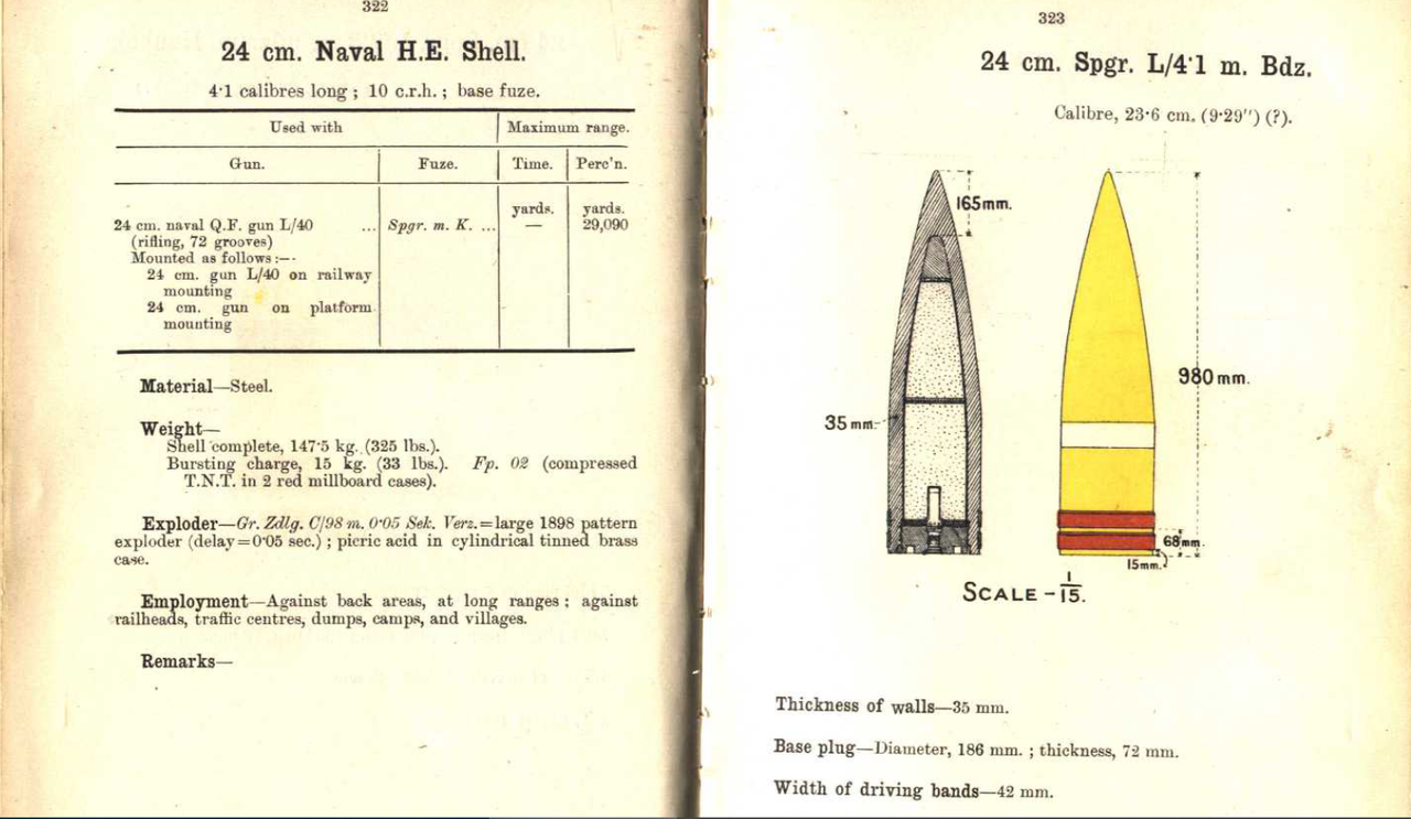

Gracias! De las que paso MWAA por las dimensiones podria ser:
Estaria faltando la cofia.
