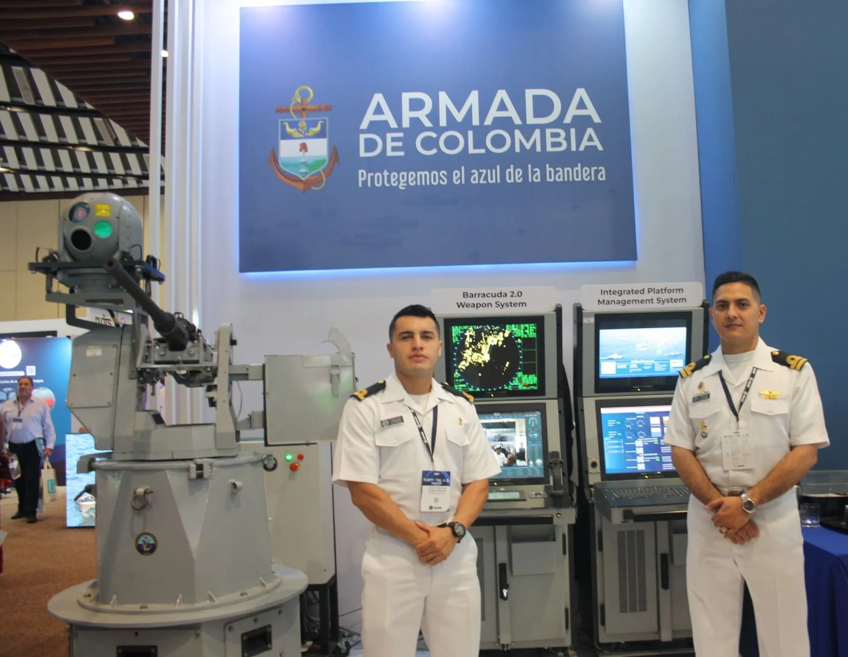

En el marco de la feria Colombiamar 2025, el Centro de Desarrollo Tecnológico presentó un stand en el cual expuso a la nueva versión del Sistema Barracuda 2.0, donde fuimos atendidos por el Teniente de Navío Oscar Eduardo Olaya Herrera Jefe de división de Dirección de Sistema de Armas, quien nos dio a conocer de primera mano el desarrollo y actualización de este sistema que ya opera con la Armada Nacional de Colombia.
El Centro de Desarrollo Tecnológico es una apuesta que la Armada está desarrollando para poder dirigir las fuentes de investigación y desarrollo de diferentes proyectos que sean aplicados a los ámbitos de defensa o civiles en mares y ríos de Colombia
El Sistema Barracuda que lleva más de 15 años en uso por distintas unidades marítimas y fluviales, se trata de una plataforma para automatizar y controlar a distancia los principales sistemas de armas presentes en las unidades de superficie.
ZM: ¿En qué consiste la actualización Barracuda 2.0 para la armada nacional?
“La actualización del sistema, barracuda versión 2.0 trae cambios en el Hardware y el Software, con el objetivo de la optimización del procesamiento de datos mejorando el panorama táctico, implementando sensores electrópticos y radares de navegación. Del mismo modo se mejora el flujo de información. Se le cambia el hardware por que hay mayor flujo de información para poder aplicar la analítica y la inteligencia artificial.”
ZM: ¿Cuáles son las principales diferencias entre este sistema y su predecesor?
“El barracuda anterior eran imágenes analógicas y ahora son vía streaming, todo el protocolo de comunicación es UDP y TCP, con lo que se busca realizar el traking de contacto y poder hacer un seguimiento más eficiente, hacer una predicción más exacta que la versión anterior, por todo esto se le realizó una actualización de tecnología y una actualización de procesamiento de datos.”
ZM: ¿Actualmente qué Armas son manejados por el sistema Barracuda?
“Actualmente el sistema maneja la ametralladora Browning M2 .50, los cañones de 76 mm y 40 mm de las Patrulleras oceánicas y también se usa con el sistema Arpón usado en patrulleras de rio para un lanzagranadas Mk 40 mm.”
ZM: ¿Actualmente qué buques de la armada nacional usan el sistema Barracuda en cualquiera de sus versiones?
“El sistema barracuda esta implementado en las patrulleras OPV Offshore Patrol Vessel Fassmer 80 y algunas CPV Costal Patrol Vessel, además se utiliza su versión Arpon en patrulleras de rio PAF pesadas y PAFL livianas. Un total de 11 embarcaciones posee este sistema”
