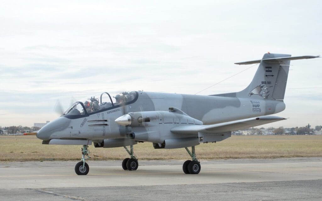

Luego de un proceso que se extendió en el tiempo por diversas razones, finalmente el proyecto Pucará Fénix apunta a cerrar una etapa central como fue su remotorización. Actualmente, en la Fábrica Argentina de Aviones “Brigadier San Martín” (FAdeA) no solo se están concluyendo los últimos detalles para la certificación por el cambio de motores, sino que también se ha logrado avanzar en la modernización de la aviónica del veterano bimotor.

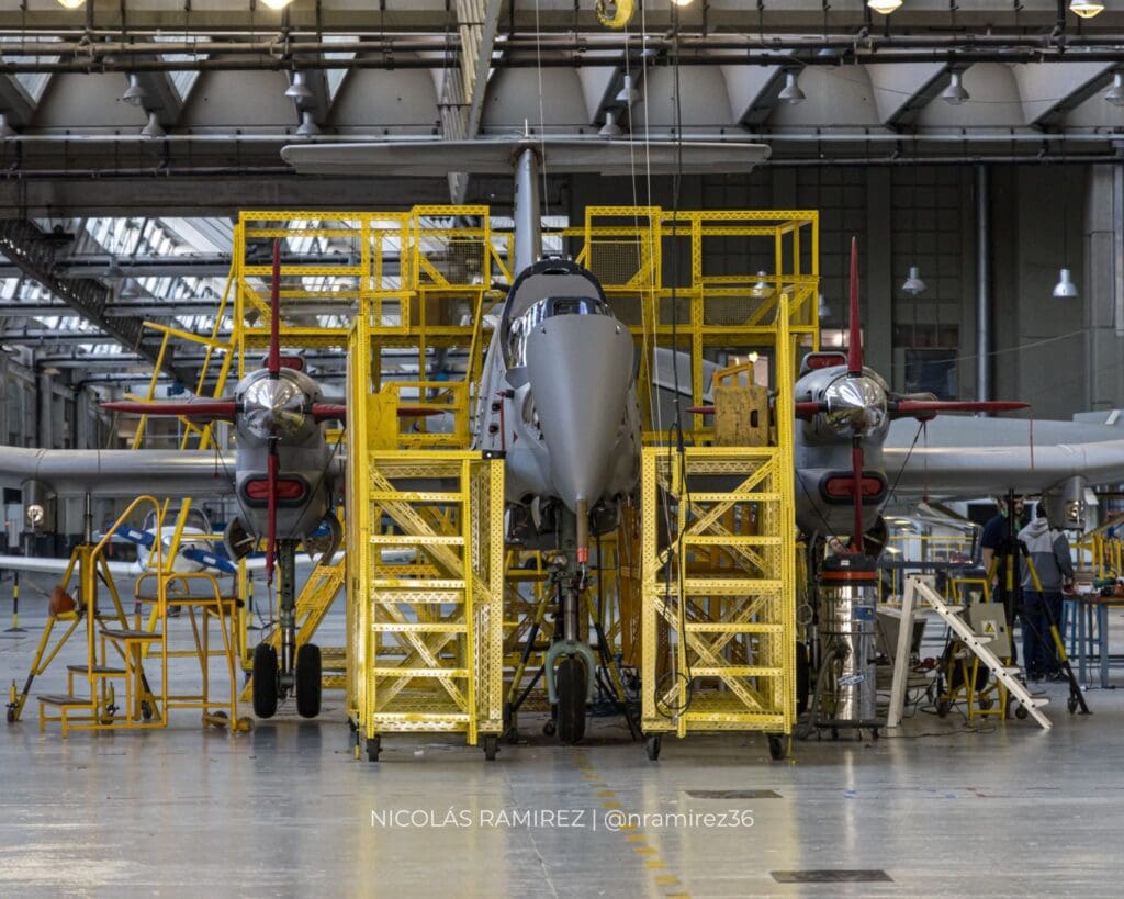

Durante nuestra reciente visita a las instalaciones de la fábrica cordobesa, el único prototipo de Pucará Fénix (que hasta hace poco lucía la matrícula OVX-501) se encontraba en plena intervención, con técnicos de FAdeA trabajando en la modernización de la aviónica. Actualmente se ha completado la instalación del nuevo sistema NAV/COM en ambos puestos, incluida la compatibilidad con el uso de gafas de visión nocturna. Consultado sobre los progresos en la modernización, el Jefe de Programa comentó que hasta el momento han realizado todas las instalaciones del hardware y pruebas iniciales.

La campaña de ensayos en vuelo por la remotorización tuvo su cierre el año pasado, completando finalmente una de las fases claves con la presencia de las compañías Hartzell y Pratt & Whitney. La actividad realizada en esos días resultó bastante intensa y exitosa, concluyéndose con los trabajos en las hélices y eje de motor. “…Se tomaron todos los datos, donde cada empresas dispuso la información necesaria para concluir los documentos de sustanciación que demanda la certificación de cada una de las partes…” confirmó el Jefe de Programa.
Los últimos pasos de cara a la certificación incluyen los informes finales de Pratt & Whitney y la revisión por parte de Hartzell. Por su parte, FadeA tiene a su cargo la actualización de manuales y los informes para la Dirección General de Aeronavegabilidad Militar Conjunta (DIGAMC). En esta fase de cierre no deberían presentarse mayores inconvenientes que impliquen una demora, por lo que se estima que la certificación de la remotorización se dispondría para inicios del próximo semestre.
