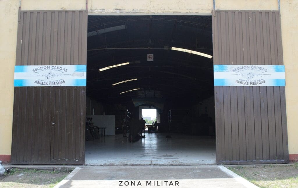

La Compañía de Apoyo de Lanzamientos Aéreos Paracaidista 4: Sección Cargas Aéreas Pesadas
La Sección Cargas Aéreas Pesadas mantiene un sinnúmero de responsabilidades. Su rol central es acondicionar la carga que abastecerá a la tropa en el terreno, una vez que es elevado el requerimiento. Esto implica la activación de un proceso de planificación a los fines de determinar el tipo de carga a lanzar y el método a emplear (extracción o gravedad) , de acuerdo con parámetros requeridos. El aeroabastecimiento no se limita al apoyo de las unidades de la IV Brigada Aerotransportada, sino que se realiza con cualquier unidad o elemento terrestre, utilizando los diversos medios aéreos de transporte actualmente a disposición.
En el caso del Ejército Argentino, se emplean los C/KC-130H Hércules de la Fuerza Aérea, así como los C-212 de la Aviación de Ejército. La Sección también ha implementado el aeroabastecimiento desde helicópteros UH-1H, por lo que su personal cuenta con el adiestramiento y experiencia que le permite adaptarse a las particularidades de cada aeronave de ala fija (aviones) o ala rotativa(helicópteros).
La Sección está conformada por cuatro grupos: Pelotón Comando, Grupo Sustentación, Grupo Amortiguación y Amarre y el Grupo Extracción y Liberación.

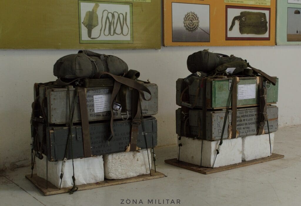

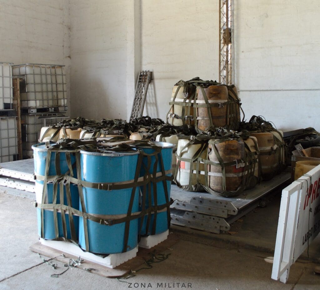

Uno de los elementos básicos que acondiciona la Sección son las cargas de acompañamiento por medio de un contenedor de nombre A 7, las cuales sirven para abastecer a los paracaidistas con provisiones adicionales a las que llevan en sus mochilas: munición, raciones secas, etc. Se denominan “de acompañamiento” porque su lanzamiento se realiza previo al salto del personal.
El proceso de lanzamiento es similar al de los paracaidistas, ya que se engancha el paracaídas del contenedor A7 a la línea estática del C-130 Hércules, para luego ser empujado por los Jefes de Lanzamiento. Cuando se utilizan helicópteros, la operatoria es similar solo que el enganche es reemplazado por un paracaídas de extracción. El jefe de lanzamiento no solo está atento al lanzamiento de la carga a través de un patín implementado para facilitar el trabajo (rodillos), sino que también debe lanzar el pilotín, el cual abre el paracaídas que sustenta la carga.
El siguiente paso, en lo que a volumen de carga se refiere, lo constituye el contenedor A22, el cual tiene una capacidad de hasta 1000kg. Este sistema de entrega es uno de los más populares ya que puede emplearse y adaptarse a todo tipo de carga. El proceso incluye el ajuste y centrado de la carga, cerrándose con las hebillas de fricción (3 de cada lado). Posteriormente, se vincula con bandas de extensión y con banda de 3 pies/ 3 vuelta, a la cual se vincula el raiser del paracaídas G12. De acuerdo con la explicación que nos brindó el encargado de la Sección, el sargento primero Matías Alanís, el contenedor A22 resulta práctico para cargas como: motocicletas, bidones de agua, tanques de combustible, efectos de intendencia, alimentos, etc.
Otro elemento que integrar el A22 es el patín de madera (fenólico, de 1,2m x 1,2m), el cual es acondicionado por el personal de la Sección. Su función es la deslizar el contenedor, operando en conjunto con los rodillos de la aeronave.
El A22 también se acondiciona con material de amortiguación, disponiéndose entre el patín y la carga. Pese a que lo recomendado es el cartón honey comb ya que este material permite disipar la fuerza del impacto en su llegada a tierra, debido a su baja disponibilidad y difícil adquisición, llevó a emplear otros métodos para la disipación del impacto, como es el empleo de poliestireno expandido (mejor conocido como Telgopor) de densidad 12, material que logra atender requerimientos propios de la actividad y que además resulta reutilizable. Conforme los requerimientos elevados para el aeroabastecimiento, un Hércules puede acomodar hasta 16 contenedores A22, cada uno con una carga de hasta 1000 kilogramos.

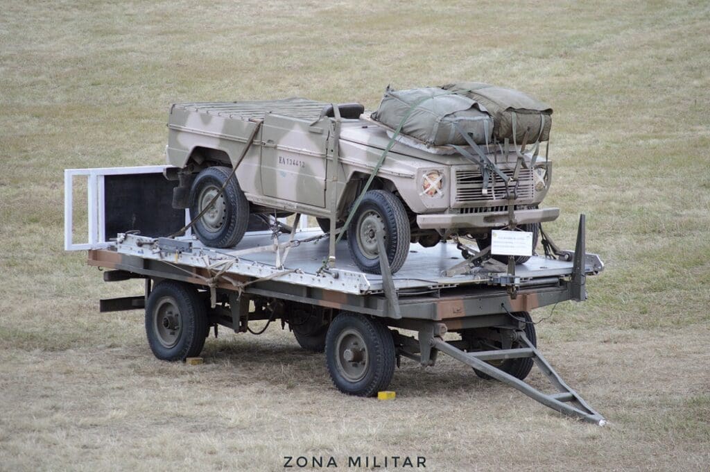

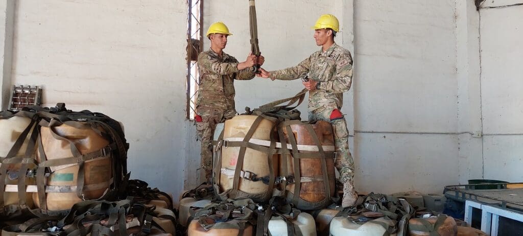

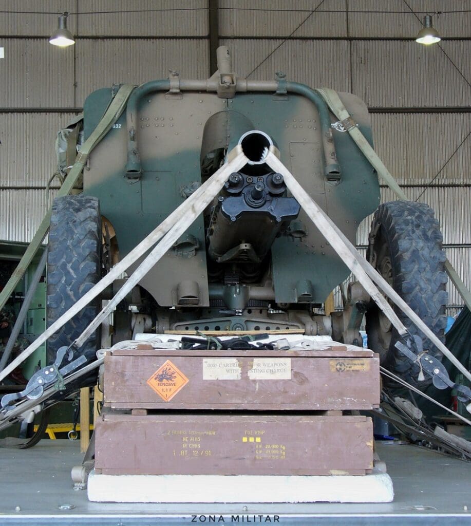

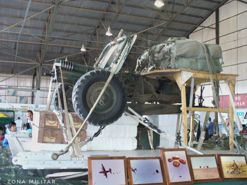

Una de las razones de ser de la Sección corresponde al acondicionamiento y preparación de cargas pesadas, trabajo que demanda el uso de plataformas de duro aluminio conformadas por paneles acoplables. Esta característica particular permite lograr diversas configuraciones de longitud según el tipo de carga que se requiera lanzar. La de menor dimensión es la de 8(FT) pies, mientras que la más grande (compatible con C-130 Hércules) es la de 32(FT) pies. Para su adiestramiento en el lanzamiento de cargas en plataforma, la Sección actualmente dispone de un todoterreno MB230, un Lohr Fardier, un cañón Oto Melara M-56 y motos.
Al igual que con los contendores, el uso de plataforma guarda sus complejidades. Uno de los primeros pasos es considerar si la carga se encuentra dentro de los parámetros de una plataforma tipo V en cuanto al peso Min y Max para las plataformas (8,12,16,24,32FT). El siguiente paso será realizar los cálculos de centro de gravedad de la plataforma, a los fines de evitar una caída inclinada. Una vez obtenida, se hace coincidir con el centro de gravedad de la carga. Para el caso de los vehículos, el cálculo debe tener en cuenta factores adicionales, por lo que resulta más complicado que cajones de munición, por mencionar un ejemplo.
Una vez acondicionada la carga, se procede a realizar la prueba con la grúa y el gancho para apreciar coincidencia de los centros de gravedad En paralelo, se efectúa otro cálculo para establecer la cantidad de amarres necesarios, teniendo en cuenta que la plataforma, una vez que sale del avión, lo primero que liberará será el paracaídas de extracción.
La deducción para los conjuntos de amarre se realiza teniendo en cuenta la fuerza G que recibe la carga a la salida del avión (recibe 4G iniciales hacia adelante, 2 hacia atrás y uno hacia arriba). El cálculo se hace dependiendo del peso de carga dividiendo capacidad de conjunto de amarre. El resultado da la cantidad de amarres necesarios. Como medida de seguridad, siempre se trabaja con amarres adicionales.
Uno de los componentes que juega un rol vital para la extracción de las plataformas es el conjunto denominado Extraction Force Transfer Coupling (EFTC), el cual está diseñado para transferir la fuerza de tracción del paracaídas de extracción de la plataforma al despliegue del paracaídas de carga principal.
Básicamente, el trabajo del EFTC es liberar el paracaídas extracción por medio de la tracción de la plataforma cuando esta se desliza por los rodillos del piso de la aeronave. El EFTC cuenta con un pie mecánico, el cual se arrastra con la plataforma hasta que se queda superficie de apoyo. Cuando esto sucede, se libera el link de tres puntos, el paracaídas de extracción sigue trabajando y empieza a abrir los paracaídas de sustentación. Una vez que estos últimos salen de su empaque, el paracaídas de extracción se va para un lado con bolsas mientras que los de sustentación se mantienen con la plataforma.
Uno de los puntos más importantes para lanzamiento de cargas desde plataformas es el correcto chequeo del EFTC, controlar que las vinculaciones y que el material no presente novedades. También hay que tener en cuenta que todo el trabajo con cargas es coordinado con personal de la Fuerza Aérea Argentina. Cuando se llevan los contenedores o plataformas a la zona de embarque, integrantes de la Sección realizan un nuevo control por medio de check list, proceso que es replicado por la FAA cuando se hace entrega de la carga. Toda esta información es trasladada a documentos, quedando asentados en sus respectivas planillas. En cuanto al desplazamiento de las contenedores y plataformas, las mismas son movilizadas desde las instalaciones de la Sección hasta la zona de embarque por medio de tráileres y camiones. La carga en los C/KC-130 Hércules se efectúa de manera directa, sin mayor asistencia que la del personal presente.

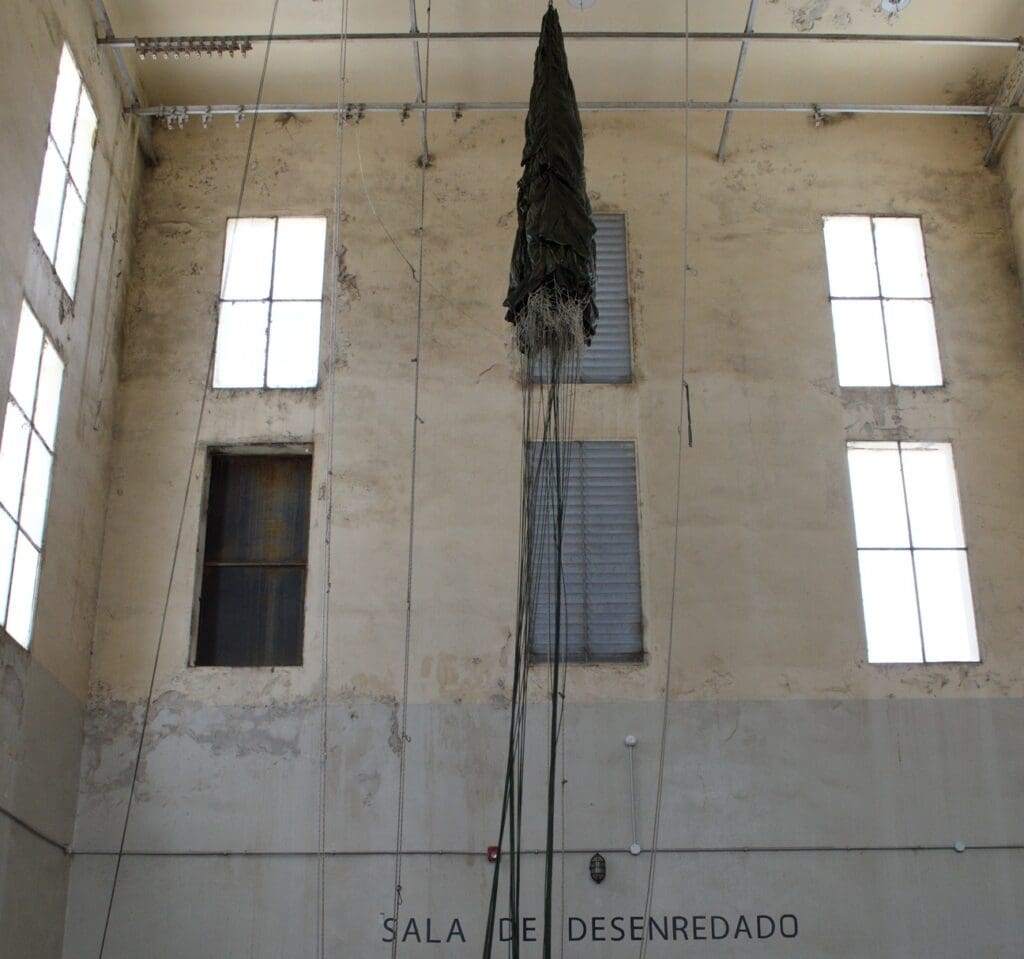

Leyendo estas líneas y a simple vista, puede resultar una carga de trabajo normal. Sin embargo, el trajín de la Sala no termina acá ya que no solo se trata del plegado de los paracaídas, sino que también se suma hacer la carga, traslado, recuperar, desenredar y volver a plegar el material, lo que se traduce en un esfuerzo constante cuando hay aerocooperación ya que, por disponibilidad del material, el mismo debe estar alistado para el siguiente día de actividades. Vale recordar que las aerocooperaciones suelen tener una duración de 3 a 4 días, mientras que, en mejores años, la actividad se extendía por una semana.
También hay que tener en cuenta que la Sala de Paracaídas de Personal no solo se aboca en el plegado para atender la demanda de una aerocooperación, sino que también mantiene un ciclo continúo debido a que los plegados de los paracaídas principales y de reserva tienen vencimiento: 60 y 90 días respectivamente. Una vez vencidos, el material se tiene que desplegar, airear por un lapso no menos a 24 hs y volver a plegar. A los fines de evitar vencimientos conjuntos, el material se separa por lotes, permitiendo una rotación constante, cabe destacar que cada sistema de paracaídas posee una trazabilidad que es el registro de procedimientos que permiten seguir el proceso logístico de un paracaídas y consecuentemente la evolución del mismo desde su puesta en servicio hasta su baja. Como dato, podemos agregar que cada material de paracaídas posee su libreta de registro donde se asienta la vida útil del material, así mismo el personal de plegadores para cada año militar son comprobados y certificados para plegar cada uno de los sistemas.

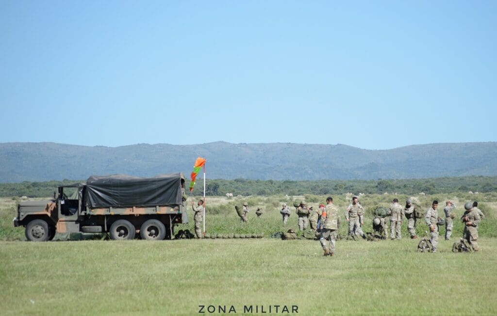

El personal de la Sala también brinda los servicios para aerocooperación, los cuales se realizan en la zona de embarque y de lanzamiento. En la primera, se dispone de un oficial fiscalizador, un encargado de material y un soldado de cómputos. Este último toma los datos en la línea equipamiento. En la zona de embarque también se recuperan las bolsas de los paracaídas que quedan en la línea estática del Hércules.
Por su parte, en la zona de lanzamiento se establecen tres puntos de recuperación, con un Jefe y un auxiliar por cada puesto. En estas posiciones se hace entrega de los paracaídas, se asientan los datos y se cierra circuito.

  1. Grupo Desenredado: está organizado por un jefe de pelotón que como tal desempeñara un agente civil o cuadro perteneciente a la sección con experiencia el cual controlara el proceso de desenredado y verificará que se registre debidamente las novedades e identifique dichas novedades para ser remitidos al taller de reparaciones.
