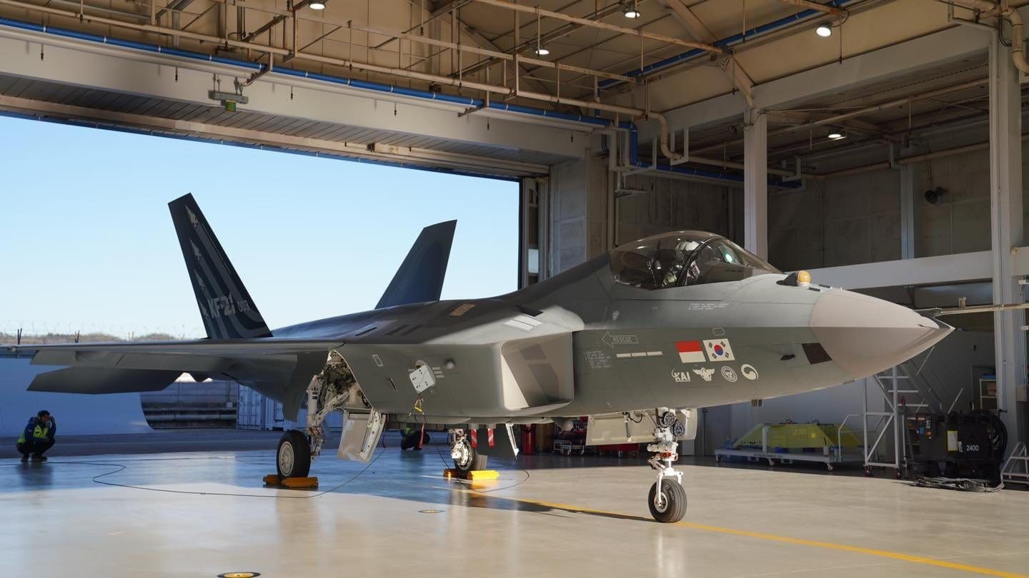

A través de una publicación de la empresa de Corea del Sur Hanwha Systems, se dio a conocer que han instalado y probado un sistema de radar AESA en un prototipo de la primera aeronave de combate de fabricación nacional: el caza KF-21 Boramae. El desarrollo local de este tipo de sensores surgió como una alternativa frente a las restricción esgrimida por el gobierno de los Estados Unidos para la transferencia de tecnologías de este tipo, provocando que las empresa surcoreanos busquen acuerdos de cooperación con terceros países. Así dio cuenta el acuerdo alcanzado en 2021 con Elta Systems de Israel, la cual estuvo involucrada en el diseño y apoyo de fabricación de los primeros prototipos.
El sistema mencionado corresponde a un radar AESA (Active electronically scanned array), o “Radar Plano” por su uso en aviones de combate. Su función es clave a la hora de enfrentar una guerra aérea contemporánea, permitiendo detectar y rastrear múltiples objetivos aéreos y terrestres en una zona amplia. El radar AESA ha sido desarrollado desde 2016 en colaboración la Agencia para el Desarrollo de la Defensa (ADD), y es el resultado de la evolución de la electrónica del radar de estado sólido PESA (Passive Electronically Scanned Array). Gracias al uso de los AESA en antenas que contienen un gran número de unidades emisoras-receptoras, es posible dirigir instantáneamente el haz del radar hacia los orígenes de una posible amenaza, vigilando varios puntos simultáneamente y variando el tiempo de observación.

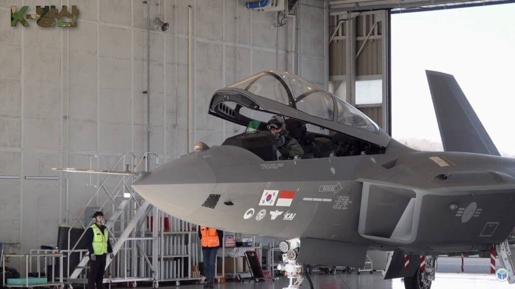

En lo referido a la instalación del nuevo radar AESA en el KF-21, esta forma parte de las diversas pruebas a las que el sensor viene siendo sometido a través del empleo en otras aeronaves. Más precisamente, a bordo de un avión 737-500, el cual completo un total de 18 vuelos de pruebas durante los meses de noviembre de 2022 y febrero de 2023 sobrevolando diversas regiones del Mar Amarillo. Focalizándose en el funcionamiento de 18 componentes clave, mientas el radar era operado en el modo aire-aire.
De cara a los próximos años se espera que Hanwha Systems (encargada del hardware) y LIG Nex1 (responsable del software) profundicen el desarrollo del radar AESA que equipara los futuros KF-21 de la Fuerza Aérea de la República de Corea (ROKAF). Según lo anunciado se buscará incrementar los rangos de detección en el modo aire-aire, como la capacidad de rastreo, proyectando la maduración del diseño para el año 2026.
