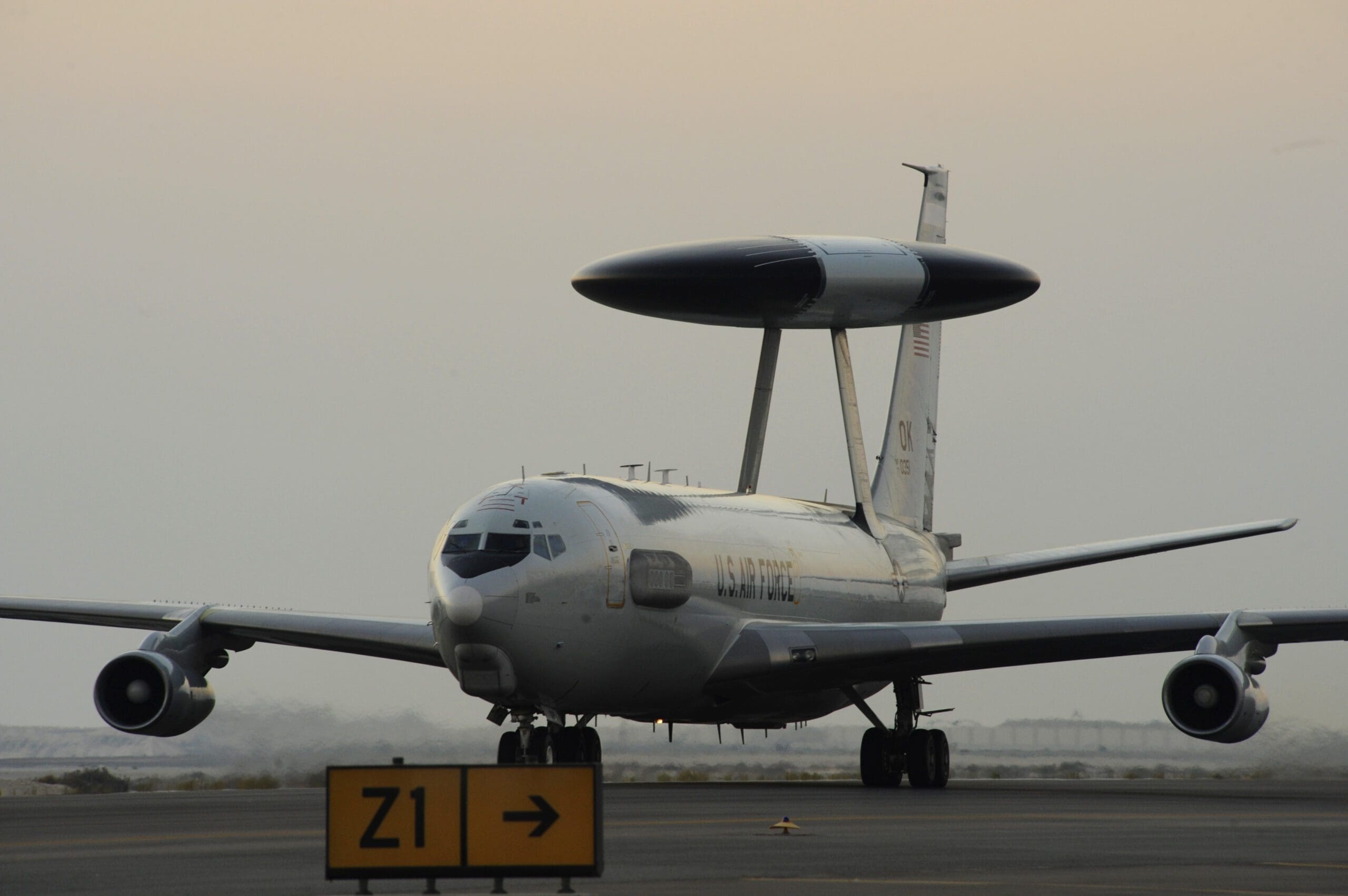

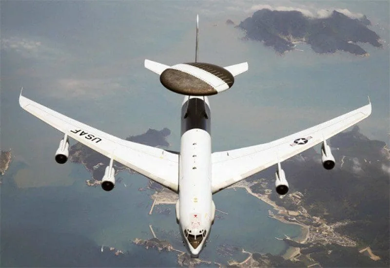

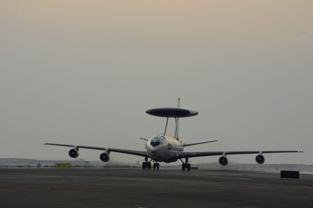

Con todos estos antecedentes mencionados, la última flota de aeronave sometida a estas inspecciones corresponde a las aeronaves de alerta temprana y control aerotransportado E-3 Sentry, basada en el mítico Boeing 707. Así pudo confirmar el jueves pasado el Comando Aéreo de Combate de la Fuerza Aérea de los Estados Unidos.
En base a lo recogido por el medio Defense News, la vocera de la USAF, Portavoz de la Fuerza Aérea Capitán Laura Hayden expresó que “Todos los aviones E-3 en el campo han sido inspeccionados”. Agregando “Las únicas aeronaves que requieren inspección están en el mantenimiento del depósito y serán inspeccionadas antes de salir de las instalaciones del depósito”. Sin embargo, desde el medio aseguraron que no indicó cuantos Sentry requieren del reemplazo de la mencionada pieza defectuosa.
