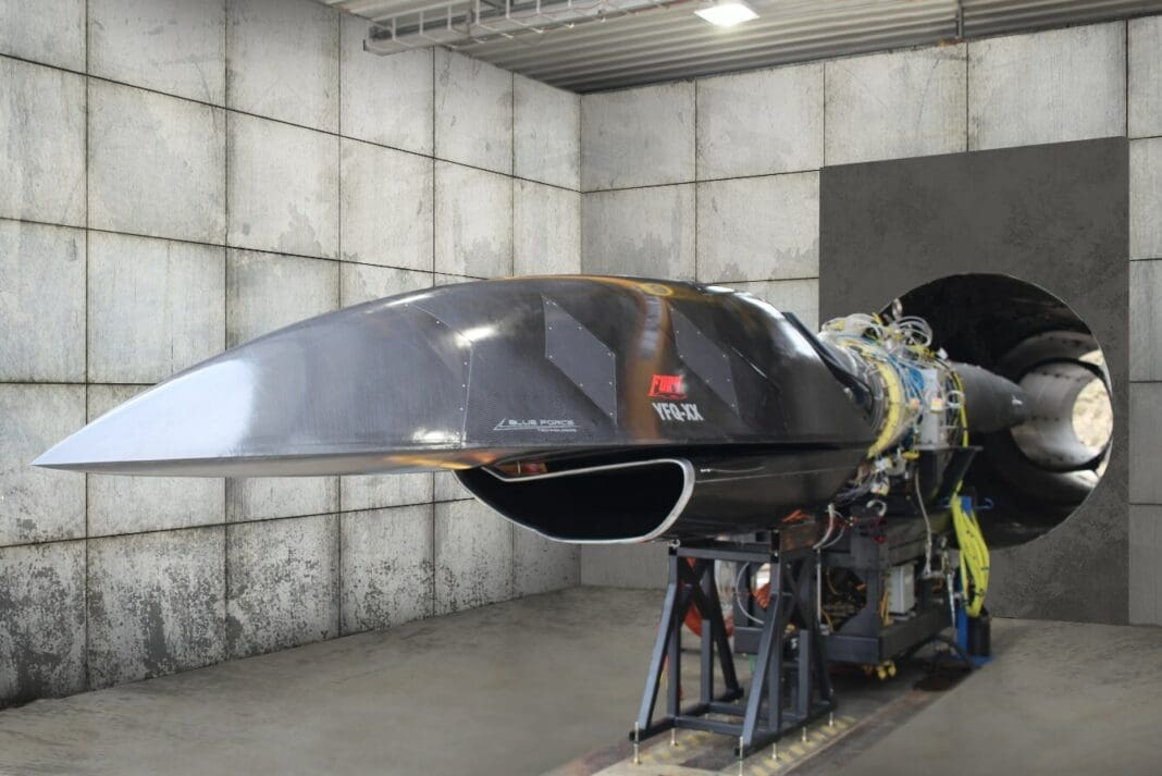

Es dentro de este marco que la empresa reportó los últimos avances en el desarrollo y pruebas en tierra del Fury. De esta manera, el 25 de enero, fuecompletada con éxito una prueba en tierra para el novedoso sistema de flujo de propulsión compuesto de fibra de carbono. Expresando en su comunicado oficial que “AFRL, en colaboración con BFT, está explorando el valor de la ingeniería digital para acelerar las pruebas en tierra y en vuelo aprovechando los artefactos generados a través del análisis digital como prueba de capacidad. Esta prueba en tierra proporcionó datos de alta fidelidad que se utilizarán en la validación de métodos computacionales en los próximos meses”.
Además, la ejecución de las pruebas permitió realizar diversos análisis de dinámica de fluidos computacional (CFD), aprovechando la capacidad de procesamiento de datos que posee el AFRL de la USAF; en colaboración también con el Centro de Investigación y Desarrollo de Ingenieros del Ejército de los Estados Unidos (US Army). Estos datos recabados permitirán madurar el diseño, abarcado otras cuestiones a trabajar del Fury, como es el caso de su envolvente de vuelo. Gracias a los datos recabados empleados en este modelo empleado para pruebas en tierra, Blue Force Technologies avanzará en la fabricación de la versión de la aeronave no tripulada destinada a ejecutar los requeridos vuelos de prueba.
El programa Bandit se trata de demostrar ciclos de desarrollo de prototipos de modelo a hardware cada vez más estrictos para plataformas colaborativas autónomas, y esta prueba de flujo de propulsión integrada es indicativa de ese enfoque. Después de hacer la selección del motor en junio de 2022, el equipo de AFRL y Blue Force Technologies trabajó para finalizar los objetivos y procedimientos de la prueba simultáneamente con la construcción del hardware de Blue Force para garantizar que esta prueba a gran escala se realizara en menos de seis meses“, expresó Alyson Turri, gerente del programa AFRL Bandit de la Fuerza Aérea de los Estados Unidos.
