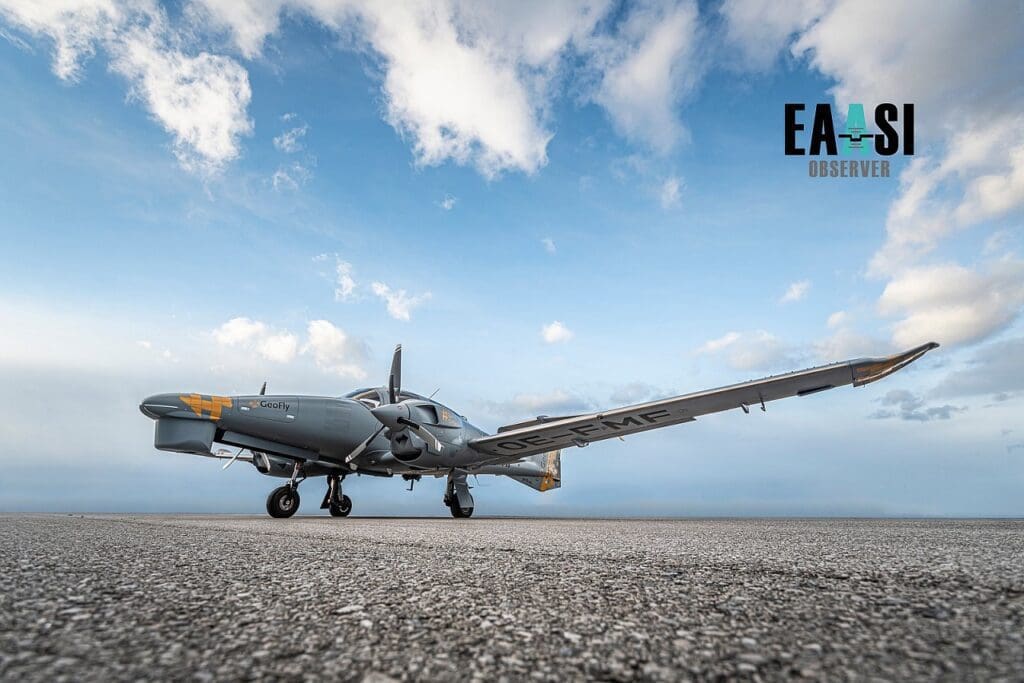

En el día de la fecha, el Ejército Argentino ha iniciado el proceso de contratación directa por exclusividad a los fines de comprar un avión de reconocimiento Diamond DA-62 MPP. De acuerdo con la información que se despende de los documentos publicados en el expediente, se trataría de la versión SurveyStar equipada especialmente para tareas de medición y cartografía. El avión será adquirido a la compañía Diamond Aircraft industries GmbH.

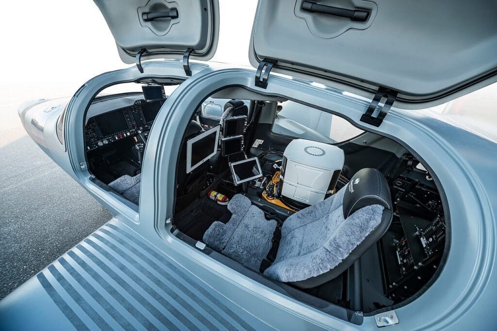

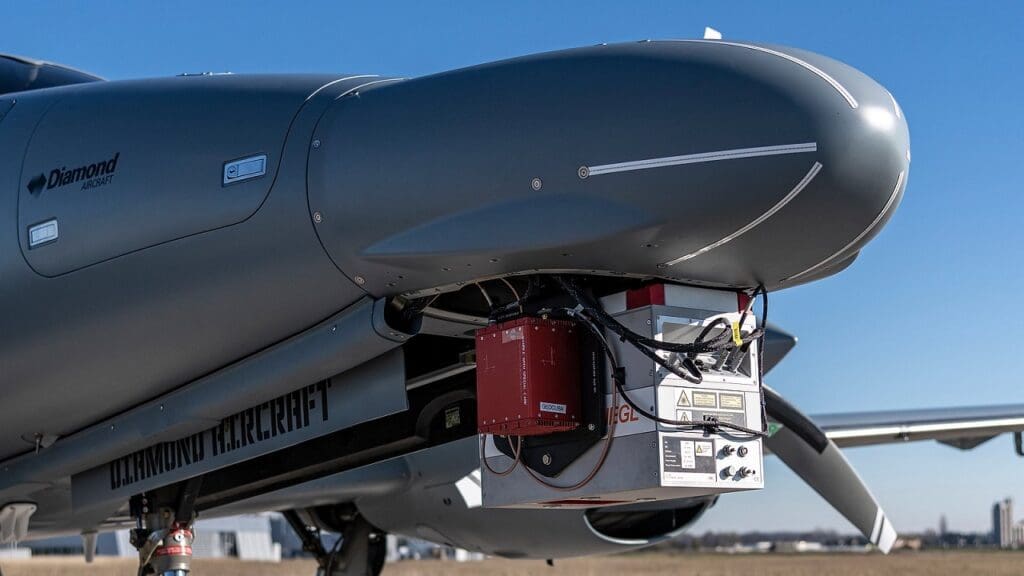

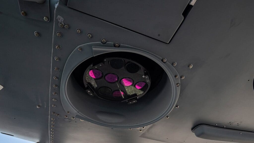

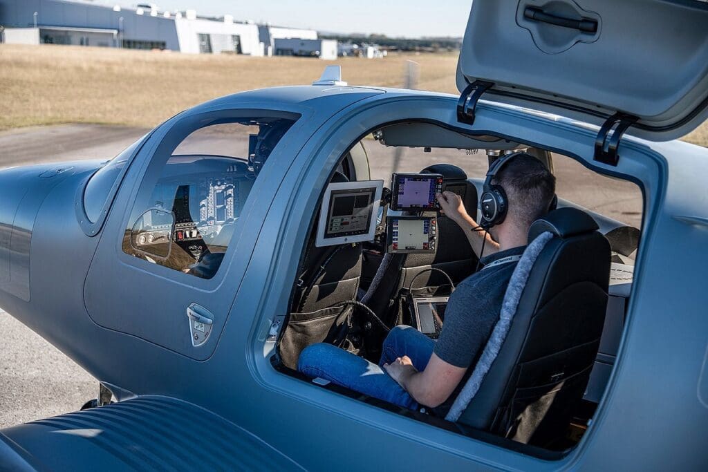

Para los pilotos se ha incluido la compra de seis cascos Gentex HGU-55, mascarillas de oxígeno Gentex MBU-20/P, seis auriculares de vuelo Bose A20, sistema de oxígeno compatible con las mascarillas y suscripción por dos años al servicio de cartas electrónicas Jeppesen PilotPak. En lo que hace al equipo de misión, el DA-62 MPP ha sido solicitado con material altamente especializado: un escáner láser de largo alcance RIEGL VQ-780II, un sensor fotogramétrico digital UltraCam-Eagle M3 f100, un sistema de gestión de vuelo IGI y el software para planificación de misión, procesamiento e interpretación de datos.
La compra también incluye hardware de apoyo con dos servidores de procesamiento de 32T y 192GB para la cámara, dos estaciones de trabajo de 24 núcleos y 128GB de RAM cada una para procesamiento LIDAR, un sistema de almacenamiento de 400T, servidor coordinador de datos, maquina frontal de la estación de trabajo para el operador, SAI/UPS de rack, consola KVM para rack de control, SWITCH, rack de computadoras, conexión de servidor externo así como instalación y configuración en Argentina.
