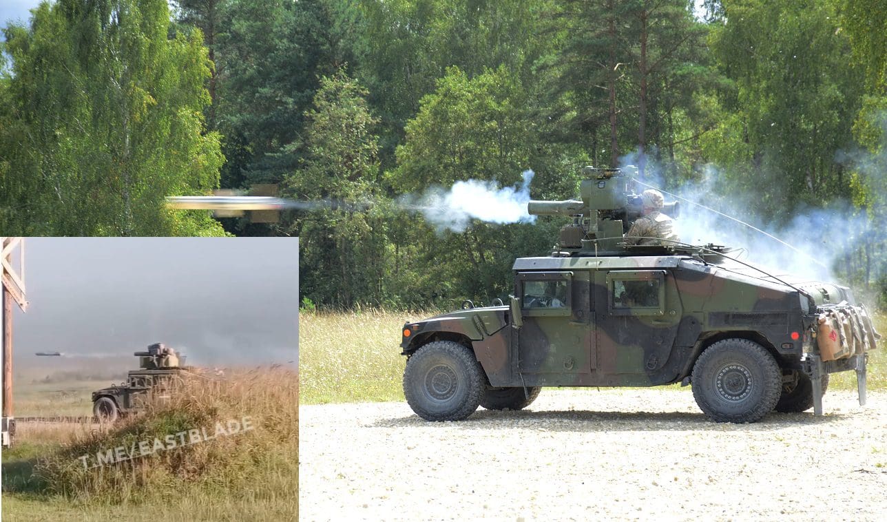

Gracias a una secuencia recientemente viralizada en redes sociales, se pudo tener un primer vistazo de como el sistema anti-blindaje TOW ya se encuentra en servicio con las Fuerzas Armadas ucranianas. El video en cuestión permite apreciar como se realiza el lanzamiento de un misil desde un M1167, variante blindada del HMMWV diseñada específicamente para transportar y montar el lanzador de misiles TOW. El vehículo cuenta con una cruz en uno de sus laterales, marca característica que recibieron las unidades ucranianas involucradas en la contra-ofensiva de Járkov.
Pese a que la duración y calidad de la secuencia no son de las mejores, la misma permite apreciar algunos detalles tales como el faltante del sistema de determinación de la posición y la actitud (PADS), el cual sirve para proporcionar al operador su propia localización a través de GPS y una localización de cuadrícula de 10 dígitos a los fines de facilitarlo a otros medios de apoyo de fuego.
Otro aspecto a destacar es el vehículo. Tal como mencionamos, se trata del HMMWV M1167, variante diseñada específicamente para portar el lanzador TOW en un anillo con 360° de giro y protección blindada. La configuración de la parte de carga del 4×4 permite alojar hasta seis misiles TOW así como el sistema desmontado, el cual puede utilizarse tanto en la torreta como fuera del vehículo, montado en un trípode.
