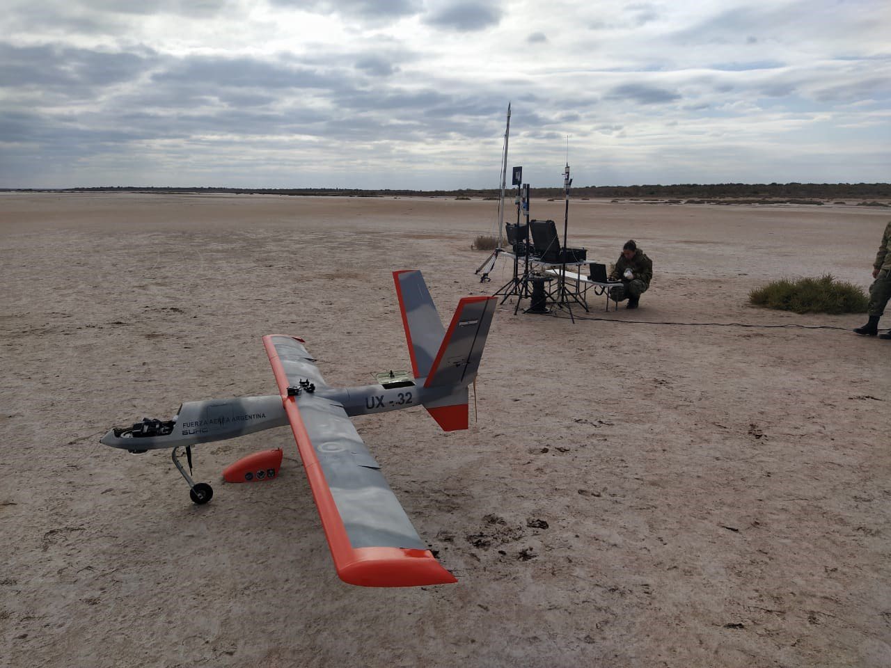

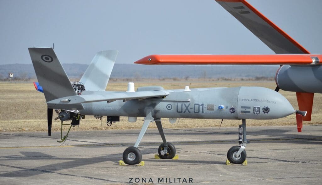

Clase 1 small de ala fija Búho y Aukán: desarrollo propio de la Dirección General de Investigación y Desarrollo de Fuerza Aérea, en etapa de producción de series cortas. Proyecto en ejecución. BAPIN 102.561. Monto 2022: $80.000.000.
Haciendo una aclaración respecto al AR-1F Búho, los mismos corresponden a la categoría “Vehículo Aéreo No Tripulado Clase I de Propulsión Eléctrica”, habiendo sido diseñado para el adiestramiento y adaptación de los operadores en tareas básicas como despegue, aterrizaje, empleo de sensores aerotransportados y navegaciones acotadas. De acuerdo con lo informado por la Dirección General de Investigación y Desarrollo (DGIyD), constituyen la puerta de entrada para la posterior operación en sistemas Clase II de mayor porte y mejores performances. Cuentan con la capacidad de desde pistas no preparadas, disponiendo de una autonomía de 40 minutos y un radio de acción de 10 km. Pese a que su función principal es la de adiestramiento, cuenta con ciertas capacidades del orden táctico.
En el caso de los Aukán, se trata de un Vehículo Clase 1Plus con un peso máximo de despegue aproximado a los 100 kilogramos. Con un techo operativo que supera los 5.000 pies, el AR-1A Aukán cuenta con una autonomía de +5 horas, pudiendo operar en modo comando y control en tiempo real hasta los 150 kilómetros, distancia que se amplía si la operación es del tipo automática. Por su configuración y capacidad de recibir diversas cargas, el Aukán puede ejecutar operaciones tácticas diurnas o nocturnas, brindando apoyo a fuerzas terrestres o en el marco de operaciones en apoyo a la comunidad.

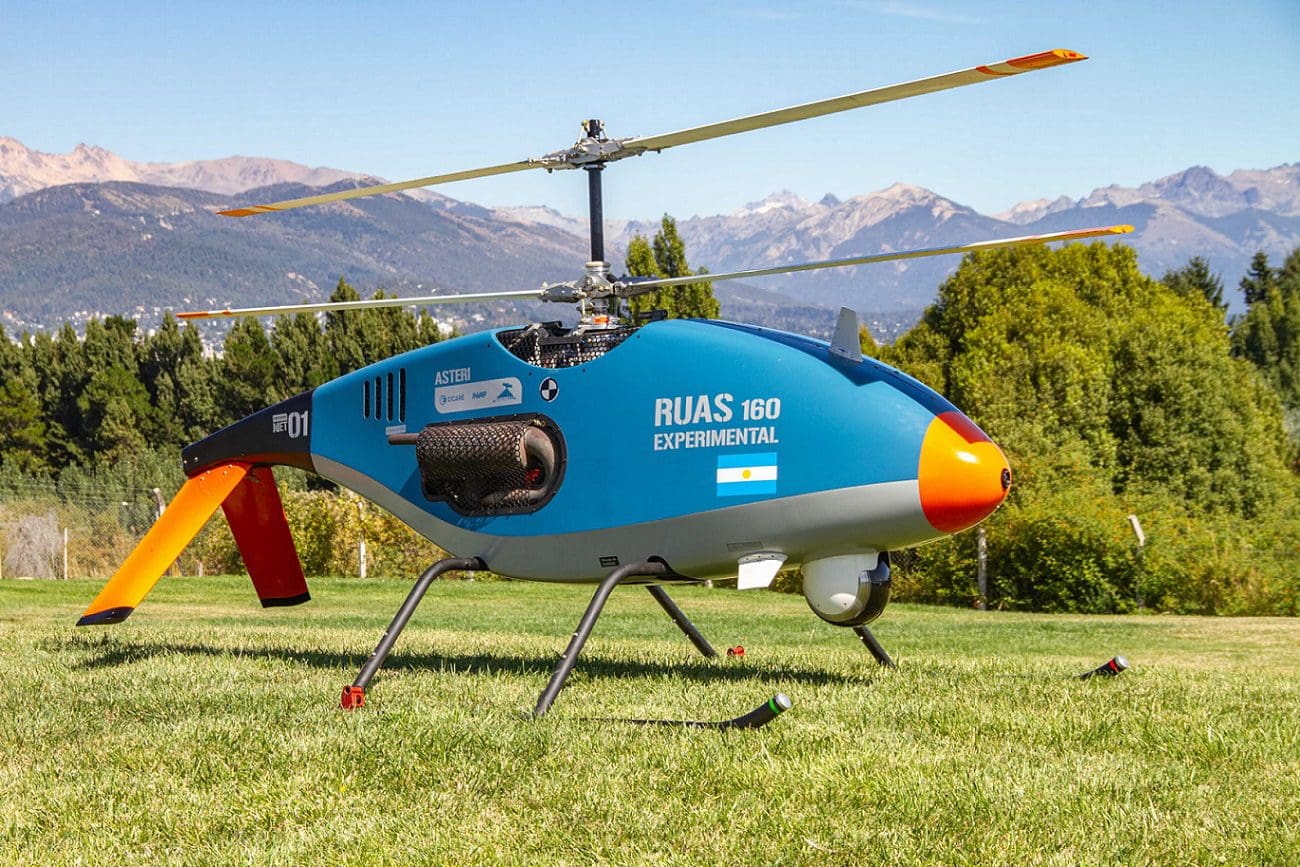

Clase 1 de ala rotativa RUAS: Contrato en ejecución entre la Armada Argentina e INVAP para el desarrollo de un prototipo navalizado. A futuro el proyecto propone una serie corta de 4 unidades. BAPIN 115.893. Monto 2022: $56.290.000.

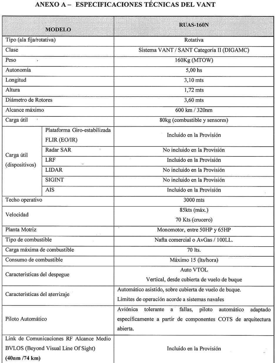

Tal como supimos informar desde Zona Militar, el monto del acuerdo firmado entre la Armada Argentina e INVAP asciende a la suma de U$S 1.770.000 de dólares. La empresa rionegrina debe entregar a la Armada un VANT RUAS-160 de pre-serie con motor, una estación de control portátil compuesta por dos maletines rigidizados, un gimbal electro óptico FHD, un sistema IR LWIR, un telémetro, un sistema de comunicaciones de medio/largo alcance (40mn/70km), una estructura convencional robusta y un sistema de transmisión satelital para video online media/baja definición.
En cuanto al sistema RUAS-160, el mismo está integrado por el vehículo aéreo no tripulado de alas rotatorias y su consola de monitoreo y control desde tierra. Se complementa con un conjunto de equipamiento transportado (cargas útiles) que lo adaptan para cumplir con la misión que se requiera. Para actividades de defensa y seguridad, INVAP ofrece instrumentar al RUAS con una plataforma giroestabilizada con sensores EO/IR, LIDAR y radar SAR en banda X, otorgando la capacidad de detectar, reconocer e identificar objetos móviles y estacionarios tanto en tierra como en el mar.

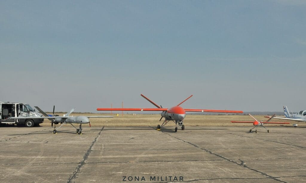

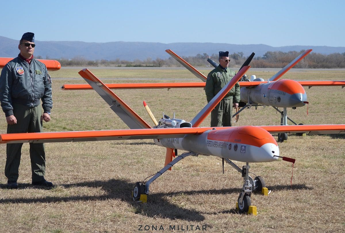

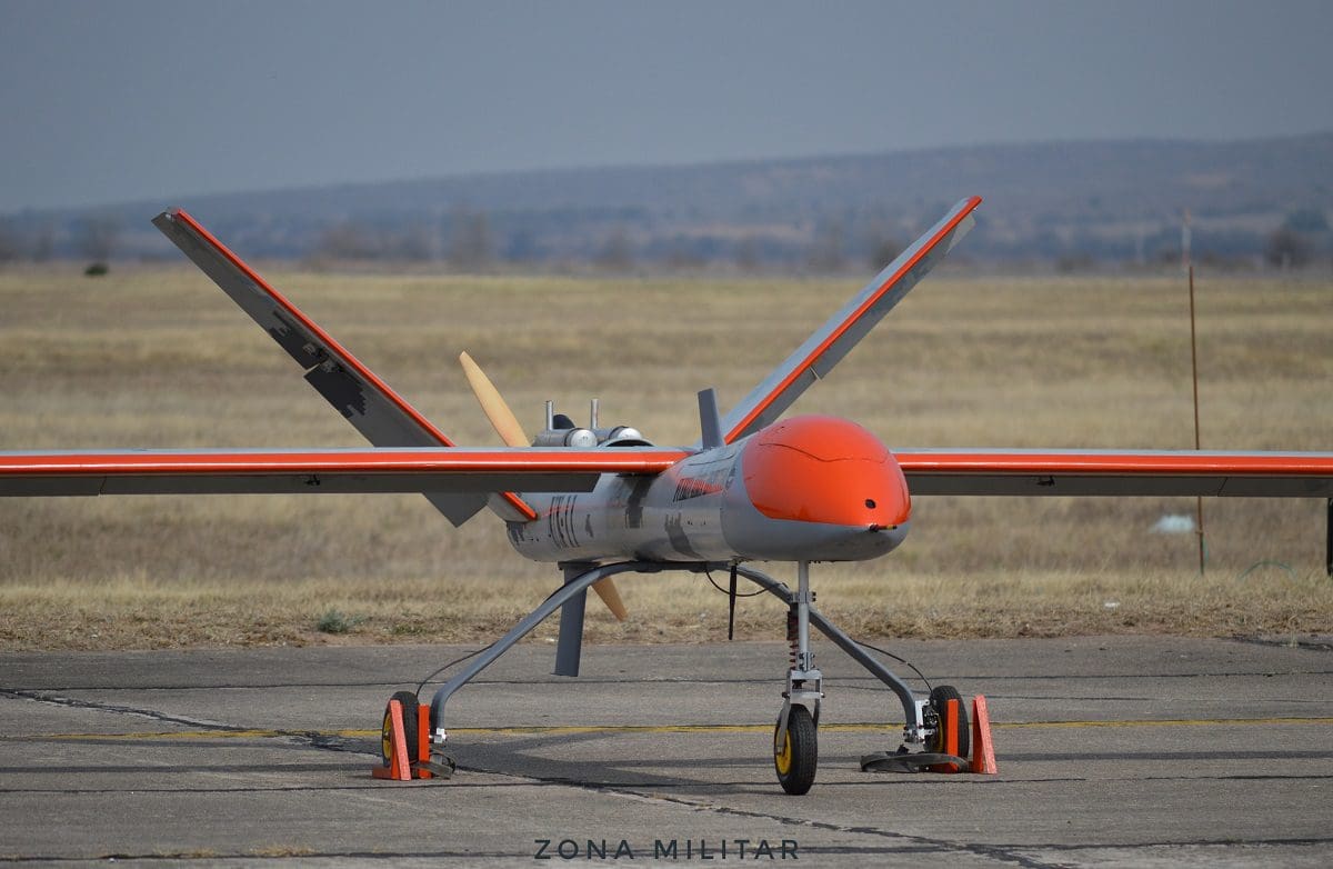

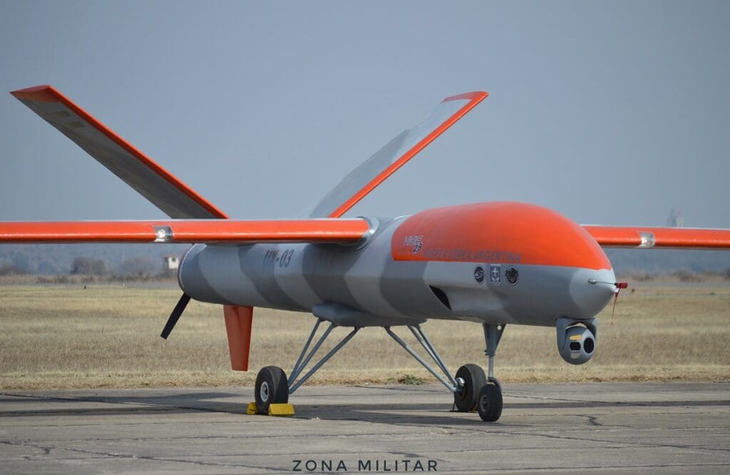

Clase 2 de ala fija Vigía: desarrollo propio de la Dirección General de Investigación y Desarrollo de Fuerza Aérea. Proyecto en ejecución. BAPIN 102.561
Se trata de un Vehículo Aéreo No Tripulado Clase 2 con un peso máximo de despegue del orden de los 350 kg. y una capacidad para portar un sensor multiespectral con una amplia gama de aplicaciones en el campo táctico. Los Vigía han sido concebidos para ofrecer flexibilidad, siendo una plataforma dual en cuanto a que puede ejecutar operaciones militares y de apoyo a la comunidad. Según la informado por la Centro de Investigaciones Aplicadas (CIA), con este modelo se avanzó con la implementación de la metodología PLM en los modelos 3D de componentes mecánicos que constituyen la estructura de la aeronave, en la ejecución de ensayos en vuelo en primera persona, en la evaluación del sistema de autopiloto y en rediseños para cumplir las bases de certificación.

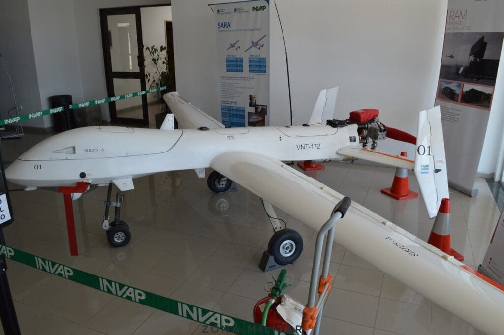

En el caso de INVAP, nos debemos retrotraer al proyecto Sistema Aéreo Robótico Argentino (SARA), iniciativa que dio sus primeros pasos con el Acuerdo Marco del año 2010 firmado entre el Ministerio de Defensa y la empresa rionegrina, para posteriormente evolucionar debido a los distintos requerimientos de las FFAAs. En el 2014 se materializa el contrato donde se acuerda la provisión de prototipos operativos del SARA Clase II, Clase III y un paquete de tecnologías habilitantes para un Blanco Aéreo de Alta Velocidad. El monto del contrato ascendía por aquel entonces a $ 2095 millones de pesos.
INVAP avanzaría con el desarrollo del demostrador tecnológico Sirius A, el cual fue un derivado del programa SARA a los fines de crear un escalón previo los sistemas como el VANT Clase II y Clase III. Con el Sirius A no solo se apuntó a materializar la disponibilidad de una plataforma para la prueba de subsistemas en desarrollo y lograr un ciclo de vida completo de un sistema no tripulado a los fines de obtener experiencia útil para sistemas mayores, sino que también se procuró la creación de una cadena de proveedores.

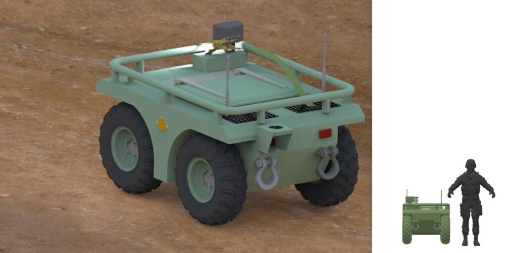

Vehículo Autónomo de Exploración: desarrollo de la Dirección General de Investigación y Desarrollo del Ejército Argentino en conjunto con la Facultad de Ingeniería del Ejército (FIE), financiado por el programa PIDDEF 2016 y PIDDEF Innova 2020. Monto total del Proyecto $3.940.582. Este proyecto de I+D se ha ejecutado en un 98%, conforme a su plan de trabajo.
El objeto del proyecto consiste en desarrollar un Vehículo Autónomo de Defensa para destinado al transporte de cargas, haciendo uso y potenciando la experiencia y conocimientos adquiridos durante el proyecto de desarrollo del Vehículo Autónomo de Exploración generado en el marco del PIDDEF 026/16.
