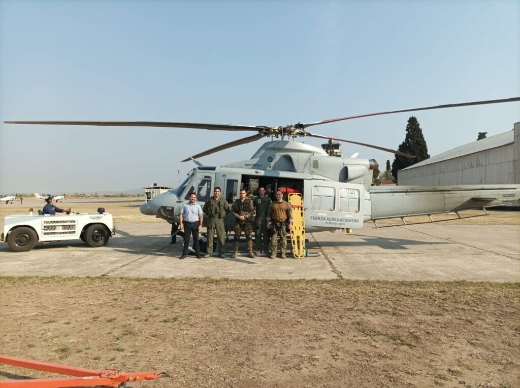

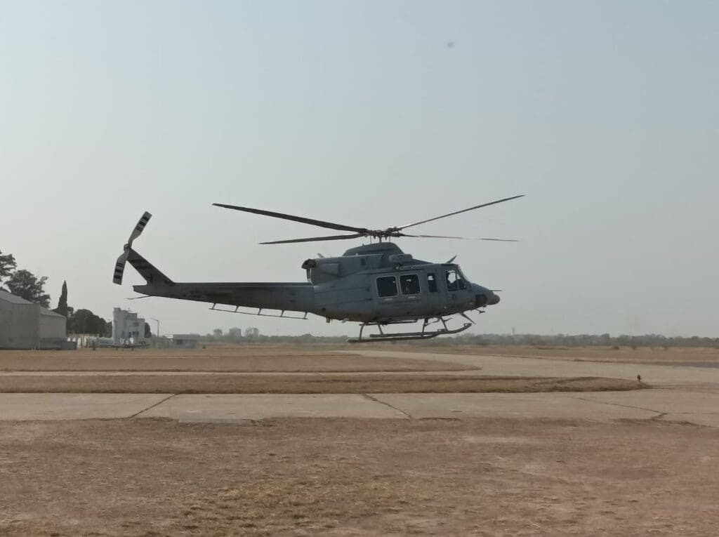

A finales del año 2020, se realiza la incorporación a la Escuela de Aviación Militar (EAM) -situada en la Provincia de Córdoba- de un BELL 412EP, helicóptero de dotación de la VII Brigada Aérea (VII BA), perteneciente al Comando de Adiestramiento y Alistamiento de la Fuerza Aérea Argentina (FAA), con el fin de brindar apoyo en lo inherente al Servicio de Búsqueda y Rescate de las tripulaciones y aeronaves que integran el Curso de Aviador Militar (CAM) y otras actividades que realiza la EAM.
Cabe destacar que, anualmente, el Grupo Aéreo Escuela (GAE) de la EAM cumple un promedio de casi diez mil horas de vuelo entre los diversos sistemas de armas que integran su dotación de aeronaves con la cual se forma a los futuros Aviadores Militares, a saber: GROB G-120TP, TECNAM P-2002 “Sierra”, BEECHCRAFT T-6C “Texan”, remolcadores y planeadores de diversos modelos.

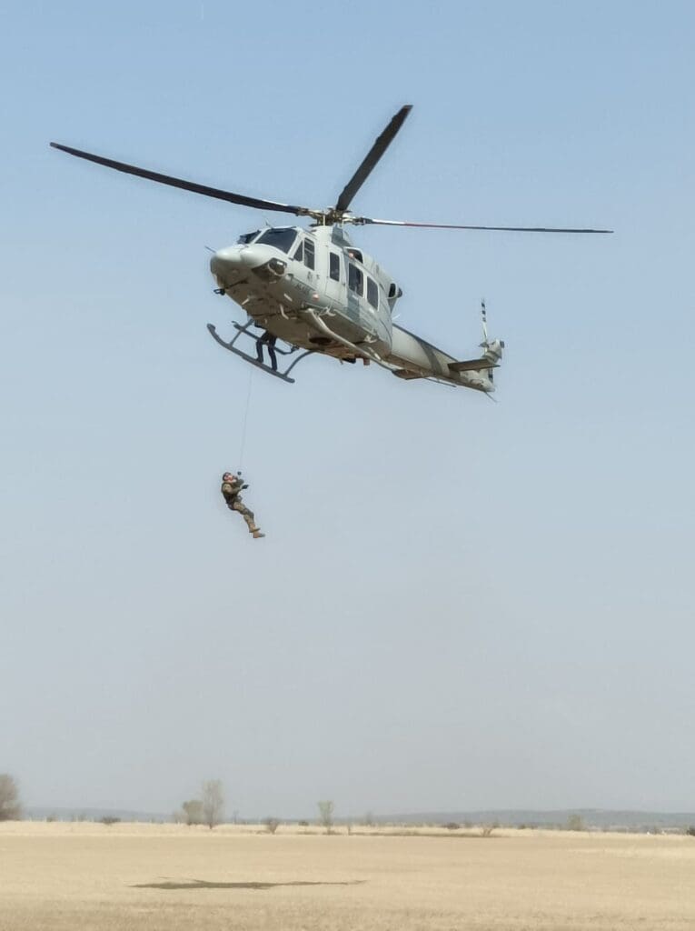

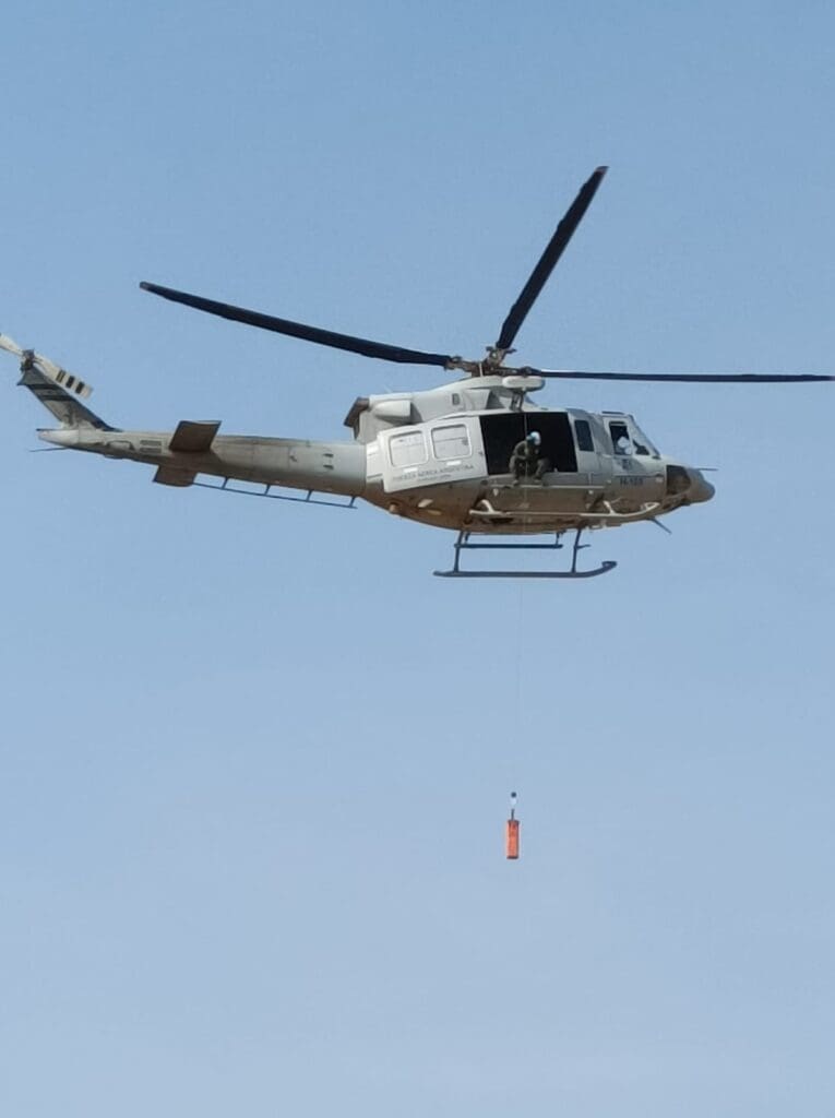

Dada la intensidad de actividad aérea y los riesgos inherentes a la misma, era necesario que la EAM tuviera al menos un helicóptero de las prestaciones del BELL 412EP para tareas de Búsqueda y Rescate (SAR), ya que además de sus dimensiones de cabina de carga, velocidad y autonomía, este helicóptero está dotado con tecnología de avanzada y sistemas idóneos para esta actividad, contando con: grúa lateral, arneses y camillas para configuración traslado sanitario (MEDEVAC), gancho para carga en eslinga, tanques de combustible auxiliares, faro de búsqueda “Night Sun” Searchlight; cámaras giroestabilizadas de visión por infrarrojos (FLIR) para operar de día y de noche, buscadores de radiobalizas de emergencias para hallar aeronaves siniestradas, etc., permitiendo cumplir con diversas tareas en múltiples escenarios del territorio nacional.

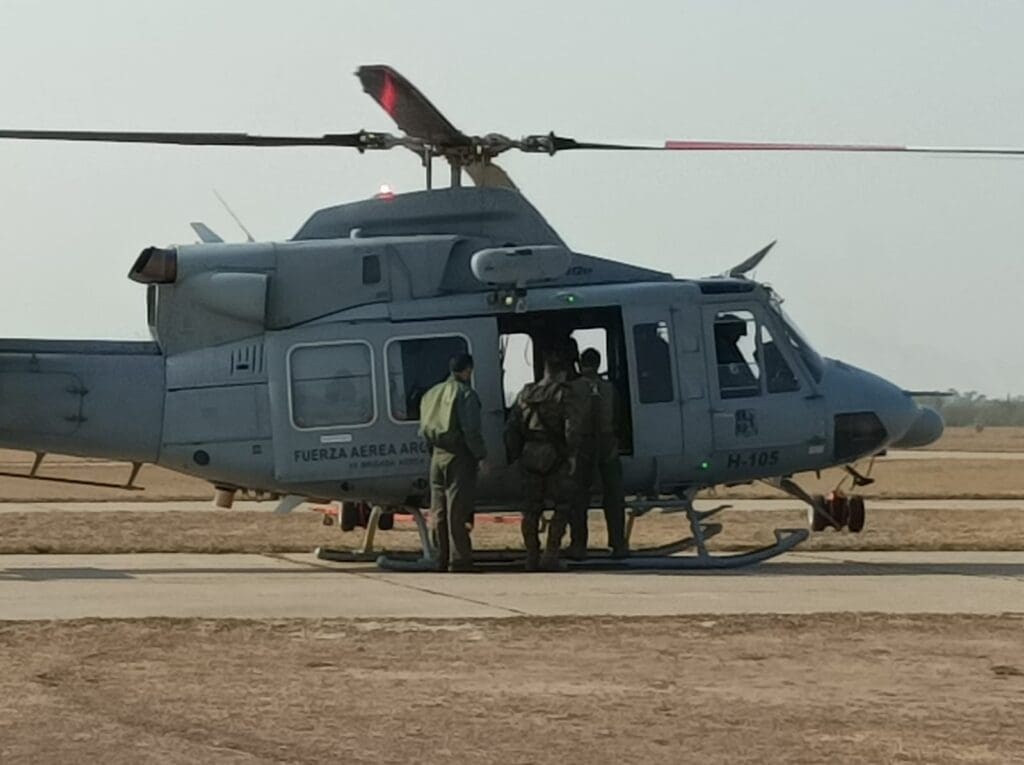

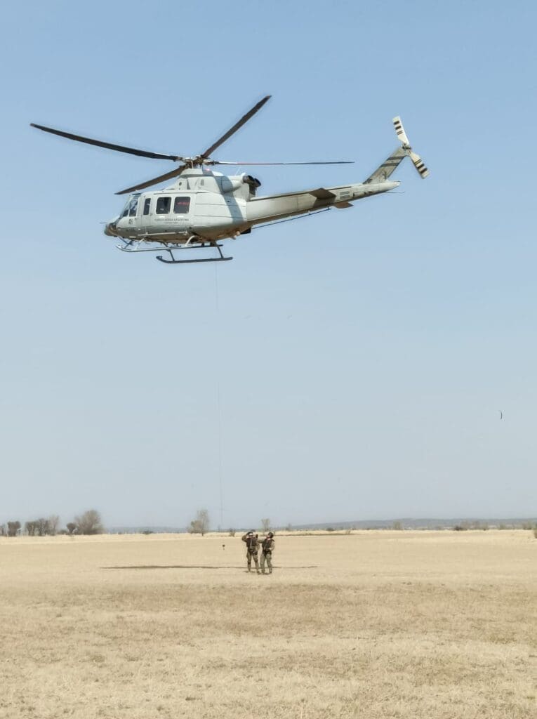

Como parte del adiestramiento y operaciones de rutina, el BELL 412EP realiza actividades como Ejercicios de Prácticas de Evacuación junto con los helicópteros de la Patrulla Aérea de la Policía de la Provincia de Córdoba, colaborando mutuamente entre instituciones en virtud del sostenimiento de la cobertura permanente de Búsqueda y Rescate del personal de la EAM.
Todas las aeronaves de instrucción que posee el Grupo Aéreo Escuela son biplazas (dos tripulantes: alumno e instructor), y las zonas de Operación Aérea son diversas, es por ello que contar con un sistema SAR con capacidad de asistencia médica primaria con Evacuación Aérea (CASEVAC), a través de extracción por grúa y con el traslado aéreo (MEDEVAC) a establecimientos de mayor complejidad médica, aumenta la posibilidad de sobrevida de las tripulaciones accidentadas.
El personal asignado al Sistema de Armas BELL 412EP destinado en la EAM se encuentra integrado pordostripulaciones de pilotos, operadores de grúa y carga, pararrescates altamente formados e instruidos en el Grupo de Operaciones Especiales (GOE) de la FAA, como así también de personal técnico mecánico e inspectores especializados en este modelo de helicóptero, quienes acreditan la formación y habilitaciones pertinentes para soportar las inspecciones correspondientes y salvaguardar las novedades técnicas que surjan durante las Operaciones.
El personal citado precedentemente fue formado en la VII Brigada Aérea, con asiento en Moreno, Provincia de Buenos Aires, y se encuentra destinado en la Escuela de Aviación Militar.
El Servicio de Búsqueda y Rescate está abocado principalmente a las actividades del Curso de Aviador Militar, cubriendo desde el primer vuelo del día hasta finalizada la actividad.
Por otro lado, al ser un sistema de armas capaz de trabajar en múltiples superficies, otorga la asistencia de Evacuación Aeromédica, de ser necesario, al Cuerpo de Cadetes de la EAM, especialmente cuando el mismo se encuentra desplegado en maniobras de supervivencia en el terreno, permitiendo disponer de asistencia Ambulatoria Aérea y de reacción en corto tiempo, lo que incrementa la seguridad del personal desplegado.

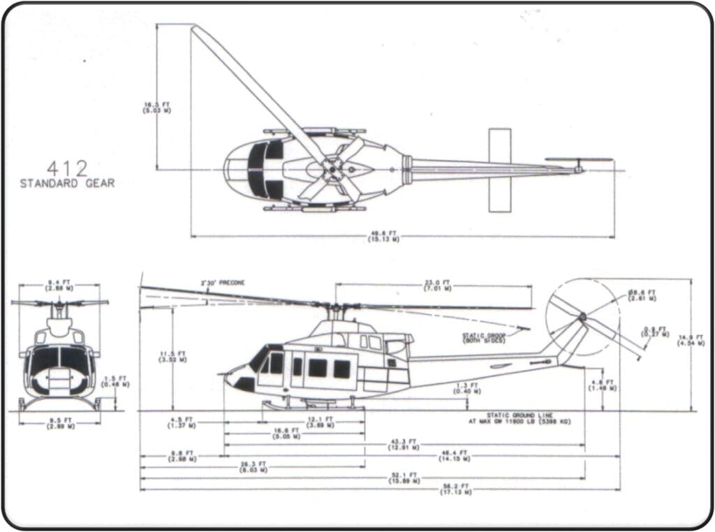

ESPECIFICACIONES TÉCNICAS DEL BELL 412 EP (Enhanced Performance)
País de origenEE.UU.
Longitud (m)12,92
Diámetro rotor principal de cuatro palas (m)14,02
Altura (m)4,57
Peso Básico (Kg)3.159
Peso Máximo de Despegue (Kg)5.397
Carga en gancho externo (Kg)2.270
Tripulación (piloto y copiloto)2
Cantidad máxima de pasajeros13
Cantidad máxima de camillas3
Tipo, marca y modelo de motoresDos Pratt& Whitney PT6T-3D Twin Pac
Potencia Máxima Continua (HP)1.342
Potencia con un sólo un motor (HP)850
Límites de Temperatura de Operación (°C)+52/-54
Velocidad máxima (nudos)139
Velocidad de crucero (nudos)125
Alcance con reserva (millas náuticas)402
Techo de servicio máximo (pies)20.000
Techo en vuelo estacionario IGE (pies)17.400
Techo en vuelo estacionario OGE (pies)13.800
Posibilidad de ser transportado en C-130
Grúa externa en puerta
Director de vuelo, control de vuelo automático y digital
Equipo de flotación de emergencia
Tren de aterrizajeEsquíes
