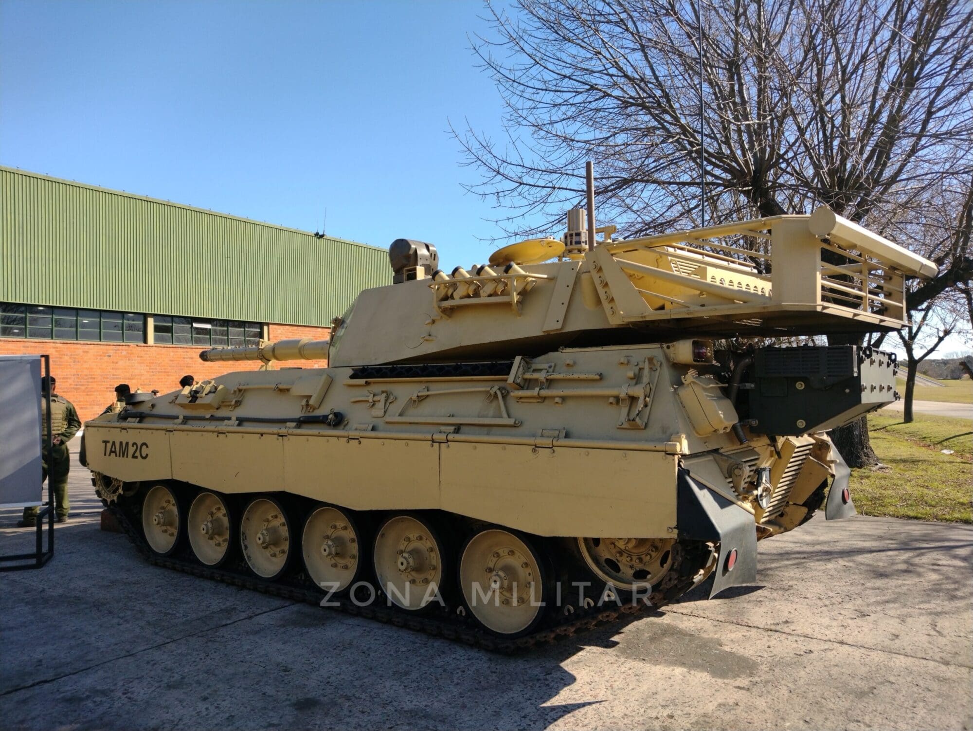

Con esta cuestión presente, y como fuera informado por la Jefatura de Gabinete de Ministros, fueron renegociados los plazos de entrega de los tanques modernizados, como su financiación. De esta forma del plazo original de cinco años se paso a siete años, manteniendo la cifra original de 74 tanques a ser modernizados a la versión TAM 2C. En nuestra visita a las instalaciones del proyecto situadas en el Batallón de Arsenales 602, las fuentes consultadas nos expresaron que al día de la fecha el Programa TAM 2C se encuentra al día en lo que respecta a los procesos de ingeniería y cumplimiento de pagos efectuados a Elbit Systems.
No obstante, la pausa en proyecto provocó que los sistemas y equipos instalados en el prototipo original presenten una antigüedad de casi 10 años. Con esto presente, explicitado en el convenio original, Elbit Systems garantizó que, al iniciar los trabajos en las unidades de preserie y futuros lotes, sean provistos con las últimas versiones de los equipos y sistemas desarrollados por la empresa israelí. De esta forma, se ha hecho necesario el desarrollo y fabricación de un nuevo prototipo, denominado TAM 2C-A2, que integre las nuevas versiones de los sistemas y sensores. En algunos casos, estos equipos han variado de tamaño, al igual que incrementaron sus capacidades con respecto a los observados en el prototipo del año 2013.

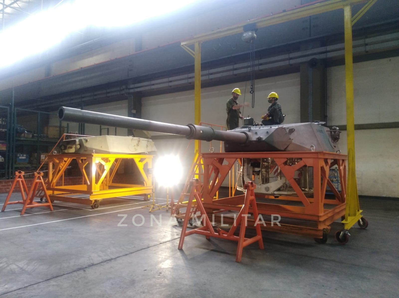

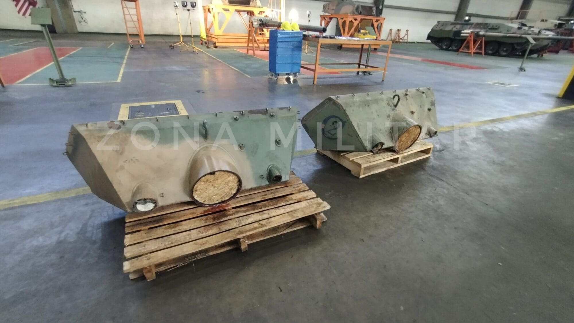

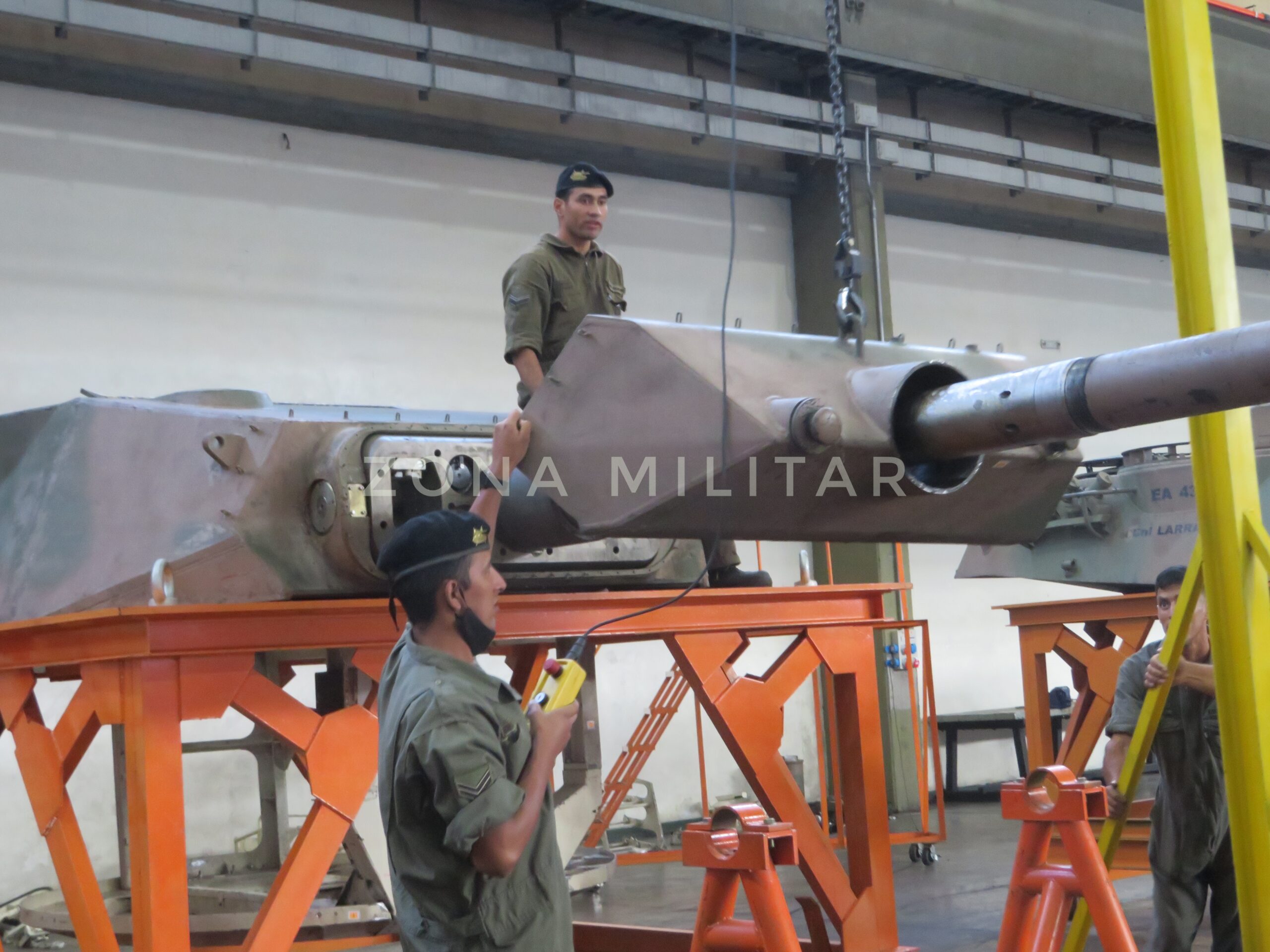

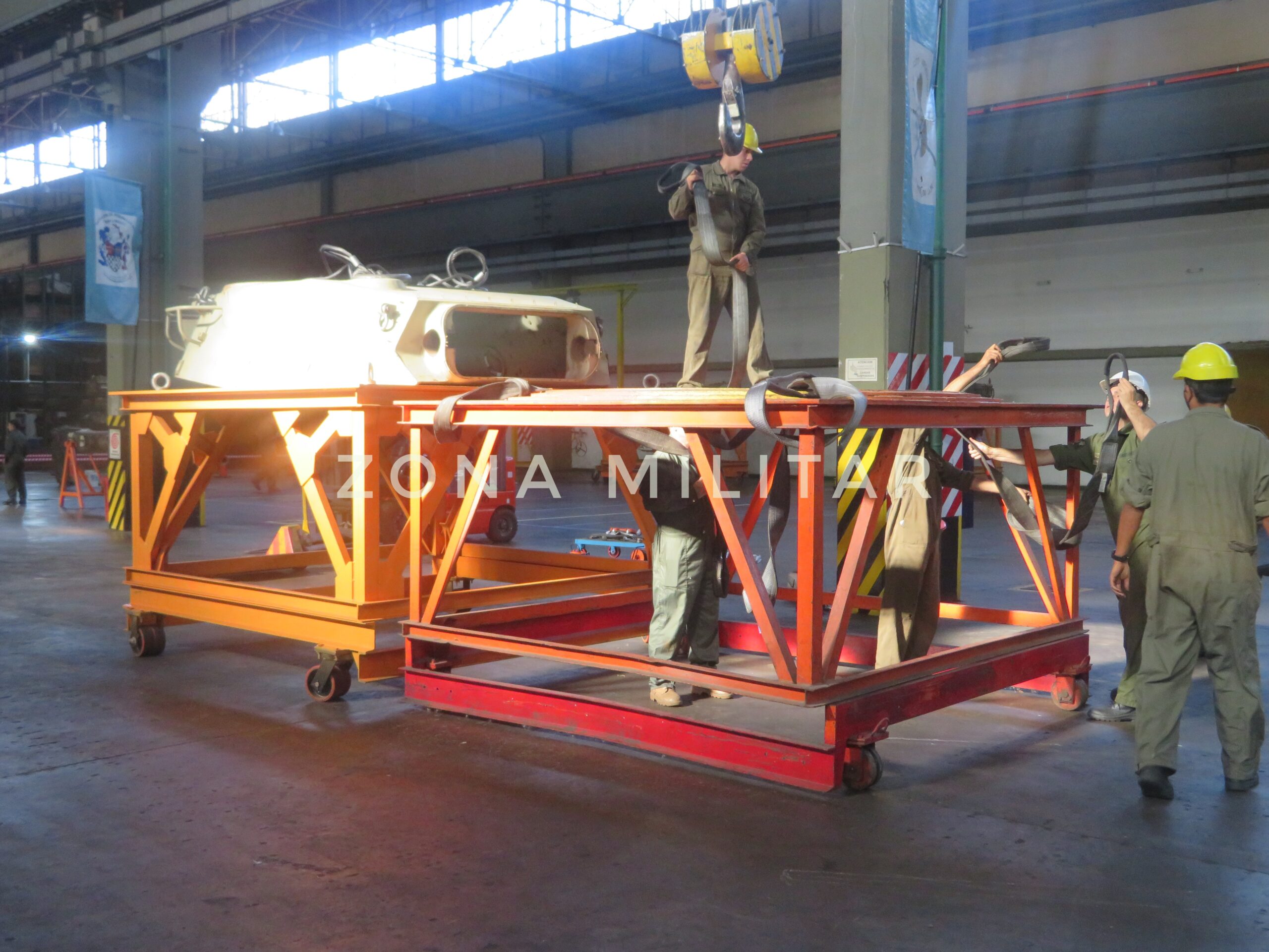

De esta forma, durante nuestra visita al Batallón de Arsenales 602, se encuentran avanzando con la modificación de un nuevo TAM, el cual llevará en su torre los nuevos sistemas provistos por Elbit Systems. En base a lo informado, se espera que el nuevo prototipo este terminado para finales de este año, para así avanzar con la Evaluación Técnico Operacional (ETO); a fin de comparar sus capacidades con las del TAM 2C original evaluado en el año 2013. Además, otra de las metas fijadas, es la de poseer otras dos torres en proceso de modernización. Recientemente, fue confirmado por el Ministerio de Defensa la firma de los convenios con la empresa mendocina IMPSA en la referido a trabajos de metalmecánica en las respectivas torres.

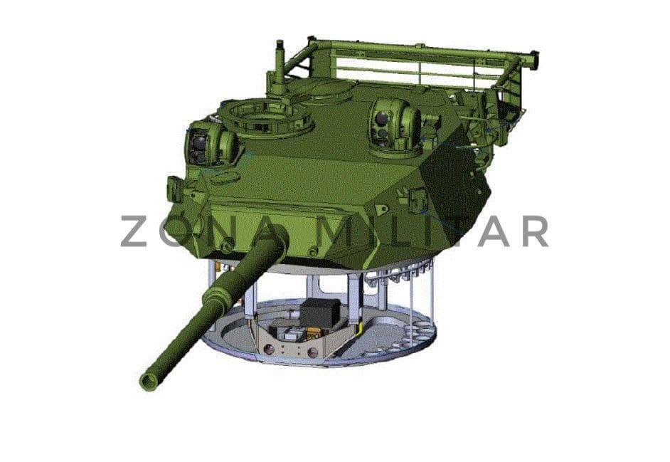

Nueva configuración de torre TAM 2C-A2 – Créditos Zona Militar
A grandes rasgos el nuevo prototipo del TAM 2C-A2 llevará las nuevas versiones de los sistemas y sensores observados en el original. Uno de los cambios más destacados, y que será observable a simple vista, es el sistema de mira del apuntador, que será reemplazado por uno nuevo del tipo periscopio. Este nuevo visor es similar a la mira panorámica tipo COAPS (Comander Open Architecture Panoramic Sight) de Elbit Systems. Entre sus características destacan: mayor facilidad para la adquisición de objetivos a largas distancias, tanto de día como de noche; una mayor cantidad de sensores, incluyendo visores térmicos, como buscadores láser del tipo ELRF.
Desde la Dirección General de Investigación y Desarrollo del Ejército Argentino indicaron que este cambio en los sistemas de mira y visores permiten mejorar la conciencia situacional de la tripulación. Además, en el nuevo prototipo de TAM 2C, tanto el apuntador como el jefe de tanque tendrán la capacidad de seguimiento automático de blancos. En el prototipo original, solo el apuntador contaba con esta capacidad.

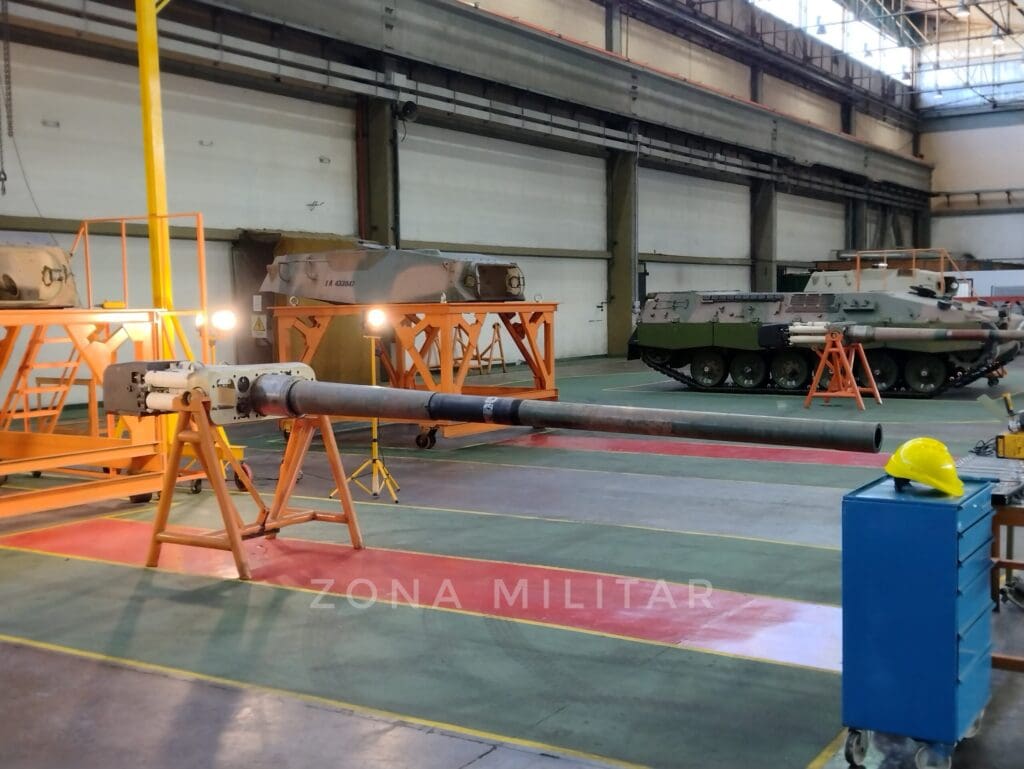

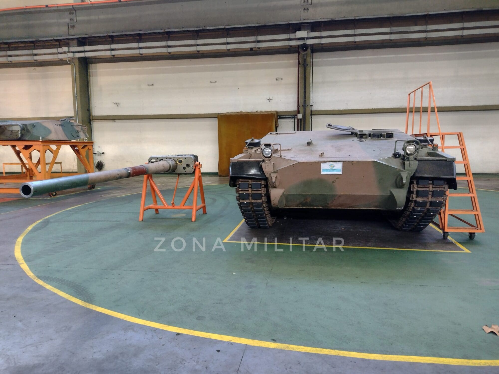

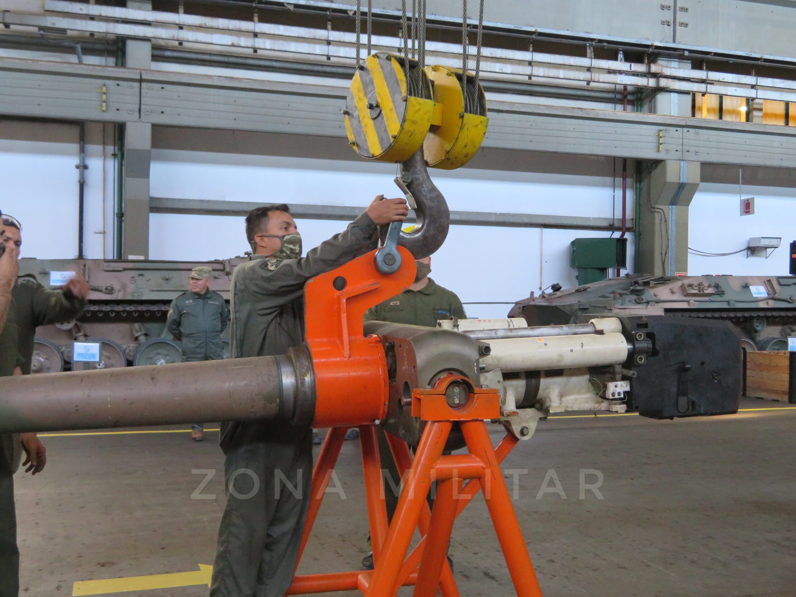

En lo respectivo a la batea y cañón del TAM 2C, los mismos serán sometidos a diversos trabajos de mantenimiento y recuperación por personal del Batallón de Arsenales 602. Para tal fin, desde los últimos meses, el Ejército Argentino ha iniciado una serie de licitaciones para la adquisición de nuevos componentes para las bateas de los TAM seleccionados. En lo referido a las modificaciones en la batea, al igual que en la anterior versión, el conductor contará con una nueva cámara diurna/térmica; además de la Unidad de Poder Auxiliar (o APU, por sus siglas en inglés) ubicada en la parte posterior del tanque.
