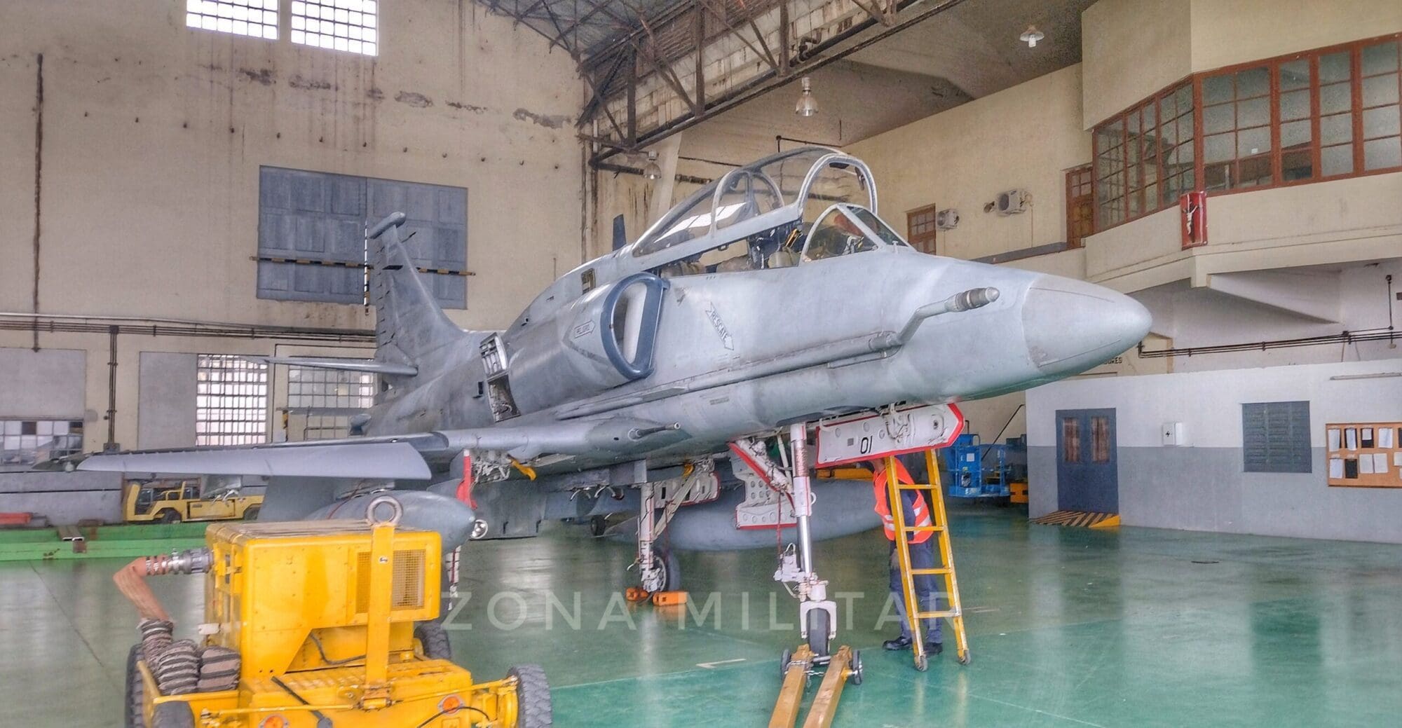

Finalizada nuestra recorrida al Aérea Material Río Cuarto (ARMACUAR), en la provincia de Córdoba, la siguiente escala fue Villa Mercedes en la provincia de San Luis. Nuestro destino la V Brigada Aérea de la Fuerza Aérea Argentina, mejor conocida como “Cuna de Halcones”. A lo largo de nuestra visita tomamos conocimiento de los esfuerzos realizados por la unidad para el mantenimiento del sistema de armas A-4AR Fightinghawk. Como se expresó en oportunidades previas, la decisión oficial y esfuerzo de la Fuerza Aérea Argentina es la de incrementar el número disponible de cazas operativos, hasta alcanzar las 12 unidades en una primera etapa; para expandir ese número hasta las 18 en el mediano plazo.

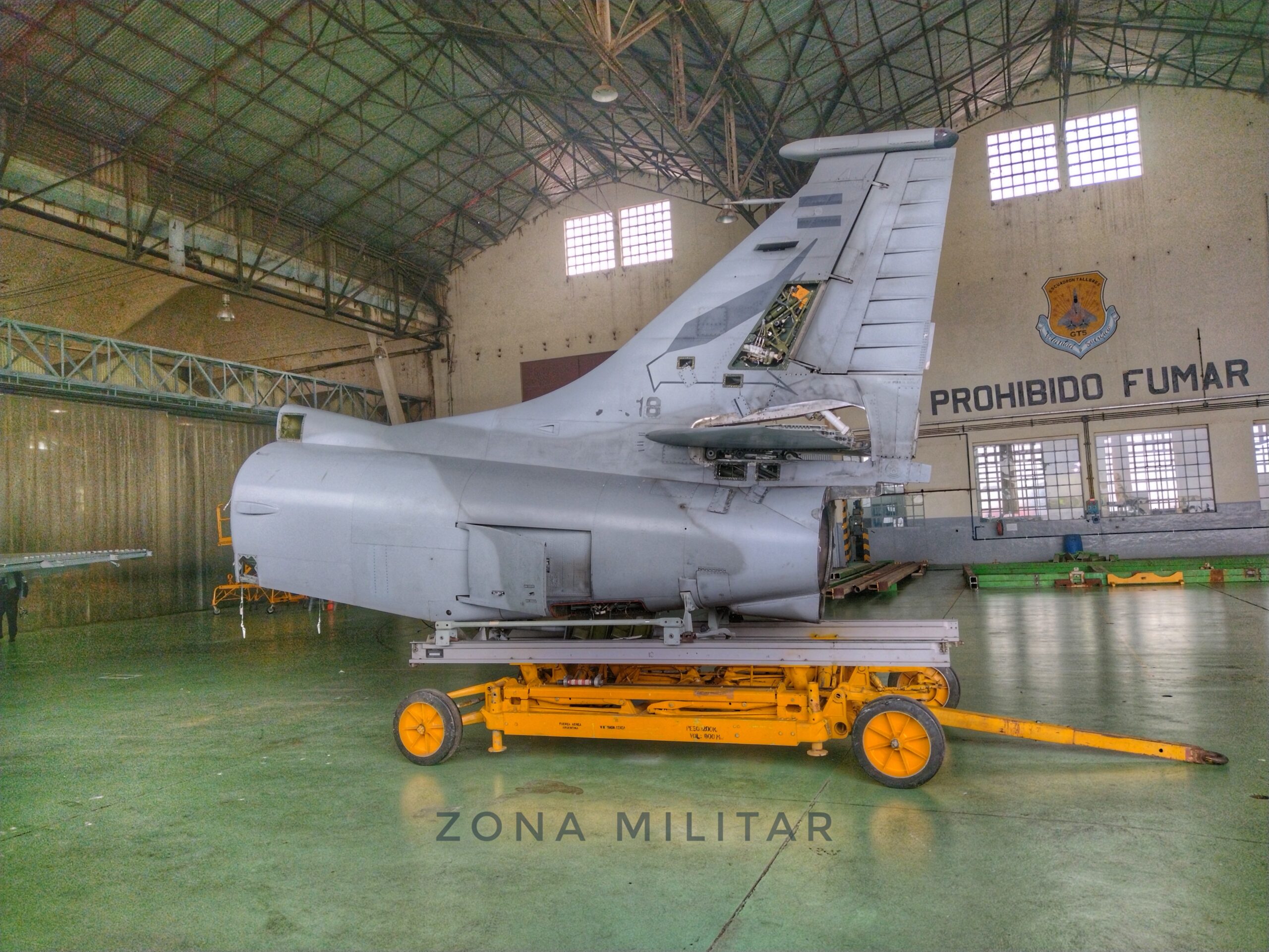

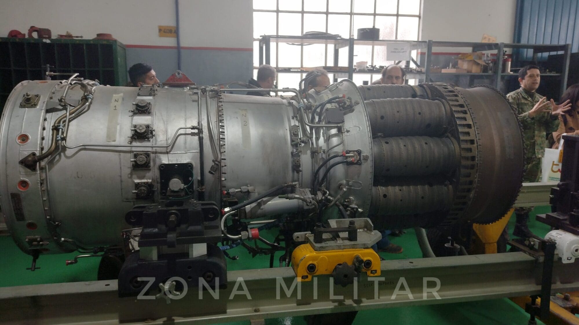

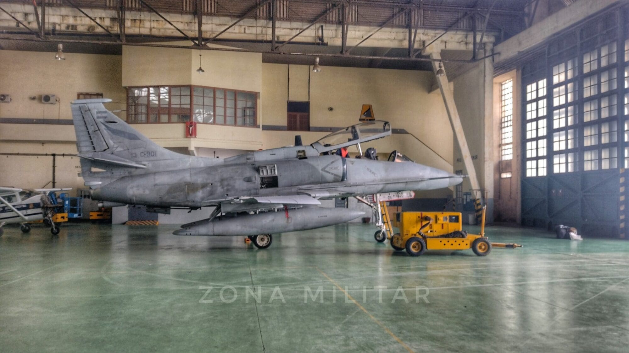

Desde Zona Militar observamos algunos de los trabajos que se vienen realizando en los cazas A-4AR Fightinghawk, en un aspecto de crítica y vital importancia: el motor Pratt & Whitney J52-P-408A. De esta forma pudimos recorrer las instalaciones del Taller Motores del Escuadrón de Mantenimiento de la V Brigada Aérea de San Luis.
Como se ha indicado en pasadas publicaciones y entrevistas, desde las autoridades de la Fuerza Aérea Argentina se fijo el objetivo de aumentar la disponibilidad de unidades del sistema de armas A-4AR Fightinghawk. Con esto mente, los esfuerzos pasaron por recomponer diversas cadenas logísticas, ya sea con nuevos proveedores (como el caso de asientos eyectables) o incorporar nuevas capacidades a fin de reducir tiempos y ahorrar recursos. De esta forma dos aspectos resultaban críticos: el primero, el propio mantenimiento del motor J52; y, segundo, el denominado motor de arranque.

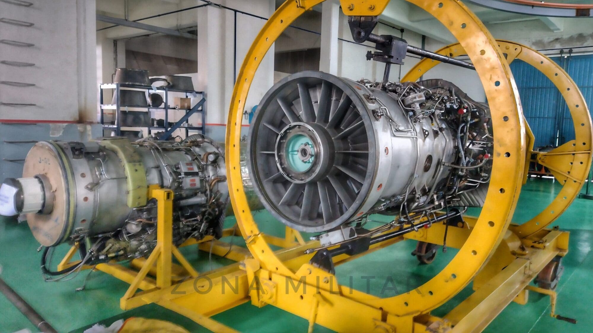

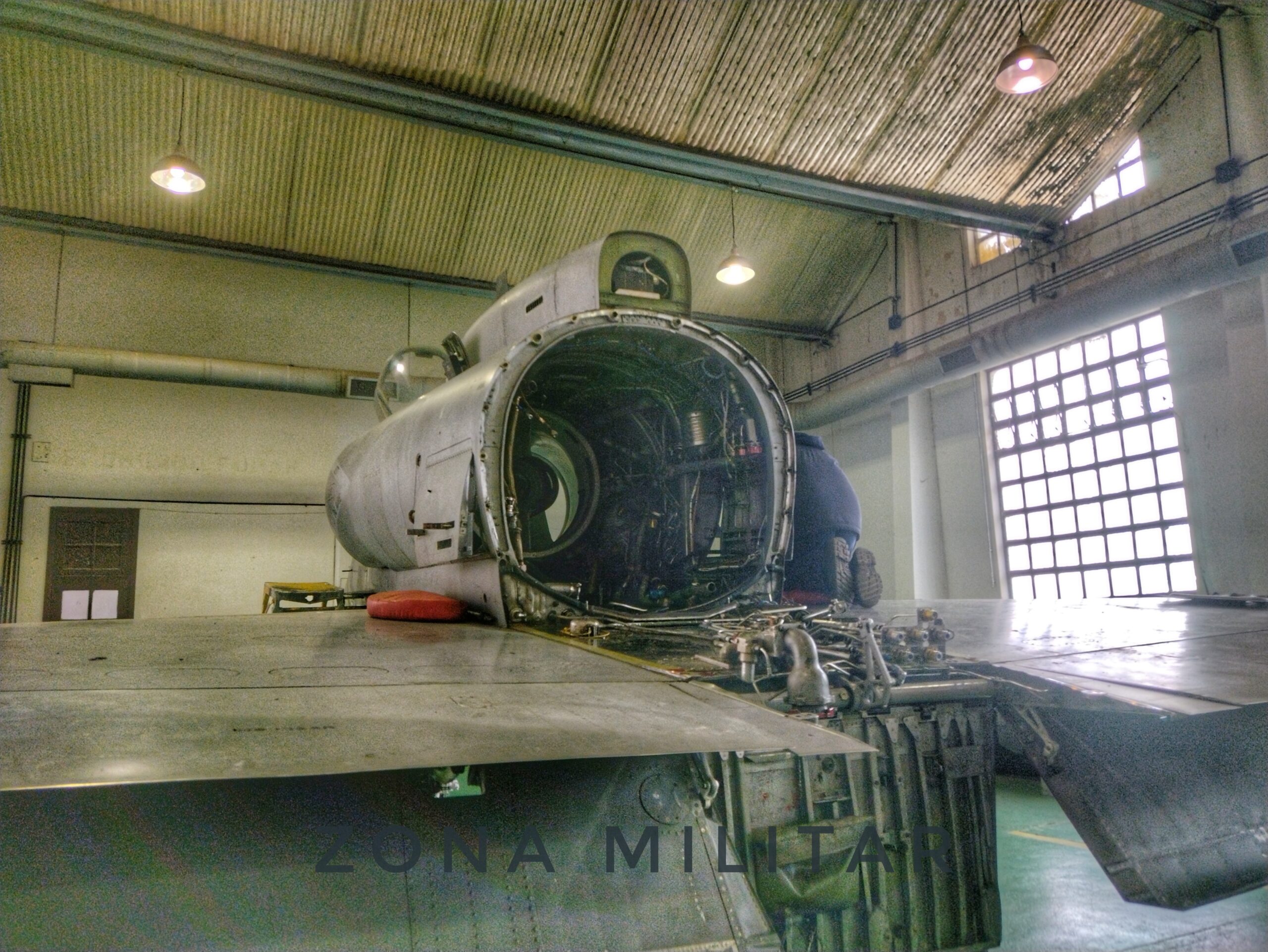

Previó a la Pandemia COVID-19, diversos componentes del motor debían ser enviados a los Estados Unidos para su procesamiento y mantenimiento. Los retrasos en los envíos y las demoras provocaron que los tiempos de trabajo sobre cada motor se dilatará ocasionado la merma en el número de unidades disponibles de A-4AR. De esta forma, desde la unidad se comenzaron a emprender los esfuerzos para obtener capacidades de mantenimiento modular del motor J52.
En base a lo informado por personal de la V Brigada Aérea durante nuestra presencia en la unidad, la capacidad de mantenimiento modular se ha alcanzado a partir del mes de marzo de 2022, luego de grandes esfuerzos. Esto ha repercutido de forma positiva, ya que en base a las evaluaciones realizadas fueron detectados una buena cantidad de motores preservados que podrían ser recuperados. Los mismos poseen muy pocas horas de uso, presentando novedades que podían ser subsanadas con las capacidades incorporadas. Entre dichas novedades halladas podemos citar, por ejemplo, oscilación de presión de aceite o perdida de este fluido en algunos de los cojinetes.

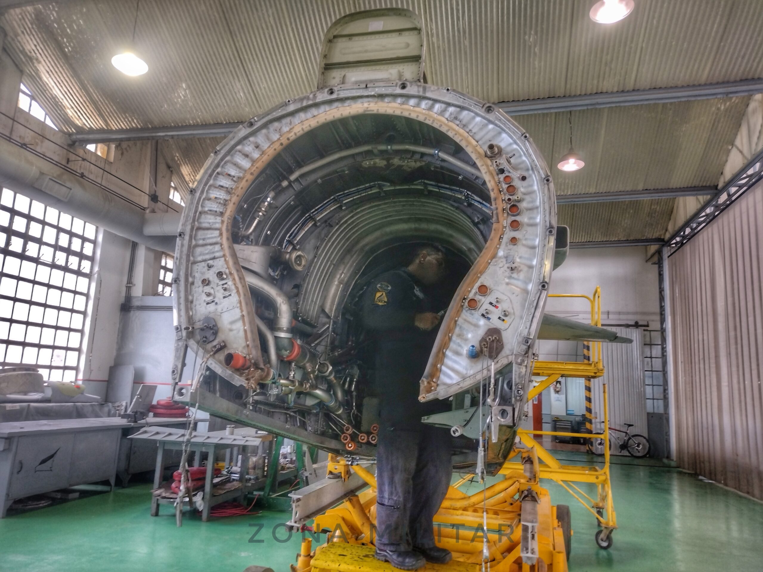

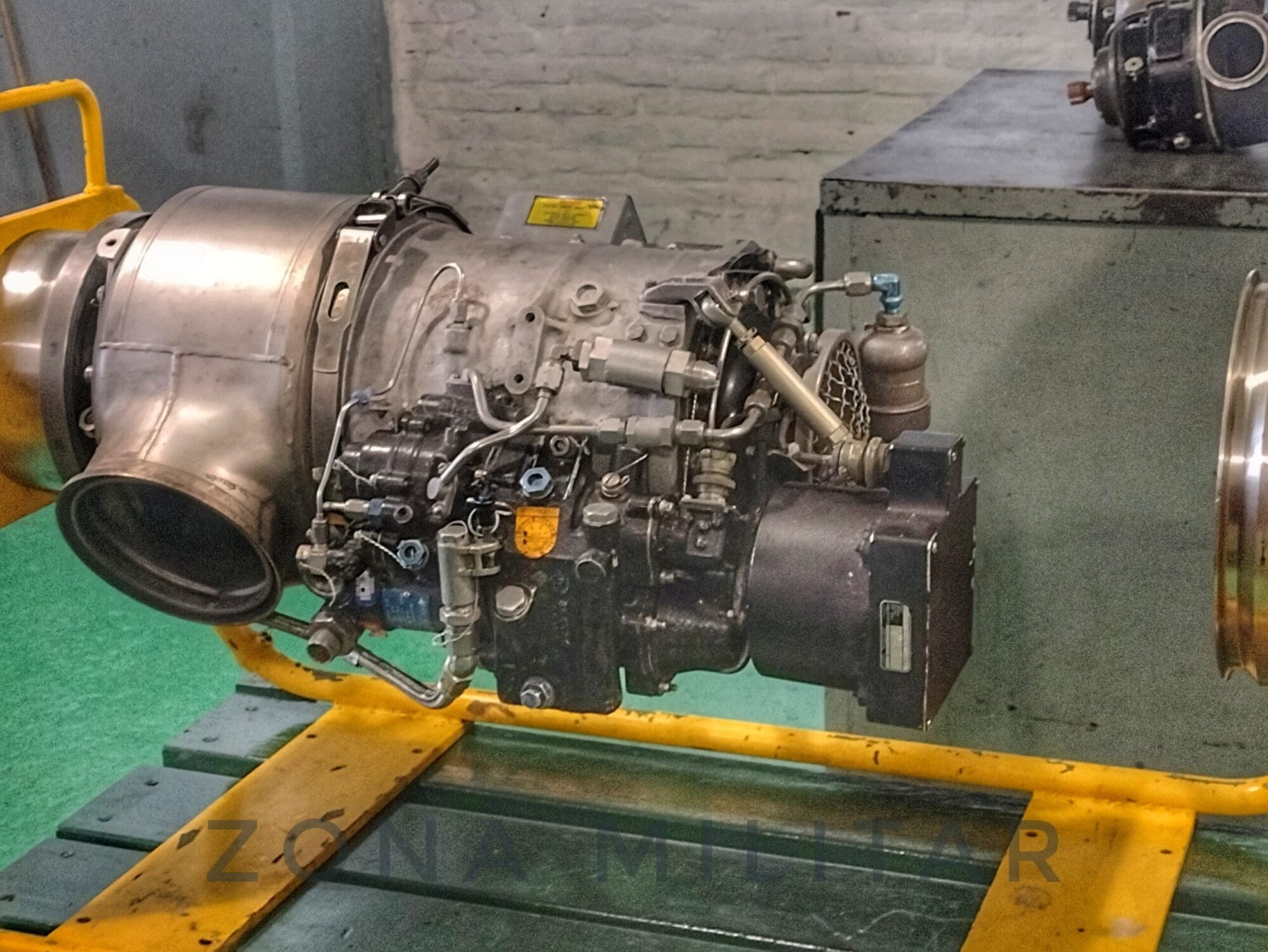

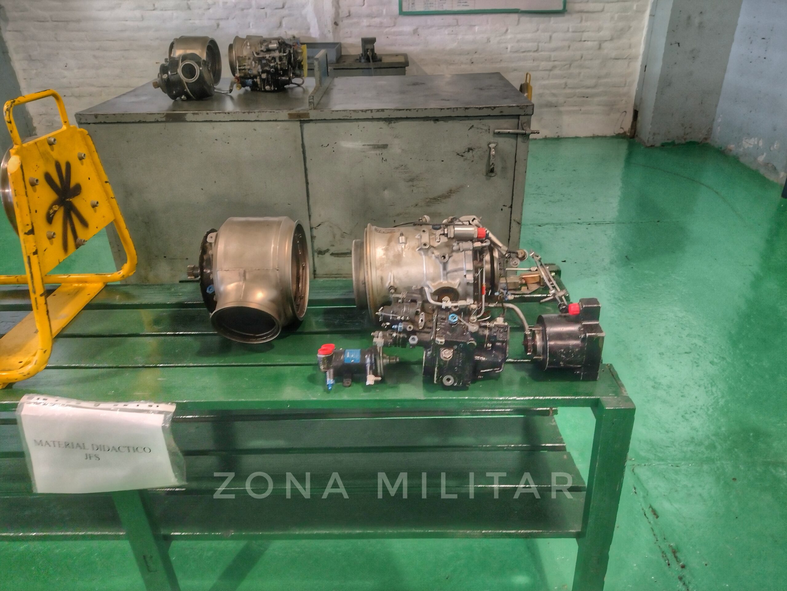

Uno de los componentes críticos para la recuperación de los cazabombarderos A-4AR Fightinghawk es el motor de arranque. Uno de los objetivos fue contar con la capacidad de efectuar mantenimiento de nivel I de este componente. A grandes rasgos, estos trabajos consisten en del desarme completo de la pieza para su inspección y posterior reparación o cambios de componentes. Posteriormente, el motor de arranque debidamente reparado debe ser sometido a diversas pruebas para evaluar que se encuentre en optimo estado para ser instalado en uno de los cazas. Para este fin, fue recuperado uno de los bancos de pruebas adquiridos originalmente con la llegada de los A-4AR, y que desde hacía años no estaba disponible.
Al día de la fecha, a través del mantenimiento modular, ya fueron procesados y recuperados cuatro motores J52 los cuales ya se encuentran instalados cazabombarderos A-4AR Fightinghawk. Por medio de lo confirmado por el personal, el taller de motores se encuentra calificado para intervenir componentes separados (o módulos) del motor J52 que no afecten el balanceo de este. Los próximos pasos es la incorporación de nuevos bancos de prueba para poder avanzar con la capacidad de mantenimiento global de este componente critico para la disponibilidad del sistema de armas.

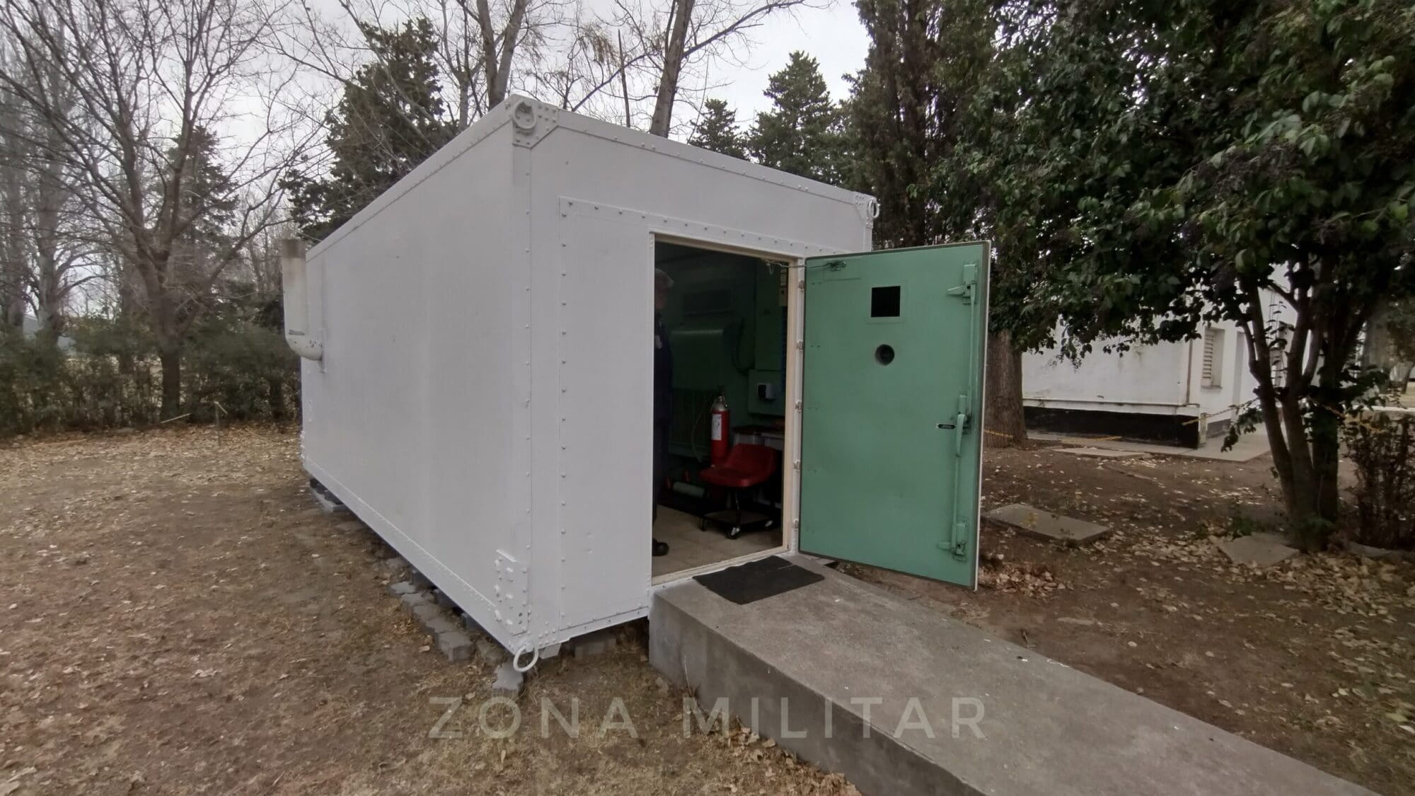

Otra de las capacidades que se busca incorporar desde la V Brigada Aérea es la de poder avanzar con las respectivas pruebas de laboratorio de filtros. Esta cuestión no es menor, ya que cada 25 horas de vuelo de un caza A-4AR debe ser tomada una muestra de aceite del motor. Con el análisis de la composición de los restos metálicos en el aceite, se puede determinar que pieza del motor J52 requiere o precisará próximamente inspección, mantenimiento o cambio en base a su desgaste.
Previo a la Pandemia COVID-19, estas muestras de laboratorio debían ser enviadas al exterior. Más precisamente a la empresa canadiense Gastops. Los retrasos en los envíos producidos por la pandemia global generaron retrasos en el procesamiento de las muestras de aceite y filtros generando contratiempos. Como sucediera con otros componentes, se decidió incorporar la capacidad de análisis de laboratorio, al poseer la Fuerza Aérea Argentina el equipamiento para tal fin. En este sentido se ha contado con la colaboración de la empresa canadiense, alcanzando este objetivo recientemente. Frente a la periodicidad de estas tareas de control y análisis, esto representa un hecho no menor en la recuperación y disponibilidad de los A-4AR.
