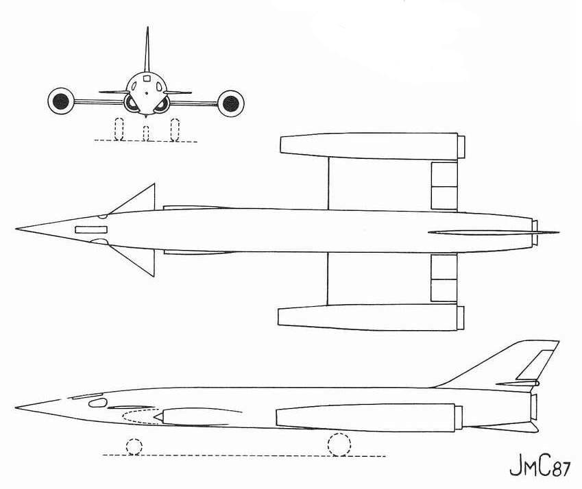

Nord Aviation a su vez propuso dos proyectos, ambos denominados como Super Griffon. Fue necesario cooperar con SNECMA para la combinación del motor Super Atar con el estatorreactor del Super Griffon.
El primer proyecto del Nord Super Griffon, destinado a alcanzar Mach 3, estaba construido principalmente de acero inoxidable, y era un proyectado desarrollo operativo sobreescalado del avión de investigación Griffon II, con una cabina ubicada en la nariz muy por delante de la toma de aire. Iba a ser impulsado por un estatorreactor de 2 m de diámetro y estaba dotado de planos canard retráctiles.

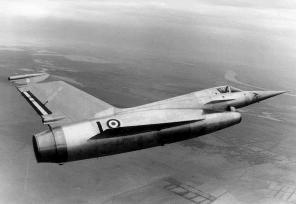

El Nord 150 Griffon II en vuelo.
El segundo proyecto, una apuesta menos riesgosa que la anterior, tenia un ala recta similar a la del Lockheed F-104 Starfighter, de poca envergadura, muy delgada y dotada de perfiles supersónicos romboidales. Los dos estatorreactores de 0,90 metros de diámetro se habrían ubicado en las punteras alares mientras que el motor Super Atar se ubicaba en la parte trasera del fuselaje. Este avión se habría beneficiado directamente de los resultados de las pruebas del contemporáneo dron supersónico Nord CT-41. Este Super Griffon también estaba equipado con planos canard delanteros. Para misiones distintas a la intercepción, Nord ofrecía la fácil y rápida sustitución de los estatorreactores por grandes tanques de combustible marginales. El armamento habría incluido dos misiles debajo del fuselaje.

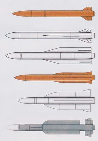

Matra propuso un misil aire-aire de 6 metros de largo y un alcance de 175 kilómetros. A  los ingenieros de Matra  se les aconsejó que diseñaran los misiles para ser alojados en la bodega interna, por lo que rechazaron el uso de motores estatorreactores debido a posibles problemas con las tomas de aire y las dimensiones generales de la planta motriz del misil. En su lugar Matra decidió utilizar un motor cohete de doble flujo.
En abril de 1968, Matra presentó dos diseños preliminares de misiles aire-aire: el Massue 35, que iba a estar destinado a interceptores con una velocidad máxima de Mach 3.5, y el Massue 50,  para interceptores que volaran a más de Mach 4. Se suponía que estos misiles recibirían un motor de cohete de propulsante líquido del tipo criogénico. A la larga, todos estos estudios sirvieron de base para el desarrollo del misil de alcance medio y guía semiactiva Matra Super 530D.
La evolución de los misiles aire-aire desarrollados por Matra para cazas capaces de volar a velocidades de entre Mach 3.0 a 4.0.

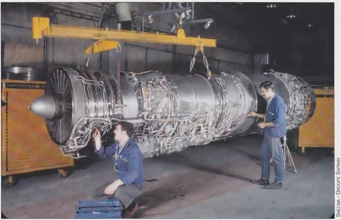

Se consideraron diez opciones para la planta motriz, incluido el uso conjunto de motores turborreactores y estatorreactores; de estas diez opciones, ocho fueron propuestas por SNECMA. También hubo un proyecto de un ala en delta pesado diseñado en torno al motor estadounidense Pratt & Whitney J58 que equipaba al SR-71  y otro basado en el turbofan Snecma TF306.
Un interesante estudio fue el proyecto del motor estratorreactor basado en el TF306, en el que trabajo Snecma entre 1966 y 1967. El Snecma TF-306 era un desarrollo del motor turbofan Pratt & Whitney TF30, instalado en los aviones experimentales Mirage F2 y Mirage G, y que luego proporcionó a SNECMA experiencia en la creación del turbofan M53, el sucesor del motor Atar. El motor TF 306 era un buen compromiso para alcanzar Mach 2.5, donde su rendimiento comenzaba a disminuir. Tomando como base el TF 306, SNECMA propuso varios motores que combinaban turborreactor y estatorreactor”.
El motor SNECMA TF306C se diseño para cazas capaces de volar a Mach 3.
El peso del motor era de 1750 kg; el empuje (máximo / poscombustión) 5.200/9.110 kgf; relación de compresión 16,5; relación de derivación 1.03.

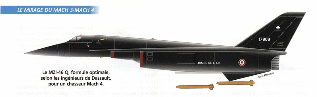

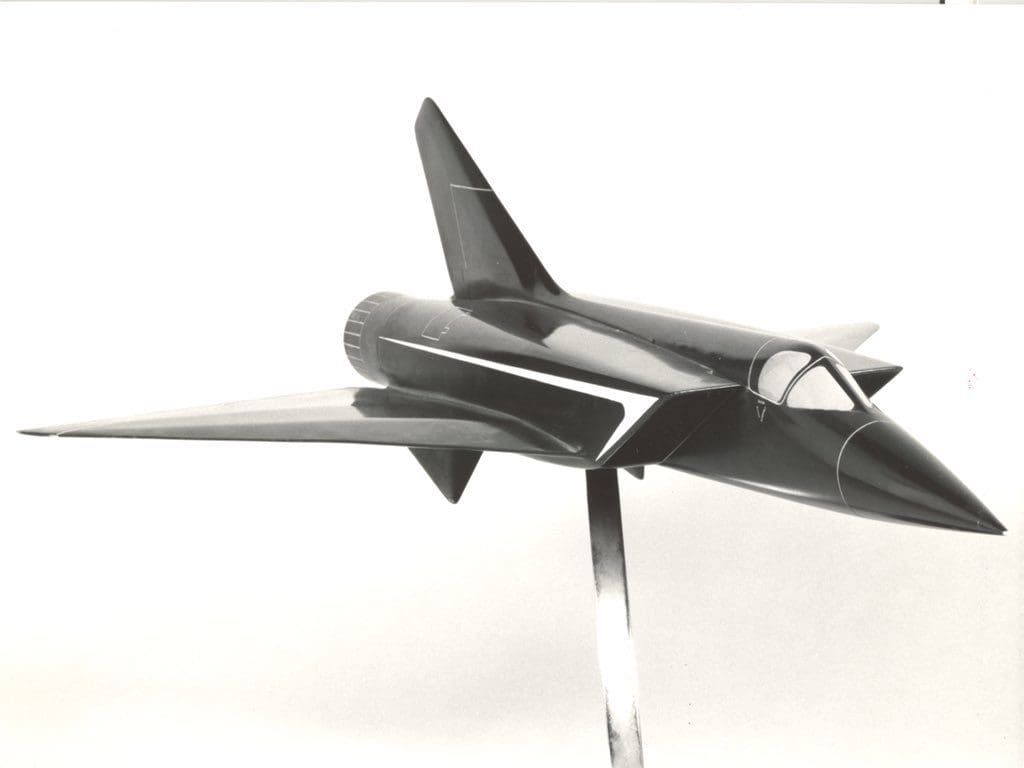

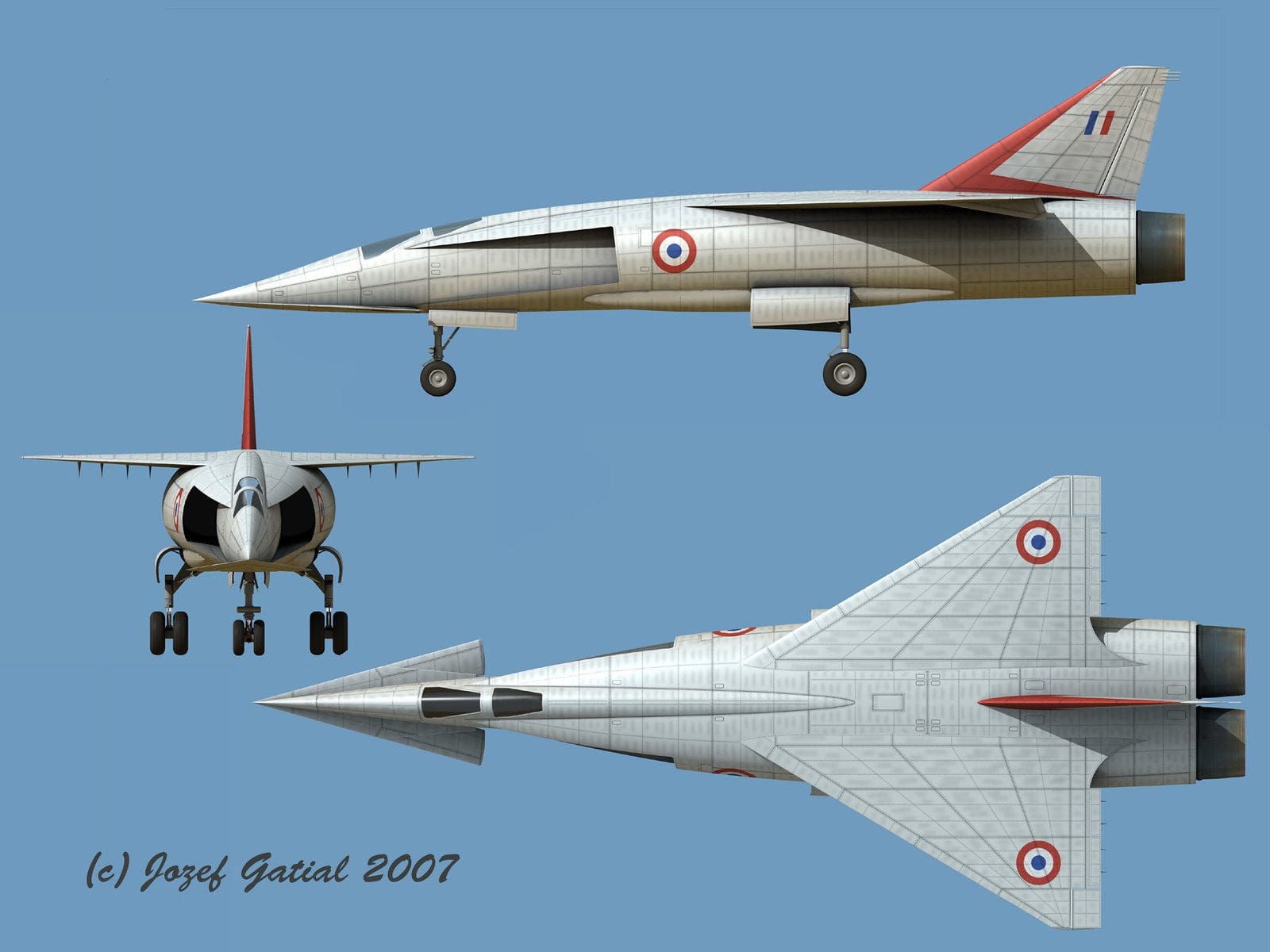

Uno de los proyectos, denominado Dassault MZI-46Q, presentado en julio de 1967, excedía las 40 toneladas de peso máximo al despegue, superando al MiG-25 en peso y tamaño. Este enorme interceptor podía alcanzar una velocidad máxima de  Mach 4.2 en 7 minutos y mantener esa velocidad durante una persecución por 8 minutos. El MZI-46Q  utilizaría aleaciones de acero y titanio en su construcción debido a las altas temperaturas a las que se vería sometido el fuselaje a esas velocidades. Sus dos enormes motores Snecma M51-30 de 12 toneladas de empuje estaban alimentados por una complejísima toma de aire ventral de geometría variable. En una bodega interna llevaba dos misiles aire-aire de largo alcance y no estaba previsto que lo llevara externamente, por las altas velocidades a las que iba a volar.
El Dassault MZI-46Q, capaz de volar a Mach 4 y con un MTOW superior a 40 toneladas.
Las características del Dassault MZI-46Q (de acuerdo a la publicación francesa Le Fana 461 de abril de 2008, página 23, Alexis Rocher) eran las siguientes:
Longitud: 22,5 m
Envergadura: 12 m
Superficie alar: 120 m²
Peso en vacío: 26.9 Tn
Peso máximo al despegue: 41.2 Tn
Velocidad máxima: Mach 4,2 durante 8 minutos
Planta motriz: 2 motores turbofan SNECMA M51-53 con 13.000 kg de empuje cada uno. Las tomas de aire eran de geometría variable.
Armamento: 2 cañones DEFA de 30 mm + 2 misiles aire-aire en la bodega interna de armamento.
Una pareja de cazas Dassault MZI-46Q lanzando misiles aire-aire Matra Massue 50 contra un bombardero supersónico soviético Myasischev M-24-4.
El MZI-46Q era el diseño óptimo de Dassault para alcanzar Mach 4. Pero, tras una serie de reuniones con el Armée de l’Air, Dassault consideró que el mejor proyecto era el Dassault LZI-43, más pequeño y menos potente que el MZI-46Q pero de dimensiones y pesos similares al posterior Mirage 4000, y lo propuso el 19 de febrero de 1969 a las autoridades francesas. Se suponía que el LZ1-43, una de las tantas variantes del proyecto SAME del que hablaremos mas adelante, tendría dos motores Snecma M53.

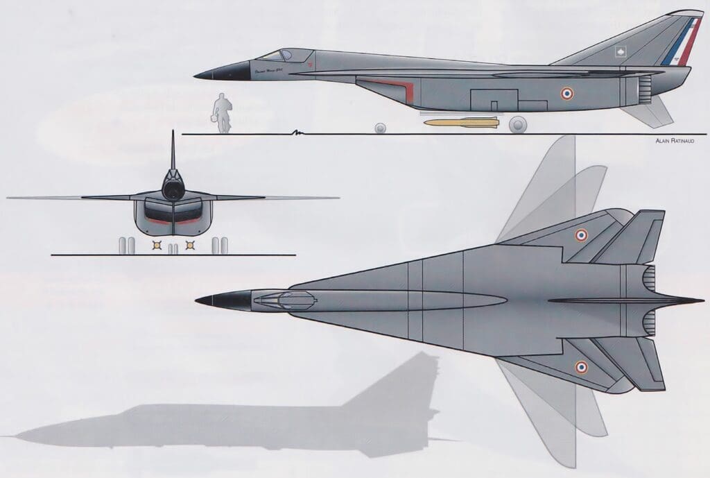

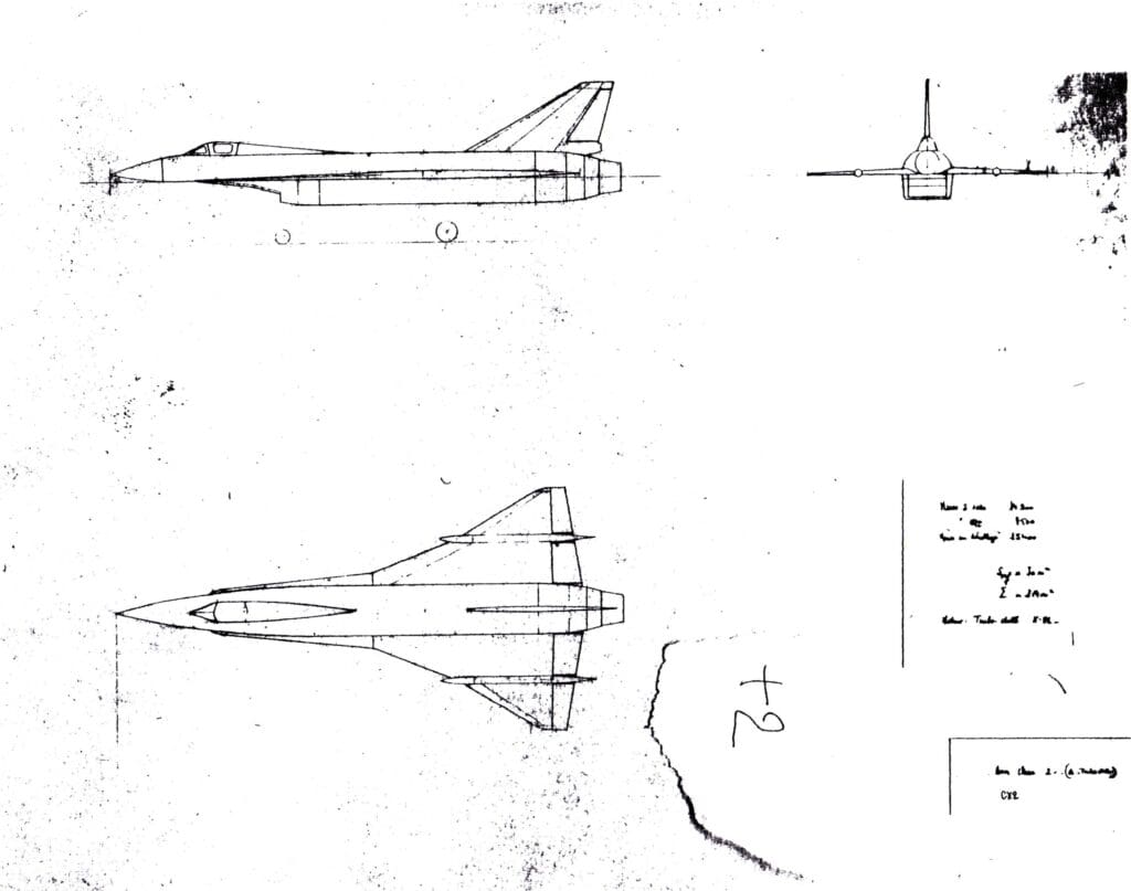

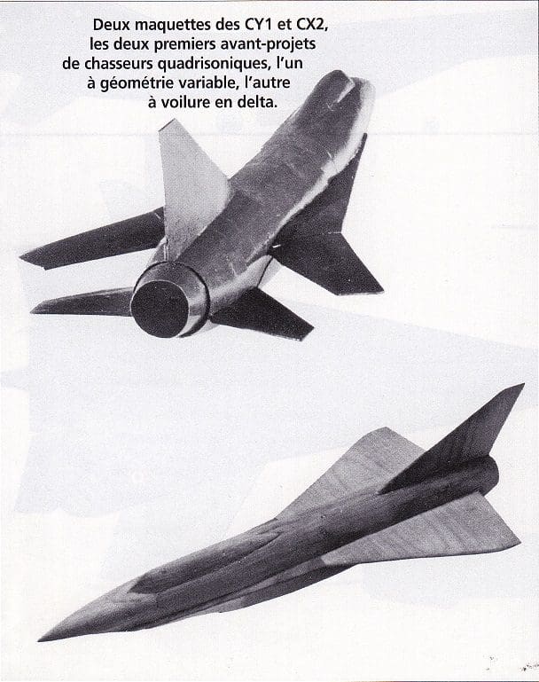

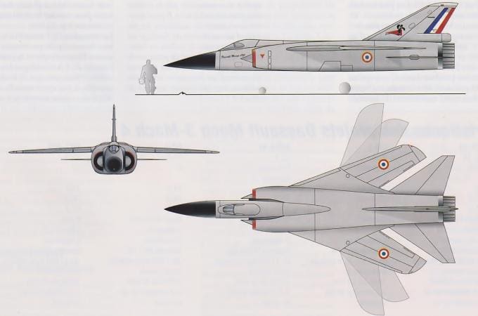

Otro proyecto de esa época es el Dassault CY1, de diciembre de 1967, dotado de alas de geometría variable, uno de los 52 proyectos estudiados por Dassault en su búsqueda de un caza interceptor de Mach 3 a Mach 4.
Entre los dotados con alas de geometría variable también podemos nombrar al AY-4 y al MD.117-33.
El Dassault CY-1 de alas de geometría variables y el CX-2 con un ala en delta fija.

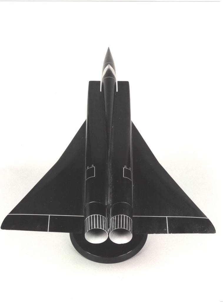

EL PROGRAMA SAME Y EL DASSAULT MD-750
Después del trabajo realizado en 1967-68, Dassault recibió un contrato por 5 millones de francos para un programa más específico y menos ambicioso llamado SAME (Système Avion Mach Élevé o Sistema de Aeronave de Alto Mach): la necesidad de alcanzar Mach 4 fue eliminada y el rango de velocidades paso a ser de  Mach 2.5 – 3.0 o Mach 3.0 – 3.5.

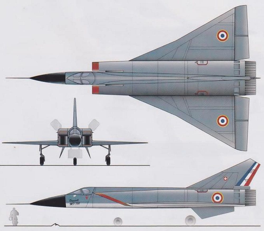

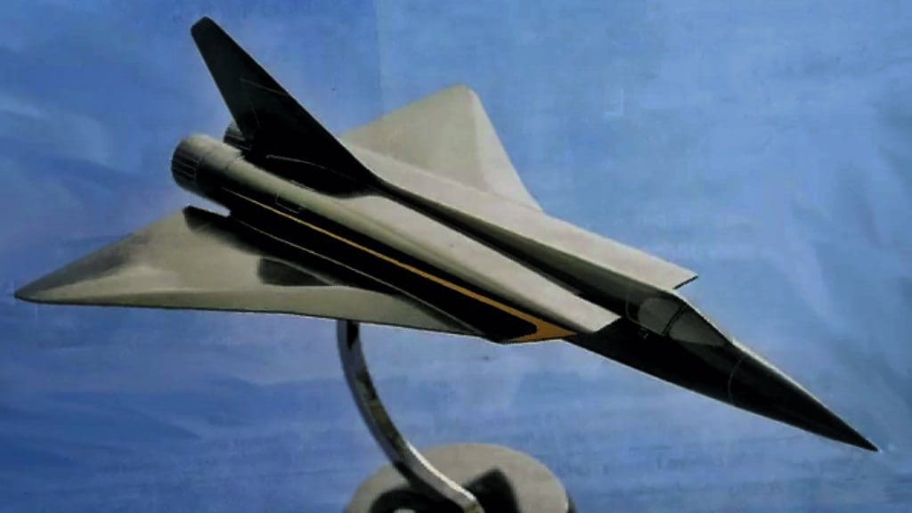

El 19 de febrero de 1969, Dassault presentó un proyecto para un avión bimotor de ala delta, designado MD-750. La velocidad máxima de la aeronave debía ser de Mach 3.5 y el tiempo para ascender 16.000 metros de 5 a 6 minutos; además, estaba previsto que el MD-750 pudiera volar una velocidad de Mach 3.2 durante 10 minutos.

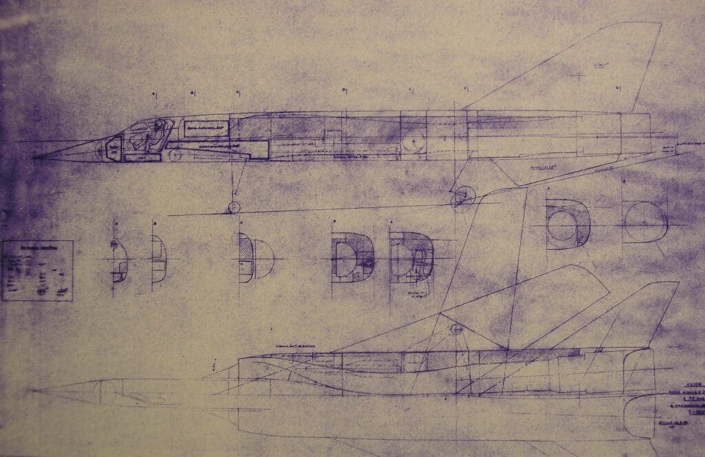

En junio de 1969 se presentaron en la revista “Aviation Magazine” los diagramas de tres vistas del Dassault del MD-750, realizados por Alain Ratineau. Si bien no hubo comentarios oficiales al respecto, ese mismo año en el Salón Aéreo de Le Bourget se exhibió en el stand de Dassault una maqueta de un caza capaz de volar a Mach 3 igual al publicado en “Aviation Magazine”. Este pronto fue bautizado por el periodismo especializado como  “Super Mirage 6000” y “Mega Mirage”.

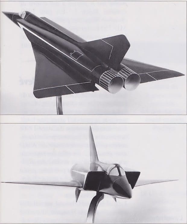

La maqueta del Dassault del MD-750 exhibida en Le Bourget 1969.
De la maqueta exhibida en Le Bourget, se podía deducir  que el MD-750 era un caza interceptor pesado bimotor monoplaza, con una configuración de  ala delta sin cola y dotado de un gran empenaje vertical. Su tamaño sería similar al del bombardero supersónico de alcance medio Dassault Mirage IV.
El MD-750 tenía la parte frontal del fuselaje (nariz y cabina) ubicada frente a las tomas de aire dotadas con una sección transversal rectangular. Las tomas de aire eran muy parecidas a las del MiG-25 “Foxbat”; la parte superior comenzaba justo detrás de la cabina y descendía en un ángulo de –20 °.
El conjunto tren del aterrizaje tenía que ser muy grande y muy probablemente habría sido posible pasar por debajo del ala sin agacharse. El tren de aterrizaje principal (una rueda en cada bastidor) se ubicaba bajo las alas y debería haberse retraído y alojado en un pozo ubicado entre ellas y la parte inferior del fuselaje. El tren de aterrizaje delantero, de una sola  rueda, tenía que retraerse hacia adelante y ubicarse debajo del fuselaje al nivel de las tomas de aire.
El parabrisas era fijo y constaba de dos placas transparentes separadas  por un arco longitudinal. Se suponía que la parte móvil de la cúpula transparente tenía una bisagra en la parte trasera y su apertura era hacia arriba. La cúpula también estaba compuesta por placas transparentes separadas  por un arco longitudinal. En general, el conjunto del parabrisas y cúpula era una reminiscencia del utilizado en los prototipos del caza-interceptor canadiense Avro Canada CF-105 Arrow.

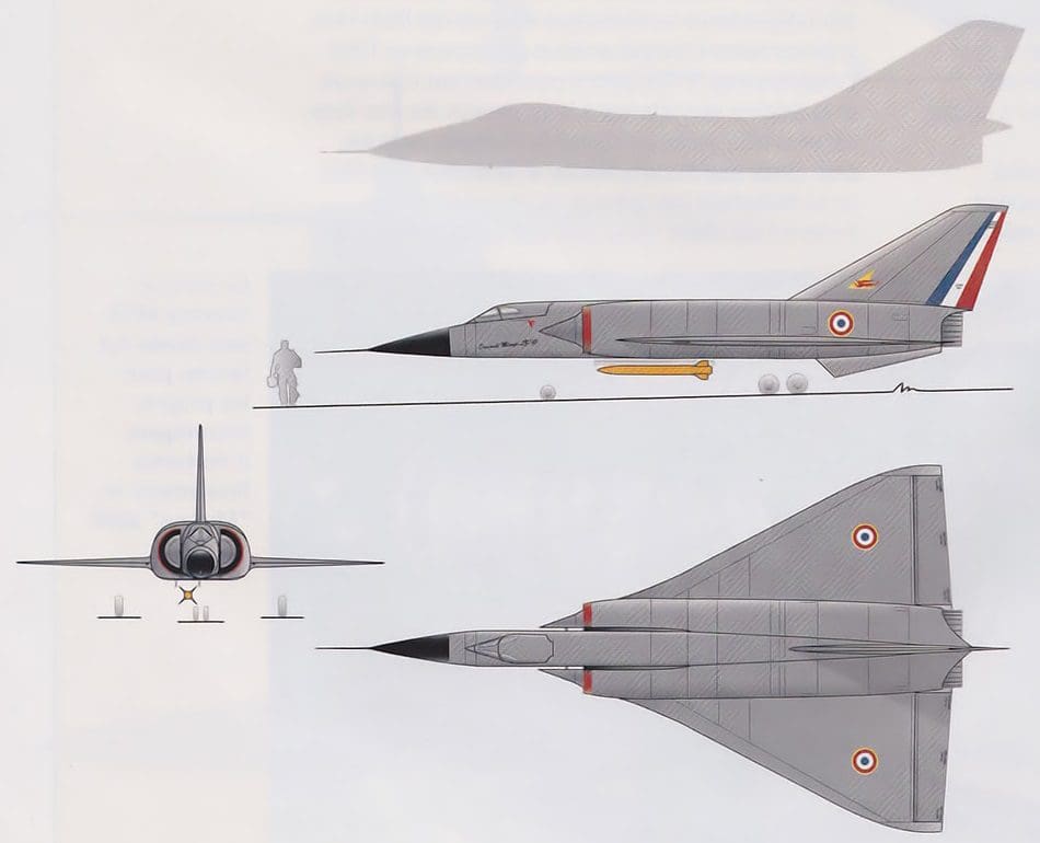

Las tres vistas del Dassault MD-750.
Debajo del fuselaje se ubicaban dos grandes aletas verticales inclinadas hacia afuera; estas  comenzaban detrás del tren de aterrizaje principal y se extendían hacia la parte trasera del fuselaje, disminuyendo gradualmente en altura.
El avión iba a estar equipado con tres aerofrenos, dos en la parte superior del fuselaje y un tercero en la zona inferior del fuselaje entre las dos góndolas motrices.
Sin embargo, todas eran especulaciones en base al modelo exhibido en Le Bourget y todavía había poca información sobre el proyecto y, muy probablemente, podría ser un truco publicitario de la empresa. Según parece ser, la cuestión de la construcción de este avión nunca se consideró seriamente; no se planeó producir ni un prototipo ni un avión experimental.

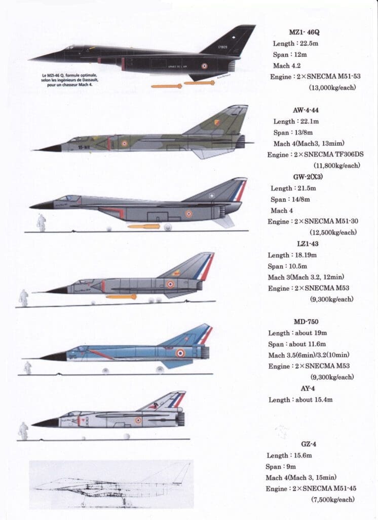

Las tres vistas de los diferentes proyectos de Dassault de cazas Mach 3 y Mach 4.
En esta vista lateral de los proyectos que salieron a la luz se puede observar sus prestaciones y dimensiones aproximadas.

Se suponía que el proyecto Dassault GW-2 (X3) con un ala de geometría variable era un caza enorme capaz de volar a una velocidad de Mach 4.
En la ilustración se muestra en gris y a la misma escala la silueta del caza interceptor MiG-25.

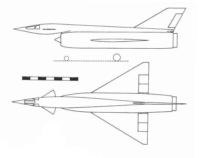

Desde el punto de vista de los ingenieros de Dassault, el proyecto MZI-46 Q tenía el diseño óptimo para un caza capaz de volar a una velocidad de Mach 4.

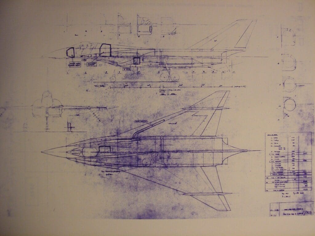

Plano del diseño inicial del Dassault GZ-4 con misiles colocados sobre las tomas de aire del motor en la parte superior del ala.
