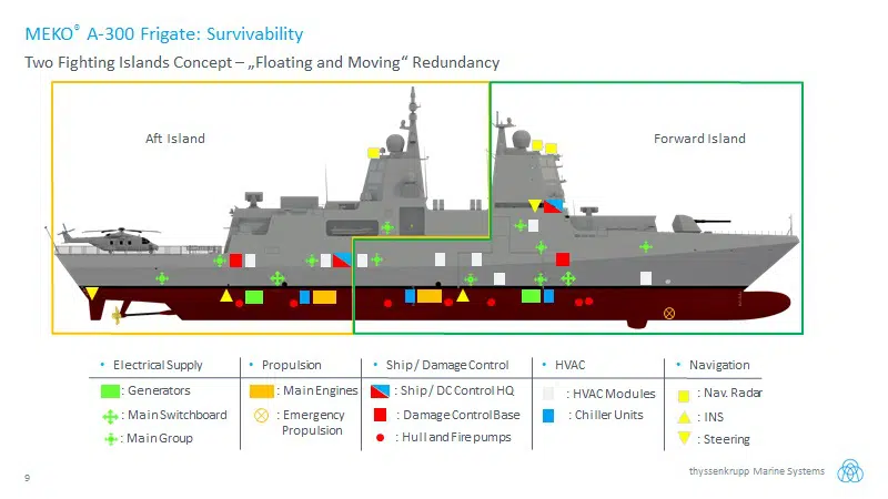

Parte de sus características princípiales ya han sido probadas y se encuentran en uso en otros buques construidos por TKMS. Por ejemplo, las MEKO A-300 estarán divididas en dos secciones principales, como sucede con las fragatas F125 en servicio con la Marina Alemana. Esta características permite mejorar las capacidades para el combate contra incendios, como protección NBC. A su vez, tanto el armamento como equipos y sensores se encuentran instalados en dos islas diferentes, lo que permitirá a la fragata continuar operando y combatiendo de presentarse alguno de estos escenarios.
Tanto misiles, torpedos y cañones están localizados en sectores específicos. También los sistemas de sensores han sido duplicados, localizando por ejemplo los dos radares de navegación en el mástil delantero y otro en el trasero. A su vez, el Centro de Información de Combate (CIC) ha sido también duplicados, donde el primario funciona desde la sección de proa y el secundario desde la de popa, en una sección debajo del hangar.

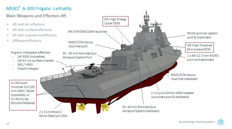

En la sección de proa la fragata llevará equipado un sistema VLS MK21, de 4×8 celdas, al que se sumará otro secundario ubicado entre los mástiles de 36 celdas con destinado al lanzamiento de misiles MRAD. El buque estaría equipado también con dos lanzadores RAM, de 21 misiles cada uno, para defensa aérea de corto alcance y autoprotección.
Para el combate antisuperficie, entre los mástiles, llevara un sistema de lanzamiento de misiles de este tipo, como también de crucero para atacar objetivos en tierra. Poseerá dos lanzadores de torpedos 324 mm, ubicados en la proa tanto del lado de estribor como de babor.
Esta combinación de diversos tipo de misiles y sistemas de lanzamiento, permitirá a la MEKO A-300 una defensa multicapa permitiendo contrarrestar hasta 16 objetivos simultáneos, con hasta dos opciones de misiles por blanco.
Por último, llevaría equipada un cañón 127/64 mm Vulcano, dos sistemas High Energy Laser (HEL) para contrarrestar la acción de drones. Probablemente, llevará dos cañones de 35/40 mm y otros dos de 12.7 mm remotamente controlados.

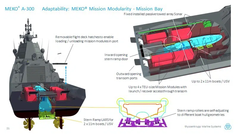

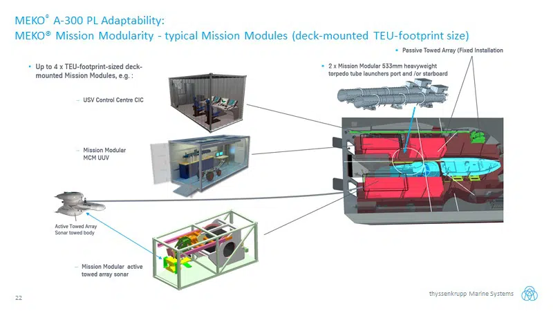

Una de la características principales desde su introducción, es la modularidad que ofrece el concepto de diseño MEKO. La nueva versión A-300 continuara esta filosofía de diseño. Por ejemplo, en la sección de popa el buque puede llevar equipado un modulo especifico para el despliegue y recuperación de dos lanchas de 11 metros de largo, como también el lanzamiento de vehículos no tripulados. Este modulo puede ser rápidamente cambiado si el perfil de la misión lo requiere, como por ejemplo para el empleo de un sonar remolcado para misiones de guerra antisubmarina.
Los módulos, basados en conteiner de fácil instalación, también pueden incluir aquellos destinados al lanzamiento de torpedos pesados de 533 mm, minas de diverso tipo, o inclusive estaciones medicas adicionales. Estas configuraciones pueden ser preparadas con antelación la inicio de la misión.
