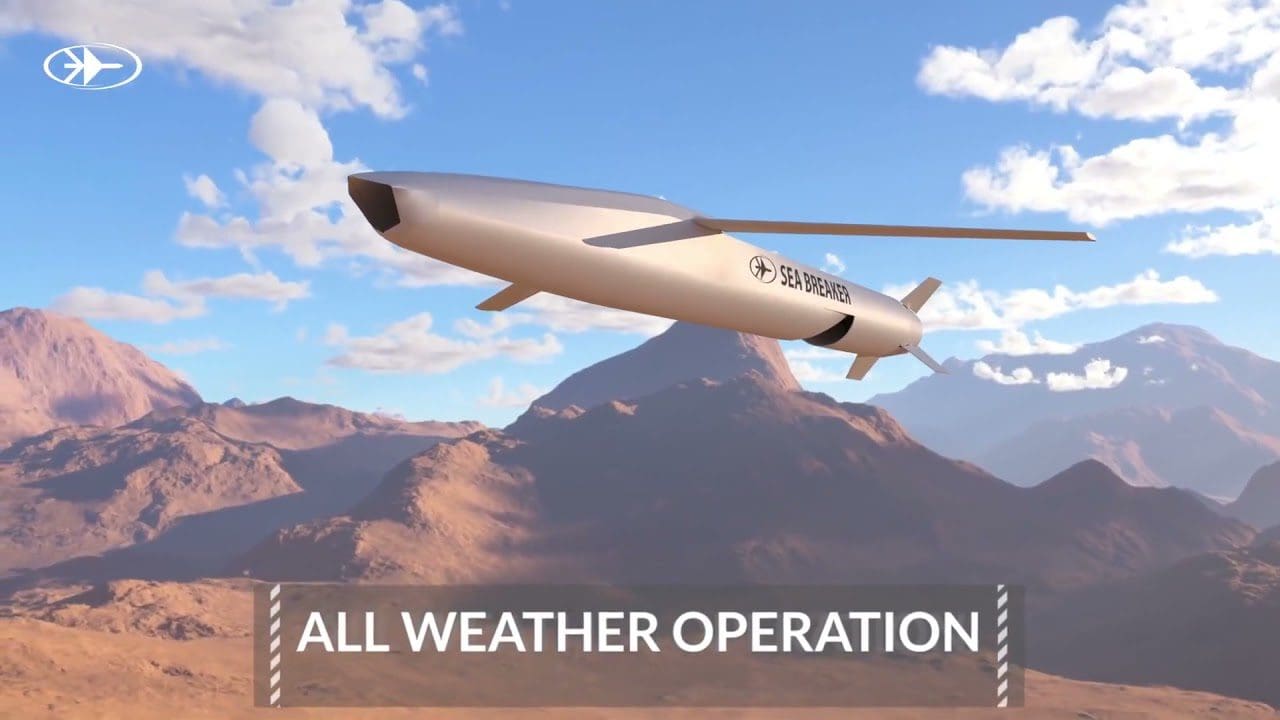

El nuevo misil antibuque israelí de Raphael, el Sea Breaker, alcanza objetivos de superficie y terrestres a distancias de hasta 300 km. segun reza el articulo de Defense Express. El nuevo sistema se encuadra en la quinta generacion de misiles, equipado con una computadora a bordo que permite el uso de inteligencia artificial con algoritmos para encontrar, reconocer objetivos y tomar decisiones autónomas (sin intervención del operador) a la hora de elegir un objetivo para su destrucción.

El misil Sea Breaker, desarrollado en Israel, pertenece a la clase ASM: se puede lanzar desde un barco o un emplazamiento en tierra. El vuelo del tramo de marcha se realiza a velocidad subsónica, M 0.85-0.9, a una altura de ola (Sea Skimmer) de dos a cinco metros, dependiendo del estado del mar. El misil está controlado por un GOS infrarrojo multiespectral. Ademas el sistema está hecho de tecnología sigilosa de materiales radio-transparentes y absorbentes de radio, lo que dificulta la detección del misil desde un radar enemigo.
El misil está equipado con un motor turborreactor miniatura de doble circuito TRI 60 de la firma Safran Microturbo con un empuje de 3,73 kN con un sistema de control digital. El Sea Breaker está clasificado como un sistema de misiles antibuque de largo alcance de quinta generación debido a los sistemas de control y análisis por computadora que utilizan inteligencia artificial. Este concepto se establece en la TTZ de antemano. Los desarrolladores israelíes también planearon que el nuevo cohete funcionara en cualquier momento y, si es posible, de forma autónoma.
Según los expertos de Rafael, el ASM es bastante compacto: su diámetro es de 300 mm, longitud – 3980 mm con alas de fibra de carbono degradable. Con un tamaño tan pequeño, el misil puede viajar distancias de hasta 300 km, utilizando coberturas naturales: terreno, islas y costa.
Además, dado que el vuelo a tal distancia puede demorar más de 20 minutos, el misil puede establecer una comunicación bidireccional segura con el centro de control, que, utilizando la radio GOS del misil a la consola del operador, puede regular el vuelo, interrumpir misión, reevaluar la situación y cambiar el objetivo.
La novedad de Rafael se presenta como un sistema completamente autónomo y preciso, capaz de atacar eficazmente varios objetivos marinos y terrestres móviles estacionarios. Los especialistas de la compañía enfatizan que la precisión lograda del ataque es el resultado de muchos años de experiencia en el campo de las armas guiadas, probadas repetida y efectivamente directamente durante las hostilidades.
