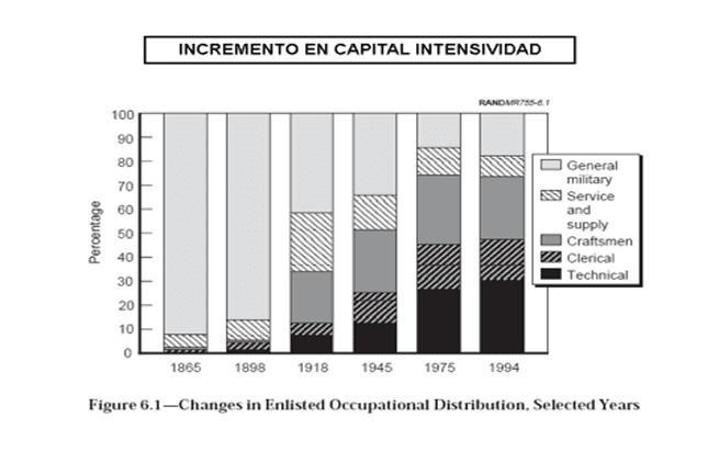

   Lo fundamental aquí es el exponente (1 – α), es decir, la porción laboral de costos de personal en la producción de defensa. Este número (1 – α) es el 79,9% promedio que se encuentra en el Cuadro 3. Ahora, la pregunta es ¿Cuánto debería ser (1 – α), de tal forma de dejar porciones adecuadas para adquisiciones, operaciones y mantenimiento, etc? Es aquí donde investigamos y empíricamente establecimos un rango de proporción para este exponente de L. Primero, tomamos nota de la evolución histórica de la relación entre el empleo de mano de obra en la guerra (ver gráfico abajo). Se nota una disminución de “general military” (tropa) y un aumento de personal dedicado a lo técnico. Todos los estudios que encontramos muestran esta evolución.
Fuente: Sheila Nataraj Kirby & Harry J. Thie. (1996). Enlisted personnel management: An historical perspective. Rand Corporation, MR 755. Santa Monica, California, p.80.
