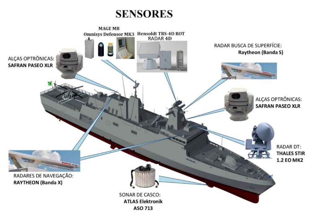

Sensores y radares
  • Radar de búsqueda Hensoldt TRS-4D ROT
  • Radar de dirección de disparo Thales STIR 1.2
  • Sonar Atlas Elektronik ASO 713
  • Radar de búsqueda superficie Raytheon (banda S)
  • Sistema de Guerra Electrónica MAGE MB/Omnisys Defender MK3
  • Sistema de vigilancia y control de fuego electróptico Safran PASEO XLR Optronic
  • Radar de Navegación Raytheon (Banda X)

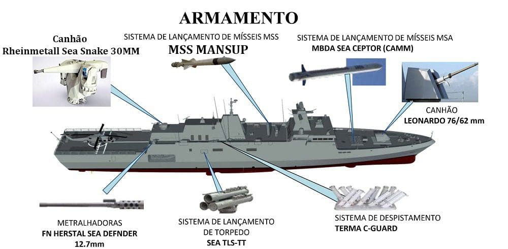

Armamento
  • MSA MBDA SEA CEPTOR
  • MSS MANSUP
  • Cañón Leonardo 76/62 mm SRGM
  • Cañón Sea Snake Rheinmetall de 30 mm
  • Sistema de lanzamiento de torpedos SEA TLS-TT
  • Lanzador de señuelos y chaff Terma C-Guard
