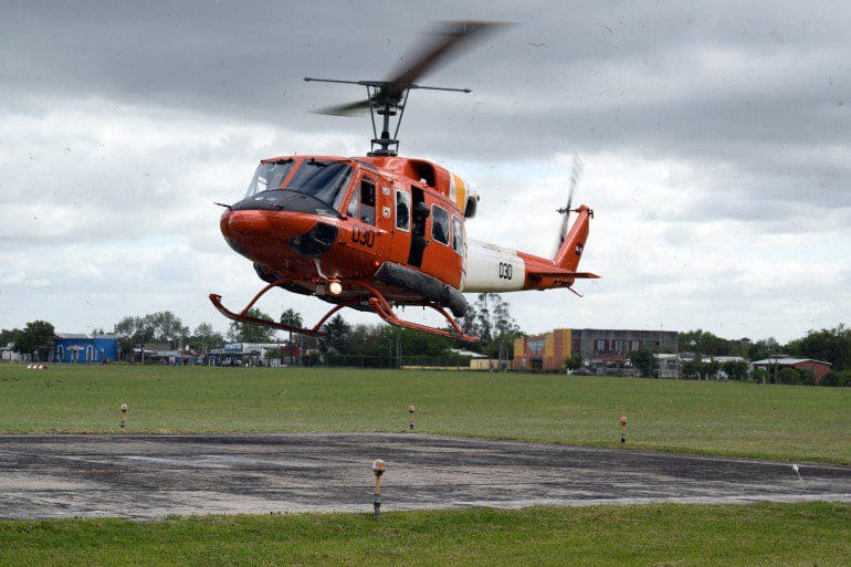

La Fuerza Aérea Uruguaya informó los resultados de la investigación del accidente que provocó la pérdida total del helicóptero Bell 212 el pasado 25 de marzo. La aeronave, matricula 030, se precipitó a tierra en el Departamento de Rocha mientras transportaba vacunas Pfizer. Como saldo positivo de dicha jornada no hubo que lamentar victimas fatales, no obstante, se determinó el inicio de una investigación a fin de esclarecer las causas del accidente.

«Este accidente se dio por un evento de una falla en la transmisión de potencia que mantiene al helicóptero volando, de ahí se escucha un zumbido, porque no existe en cabina una recepción de la falla. Estas son fallas que normalmente se practican en el simulador, de ninguna manera se pueden observar en la aeronave porque no tiene un equipo que la advierta y de ahí lo que se realiza es que se aplica la emergencia, se aterriza, o se logra aterrizar, en zona general Rocha, cerca de Rocha, con al final la destrucción del helicóptero. Esto es debido a la falla de la transmisión de potencia», indicó de León.
