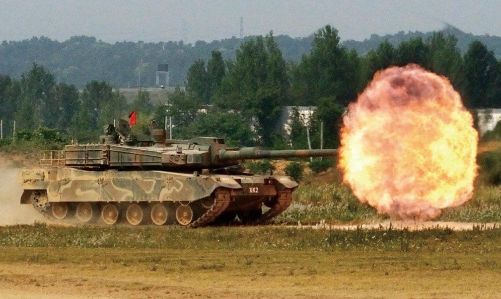

El K2 Black Panther cuenta con una suspensión hidroneumática

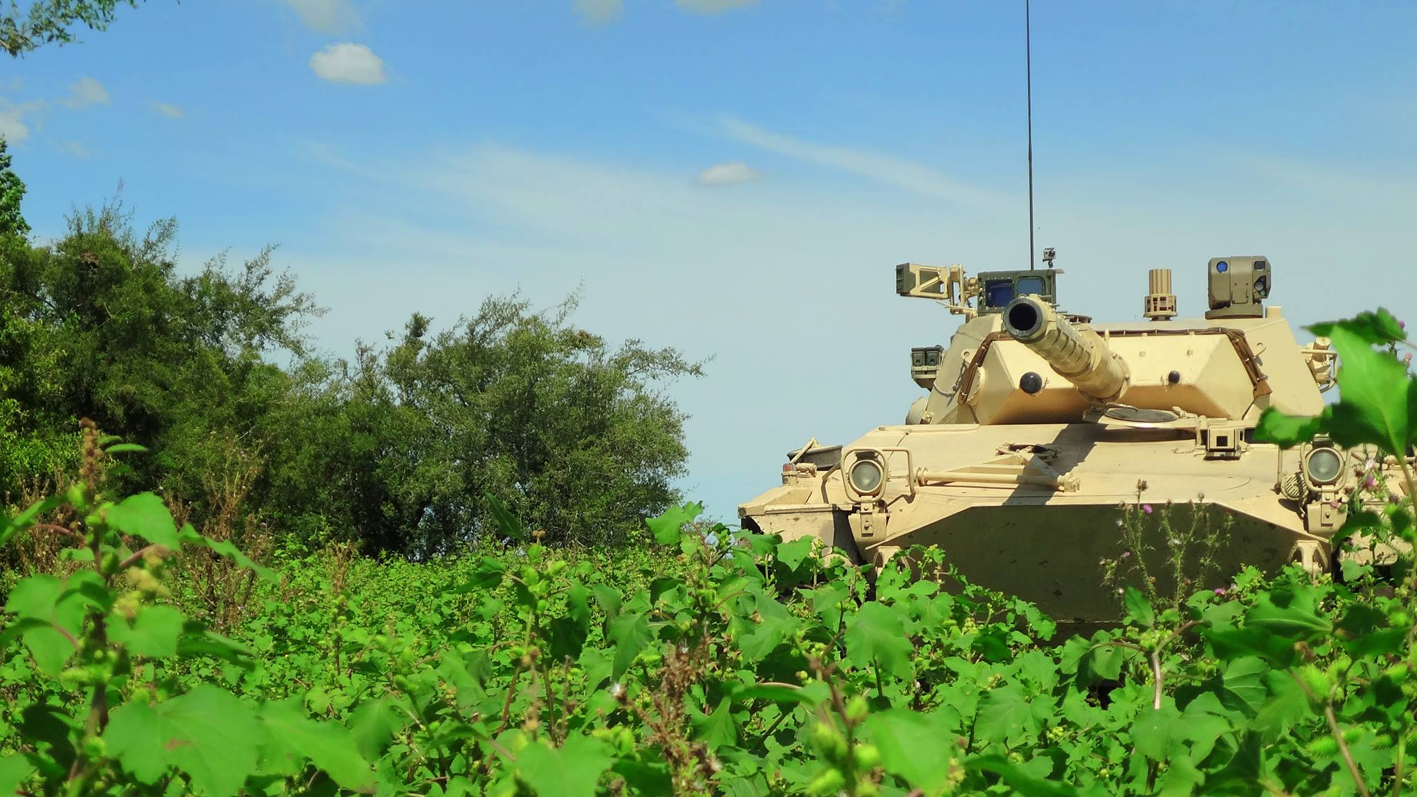

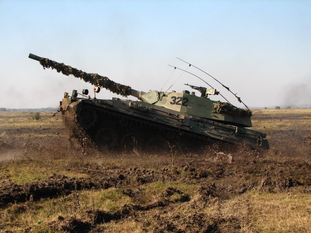

El Tanque Argentino Mediano TAM y TAM2C
ZM: El TAM fue, por años, el mejor blindado de Sudamérica y ciertamente uno de los mejores a nivel mundial en el momento de su puesta en servicio. ¿Cómo ve a su versión modernizada y que capacidades tiene el TAM2C en comparación con otros vehículos?
Gr. Baretto: EL TAM tiene un diseño que respondía a requerimientos específicos del Ejército Argentino de la década del 70 y que en su versión original, hacen que sea poco acertado compararlo con el M1 o el Leopard 2 originales, cuya filosofía de diseño responde a otras necesidades y posibilidades de empleo y mantenimiento.
No obstante, en las dos últimas décadas, se ha planteado en muchos países, incluso en grandes potencias, la necesidad de disponer de tanques de menor tamaño, menor peso y mayores furtividad y movilidad, tanto táctica (en el campo de combate), como estratégica (desplazamientos hasta teatros de operaciones a gran distancia)
Esta tendencia, encaja casi a la perfección con el diseño del TAM 2C. Ejemplos de ello, son el TULPAR turco, el SABRAH Israelí vendido a Filipinas (y con muchos componentes del TAM2C) y el Mobile GunSystem (MGS) de los EEUU.
El TAM2C es comparable a vehículos de última generación en lo referente a movilidad.

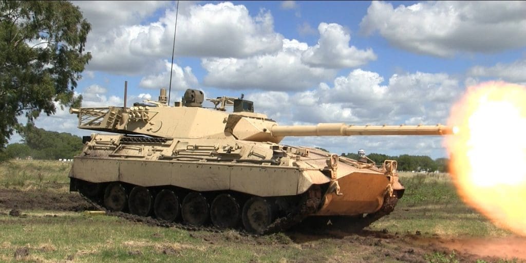

TAM 2C abriendo fuego con su cañon de 105 mm TAM (Foto: Secretaría General del Ejercito Argentino)
Aunque conserva el cañón original de 105 MM, que es inferior en prestaciones al de 120 mm empleado por los últimos tanques occidentales o al de 125 mm ruso, su probabilidad de impacto al primer disparo (tanto detenido como en movimiento) a las distancias de combate normales es superior a la mayoría de los tanques más pesados en servicio.
Su sistema de seguimiento automático de blancos facilita el tiro contra objetivos en movimiento, incluso aeronaves a baja altura y velocidad. Por otra parte, su sistema de detección de amenazas, y su sistema de accionamiento eléctrico de la torre, le dan una velocidad de reacción muy elevada, reduciendo la secuencia de tiro a casi la mitad del tiempo en relación al modelo original.
Sus sistemas de control de tiro, estabilización y visión nocturna son de última generación, con prestaciones levemente superiores a tanques en servicio en alcance, definición y precisión.
Con tripulaciones adecuadamente instruidas, podría incluso efectuar dos disparos a un mismo blanco en el tiempo en que a un tanque más pesado le llevaría efectuar uno sólo.
La posibilidad de agregarle blindaje adicional, como en el prototipo del TAM 2 IP, aumentaría su capacidad de supervivencia especialmente frente a armas antitanque portátiles y cañones de bajo calibre.
En síntesis será un excelente producto que sin dejar de responder a los requerimientos iniciales del EA respecto a un tanque con gran movilidad táctica y estratégica, permitirá disponer de un tanque equipado con sistemas que representan el estado del arte en la materia.

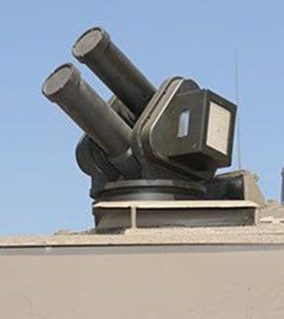

Los más conocidos son el Arena ruso, el Drozd ucraniano y los IronFist y Trophy israelíes. Estos últimos serían efectivos incluso contra proyectiles APDSFS disparados por tanques.
Sistema Iron Fist (Foto: General Dynamics)

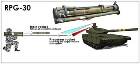

Y frente a ellos, surgen nuevos desarrollos de armas, como el RPG 30 ruso. Este es un lanzacohetes de dos tubos de diferente calibre unidos por bridas.
Sistema RPG-30 de origen ruso
Cuando se dispara, el cohete de menor calibre (del orden de los 40 MM) sale unos milisegundos antes que el cohete principal. El cohete más pequeño activa al sistema ADS tipo hardkill, el que dispara una granada para destruirlo. Aunque logre este efecto, el cohete mayor se halla en vuelo unos metros detrás, evitando el efecto del ADS (que no puede ser recargado ni realizar un segundo disparo en tan corto tiempo), e impacta en el blanco, con su cabeza HEAT en tándem.
Funcionamiento del sistema RPG-30
La respuesta de los futuros ADS, seguramente incluirá algún tipo contramedida doble o una carga de mayor poder, que pueda afectar ambos cohetes.
