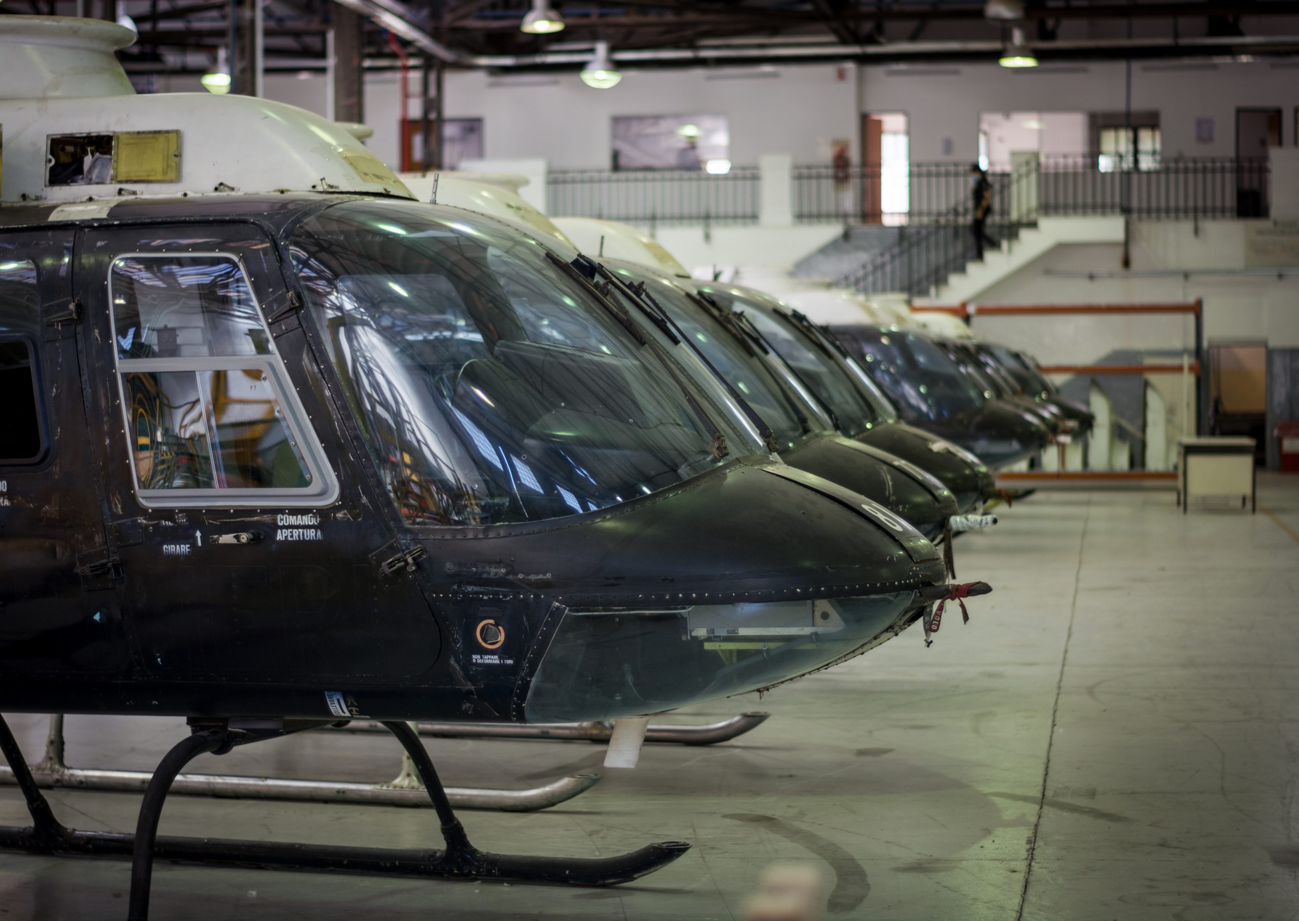

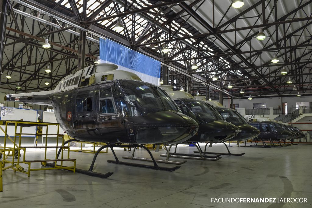

El mencionado programa, iniciado en 2018, debe abarcar a la flota de 19 AB-206B1 adquiridos en Italia. Vale aclarar que la compra fue por 20 aeronaves, habiendo quedado encargada Leonardo del desarrollo de un prototipo. Inicialmente, durante el período 2019/2020 se había acordado la vuelta a servicio de 7 helicópteros y la modernización de 4, los cuales se repartirían entre la Aviación de Ejército y el Ministerio de Seguridad según los convenios firmados entre esta última cartera y el Ministerio de Defensa.

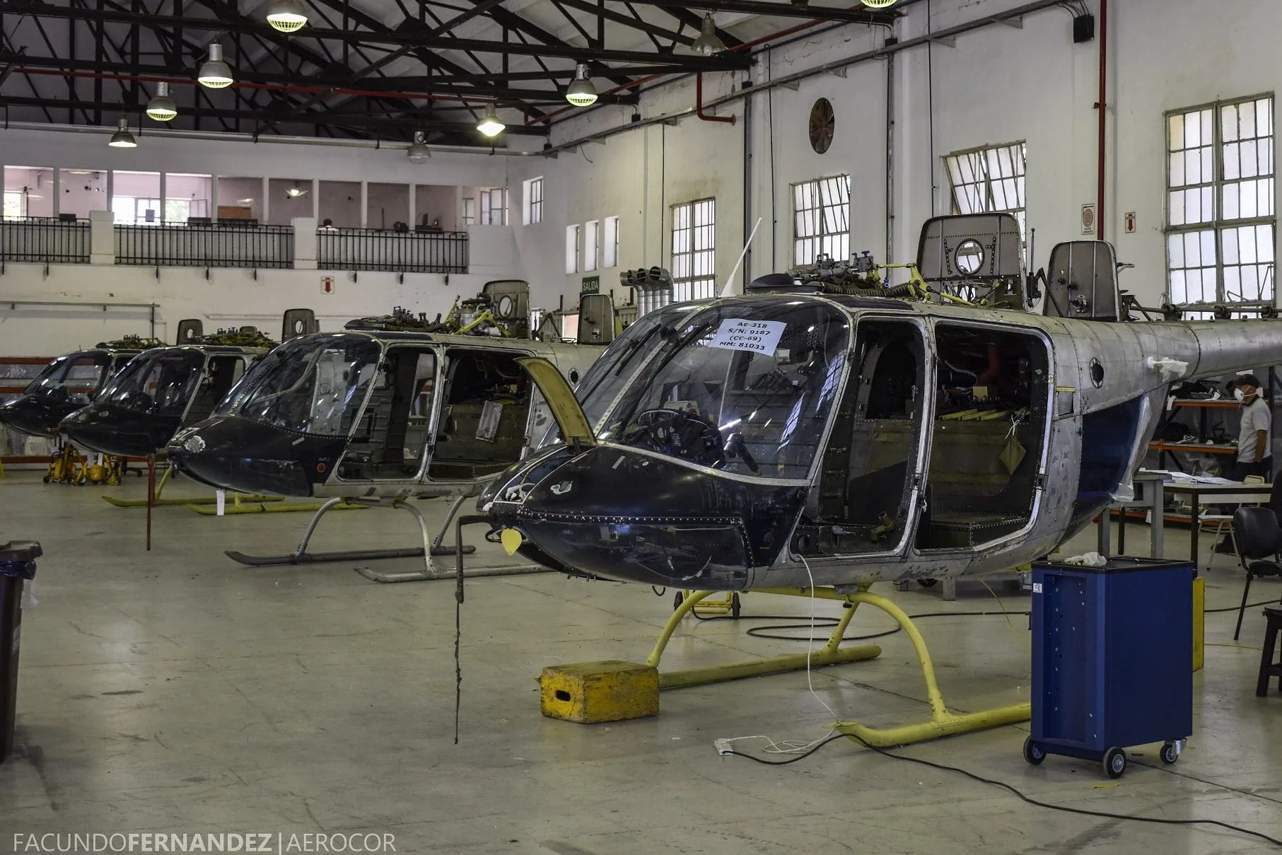

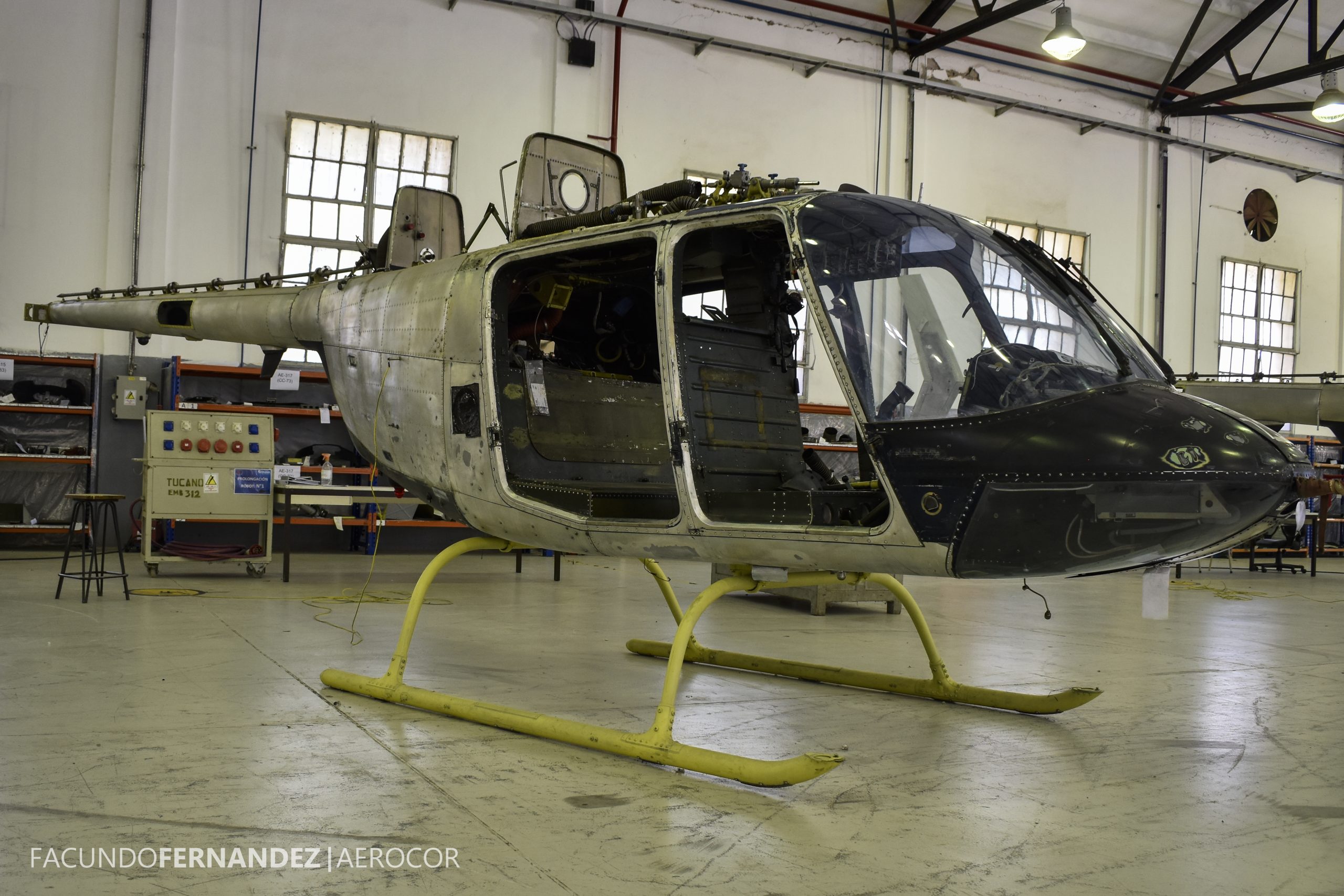

De las células actualmente en línea, “…ya se ha realizado el proceso de inspección estructural…estamos en etapa de adquisición de materiales para recambio…” mencionó Corazza. De no presentarse mayores novedades, la primera unidad recorrida y modernizada realizará sus vuelos en el mes de mayo.

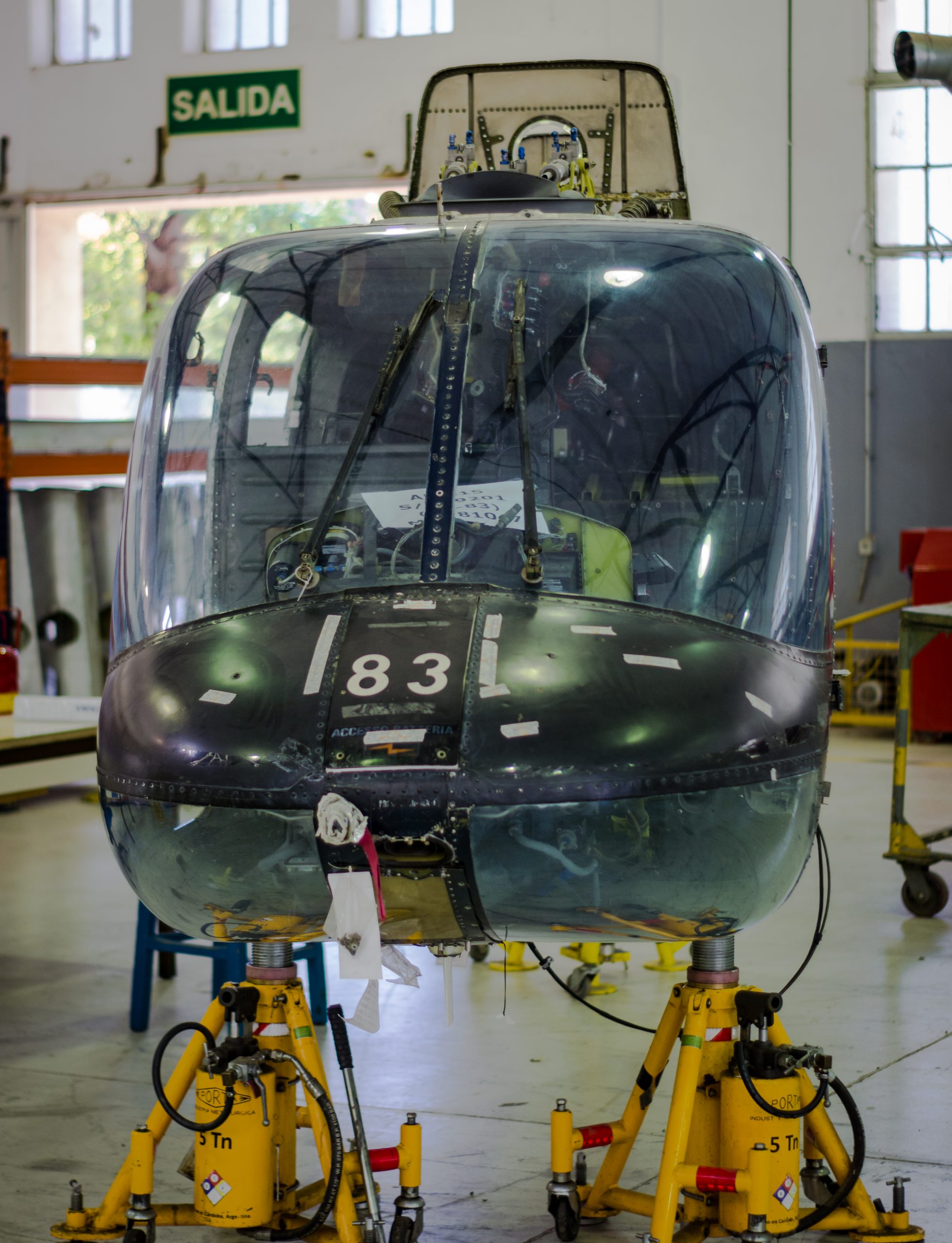

Es Importante destacar que los trabajos realizados son de tipo integral, abarcando lo que es la parte estructural, componentes dinámicos (con colaboración de Aviación de Ejército), tapizado, correajes, modificación del interior, la revisión de material compuestos (palas) e inspección mayor del motor Motor RR Allison 250 C20.
