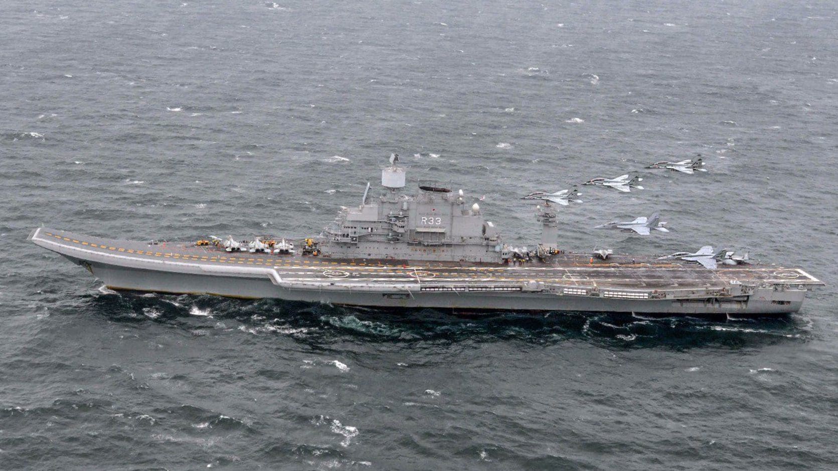

En la actualidad la Marina cuenta con dos portaaviones STOBAR (Short Take-off But Arrested Recovery o despegue corto y recuperación mediante retención): el INS Vikramaditya de 45.500 toneladas, antes portaaviones Proyecto 1143.4 Almirante Gorshkov” de la Marina Soviética, a bordo del cual sirven los MiG-29K de los Escuadrones INS 300 Tigres Blancos e INS 303 Panteras Negras, y el primer portaaviones autóctono, el INS Vikrant, el cual actualmente esta en fase de alistamiento y a punto de comenzar sus pruebas de mar en este 2021.
A estos dos buques se unirá en un futuro próximo el segundo portaaviones de la clase Vikrant, el INS Vishal de 70.000 toneladas, el cual probablemente será equipado con catapultas electromagnéticas de origen norteamericano, es decir será un portaaviones del tipo CATOBAR (Catapult Assisted Take-Off But Arrested Recovery o Despegue asistido por catapulta y recuperación mediante retención).

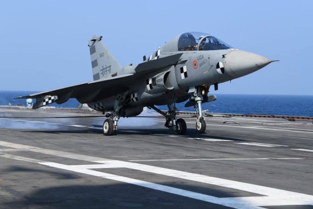

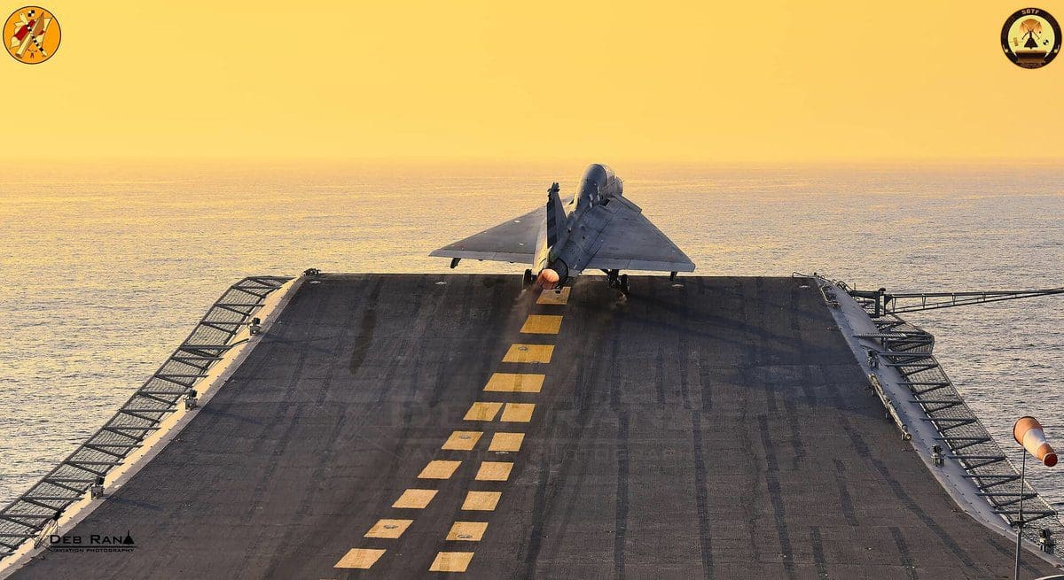

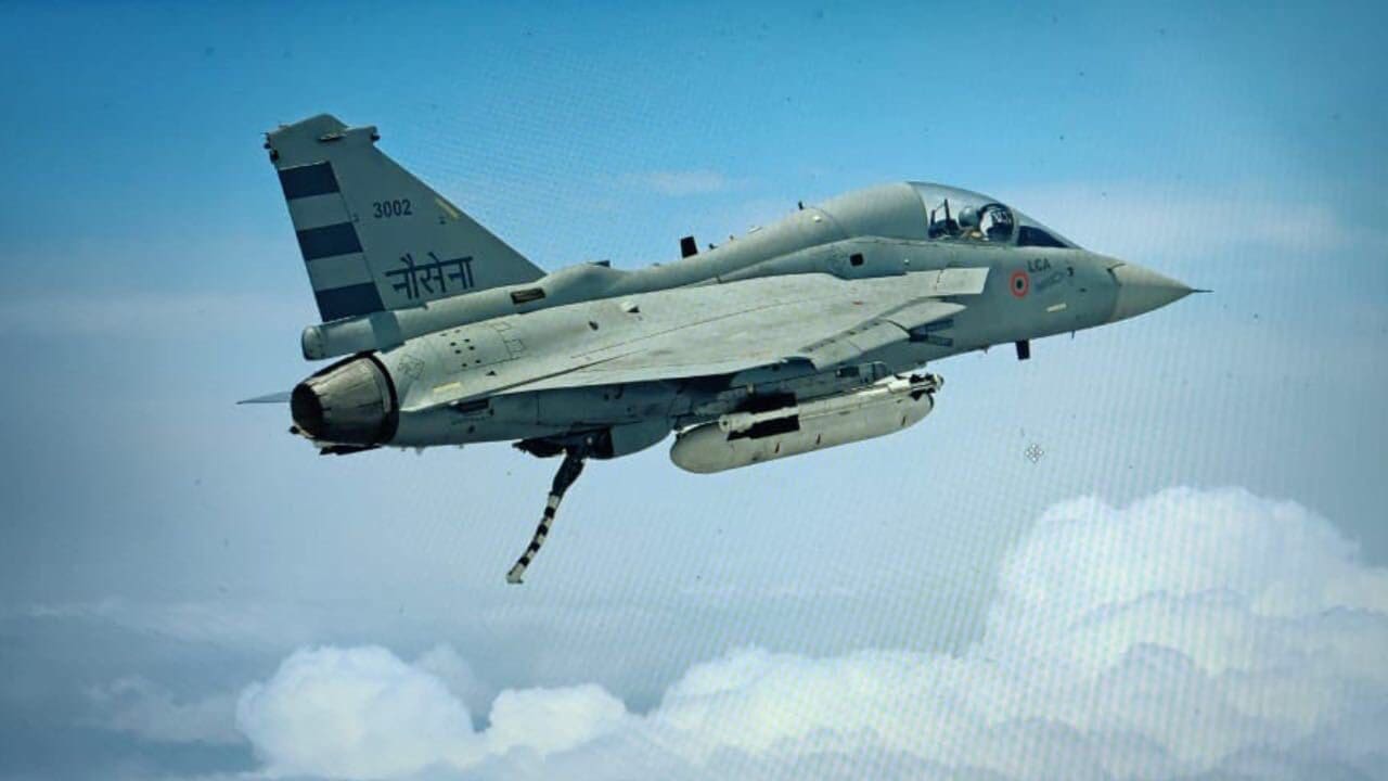

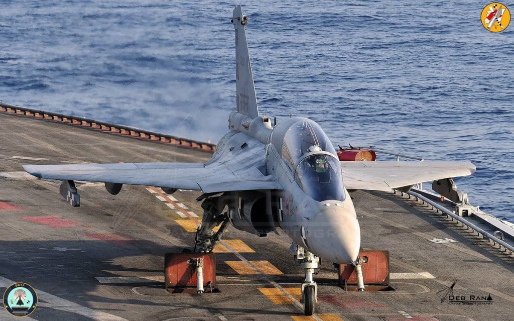

El TEDBF obtuvo el visto bueno del gobierno Indio en Junio del 2020, casi cinco meses después de que la versión naval del Hindustan Aeronautics Limited (HAL) Tejas LCA (Light Combat Aircraft) realizara su primer despegue y apontaje detenido por cable desde el portaaviones INS Vikramaditya, el 12 de enero del 2020. La intención inicial de HAL era que el Tejas Naval entrara en servicio con la Marina India, pero esta lo descarto debido a, según su criterio, su excesivo peso al despegue, el ser monomotor y tener un empuje y carga útil inadecuados.
Por esa razón se decidió pasar al caza bimotor TEDBF, partiendo de la base del Tejas Naval con el que se considera que se logro desarrollar y ensayar exitosamente las las tecnologías de nicho específicas para las operaciones de combate desde la cubierta de un portaaviones. Los diseñadores hindúes son muy optimistas y afirman que el bimotor TEDBF se puede desarrollar fácilmente, basándose en la experiencia obtenida al probar el prototipo embarcado del HAL Tejas.
Por ejemplo, se considera que los datos necesarios para el diseño del tren de aterrizaje y el fuselaje trasero para que el TEDBF lleve a cabo operaciones de un portaaviones ya se han obtenido y recopilado gracias al programa de ensayos del HAL Tejas Mk.1 naval, que ha actuado como Demostrador tecnológico para el programa TEDBF, y la experiencia adquirida se utilizará para perfeccionar el diseño del TEDBF, el cual aun esta en su etapa inicial y no se ha congelado.

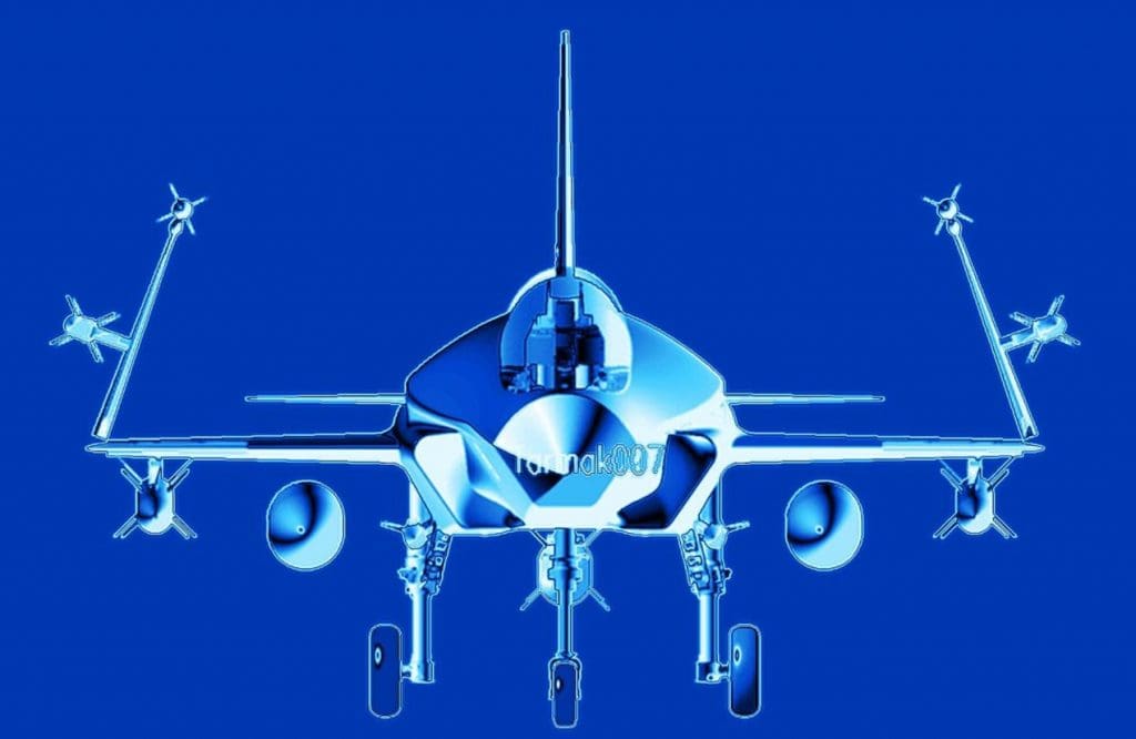

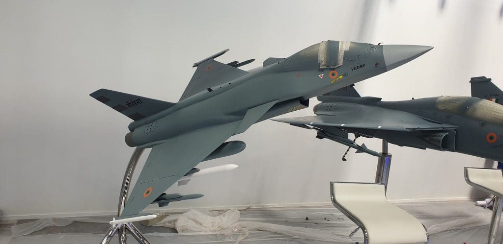

Kumar reveló que la configuración Delta-Canard del caza embarcado se someterá pronto a pruebas en el túnel de viento de baja velocidad.

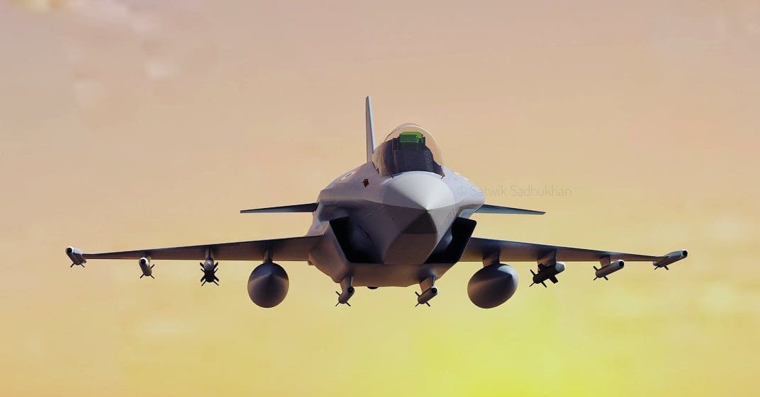

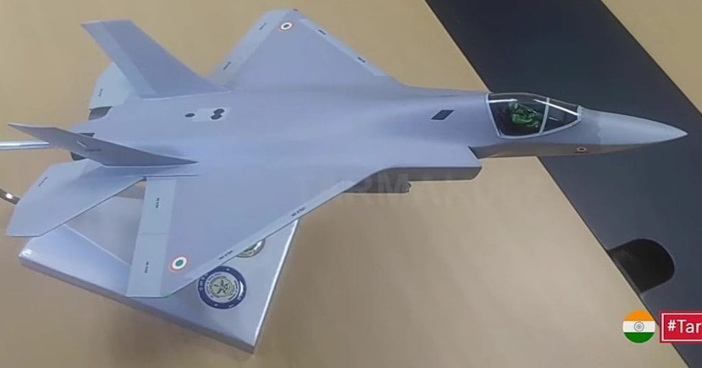

Hasta ahora solo se conocía la configuración con ala delta y ´planos canard, y se desconoce cual sería el aspecto de la configuración con ala trapezoidal y empenajes horizontales. Quizás esta última sea muy similar al caza de quinta generación AMCA (Advance Medium Combat Aircraft), actualmente en desarrollo por HAL para la Fuerza Aérea India (IAF).

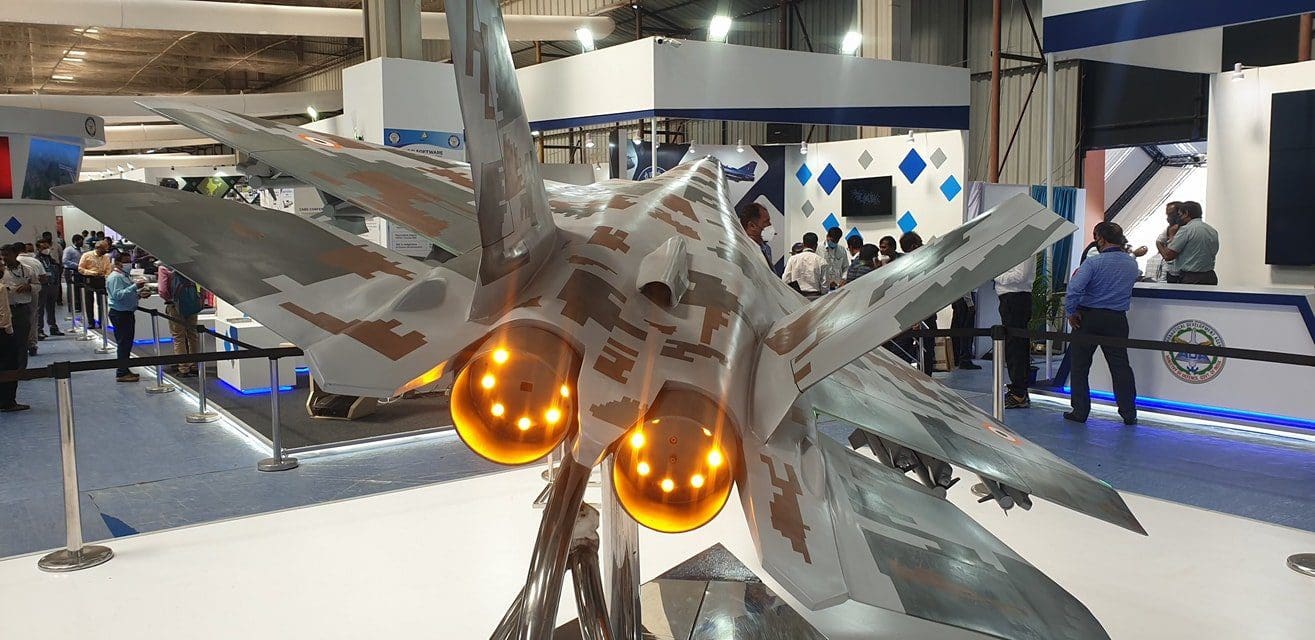

PRESENTACION EN AERO INDIA 2021

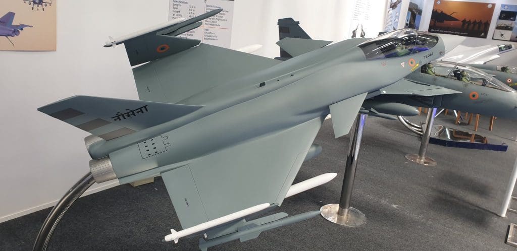

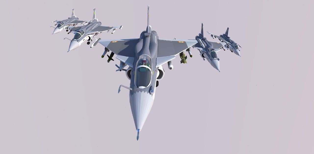

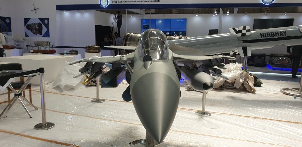

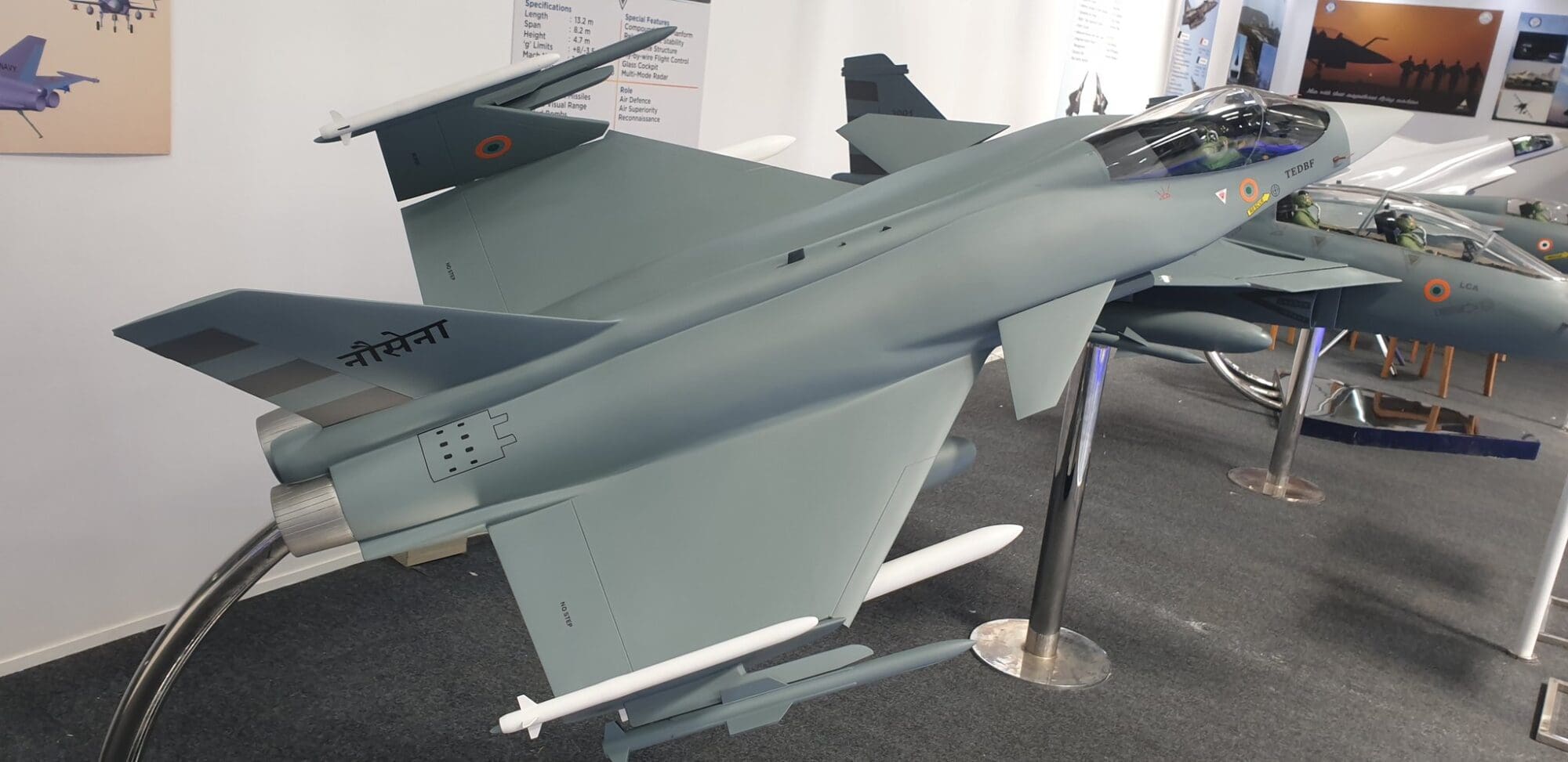

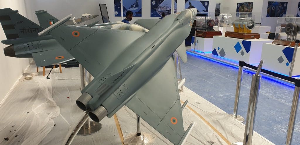

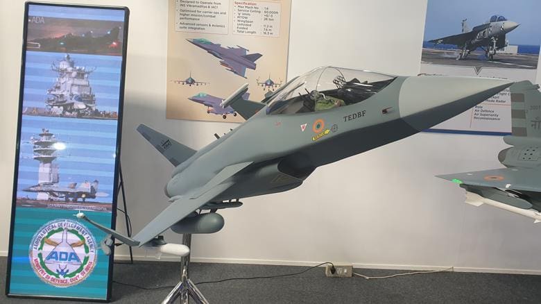

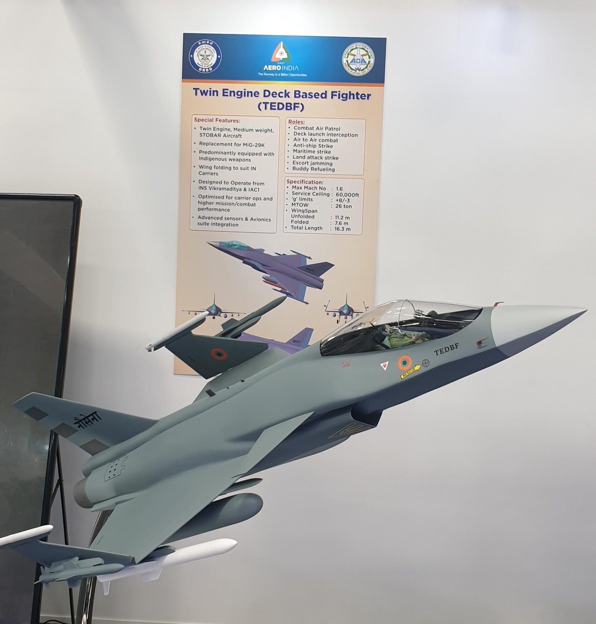

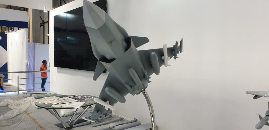

Durante la reciente feria aeronáutica Aero India 2021, realizada en Bangalore la primera semana de Febrero, La ADA presento por primera vez de manera oficial su concepto Twin-Engine Deck Based Fighter (TEDBF) con un modelo a escala mostrado en su stand.

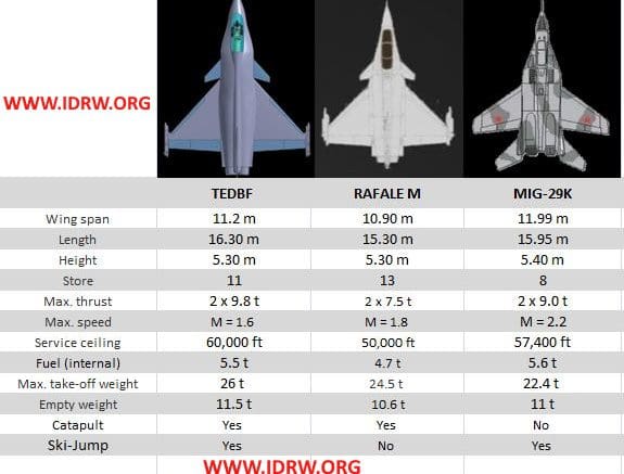

Los pesos y dimensiones del TEDBF exhibidos en los en Aero India 2021 son similares a los de los cazas embarcados MiG-29K y Rafale M. Como afirmaron muchas veces la ADA y la Marina India, el TEDBF esta destinado a reemplazar a sus 45 MiG-29K. Al mismo tiempo que se lanza el programa TEDBF, el Dassault Rafale M compite contra el Boeing F-18 Super Hornet, para el requerimiento MCRBF (multirole carrier-based fighters) de la Marina India por 57 aviones de combate polivalentes destinados a operar desde su portaaviones CATOBAR, con un contrato cercano a los 15.000 millones de dólares por los 57 aviones, lo que sería un gran negocio para cualquiera de estas dos empresas.
Como todo caza embarcado, el TEDBF contara con alas plegables para facilitar su almacenamiento en la cubierta y hangar del portaaviones, y un gancho de detención. Físicamente, el TEDBF tiene una envergadura de 11,2 metros (7,6 metros cuando el ala está plegada para estiba en el portaaviones) y 16,3 metros de longitud.

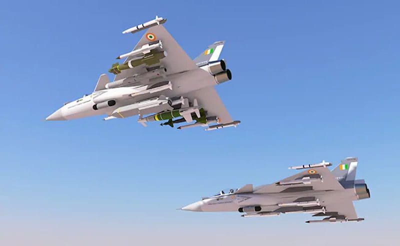

El TEDBF cuenta con planos canards ubicados delante de sus alas y es similar en apariencia al Dassault Rafale que es operado por la Fuerza Aérea India. Las especificaciones de rendimiento publicadas por la ADA otorgan al TEDBF un peso máximo al despegue de 26 toneladas y llevaría una carga útil de armas de 9 toneladas; la velocidad máxima estaría en el rango de Mach de 1,6; un techo de servicio de 18.290 metros (unos 60.000 pies); y un límite g de + 8 / -3.

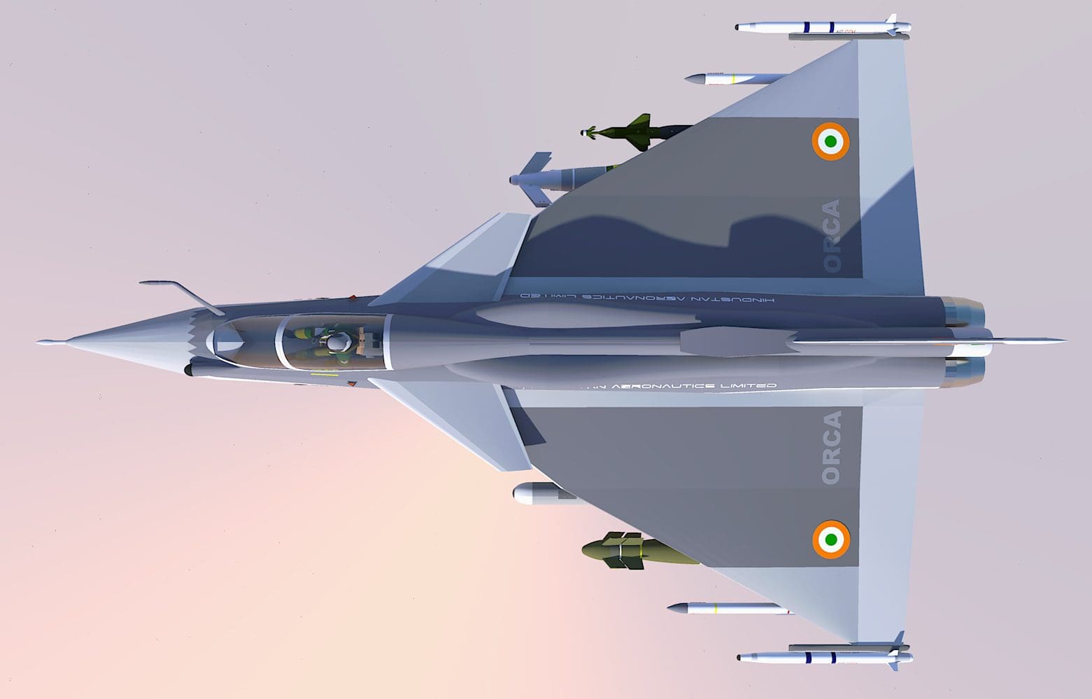

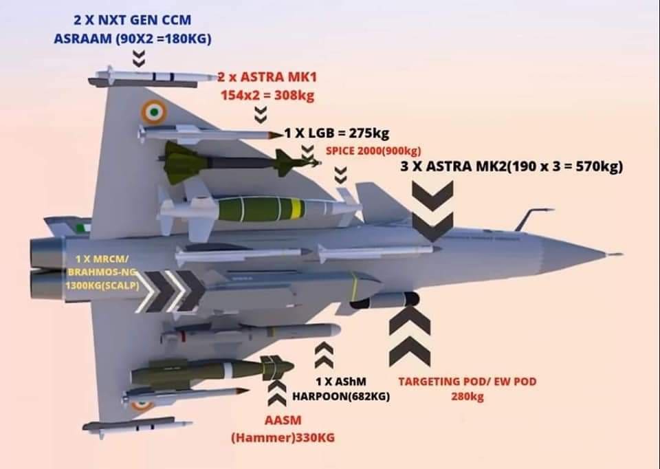

Al contrario que el caza furtivo de quinta generación AMCA, que HAL esta diseñando para la Fuerza Aérea India, el TEDBF no contara con una bodega de armamento interna. En su lugar, tendrá rieles para misiles en las punteras del ala, seis puntos rígidos debajo del ala, dos puntos rígidos en el fuselaje y un pilón en la línea central.
Otras características observadas en la maqueta del TEDBF, y cambios con respecto a las imágenes oficiales publicadas previamente, son: las tomas de aire del tipo DSI (diverterless supersonic inlet); el agregado de pequeños LED (leading edge extensions o extensiones del borde de ataque) detrás de la cabina y fusionados suavemente con el ala; el rediseño de la sección frontal del radomo, la cual fue optimizada para disminuir el RCS (Radar Cross-Section o Sección Equivalente de Radar) aumentando la furtividad; la adición de los denominados Bump 3D en las tomas de aire DSI para optimizar la presión del flujo de aire en la entrada de las mismas; un reposicionamiento y mayor separación lateral entre los planos canards; y los tanques de combustible de fuselaje alargados para obtener mayor alcance, bajar la resistencia y disminuir el RCS.
El diseño del TEDBF debería ser congelado a fines de este año luego de ser aprobado por la Marina India por lo que es probable que se introduzcan nuevos cambios y modificaciones a las dos configuraciones en estudio.

Una imagen ilustrativa del TEDBF donde se ven los puntos duros para transportar armamento y sensores externos.

Tabla comparativa entre el TEDBF, el Rafale M y el MiG-29K. Fuente: IDRW.
