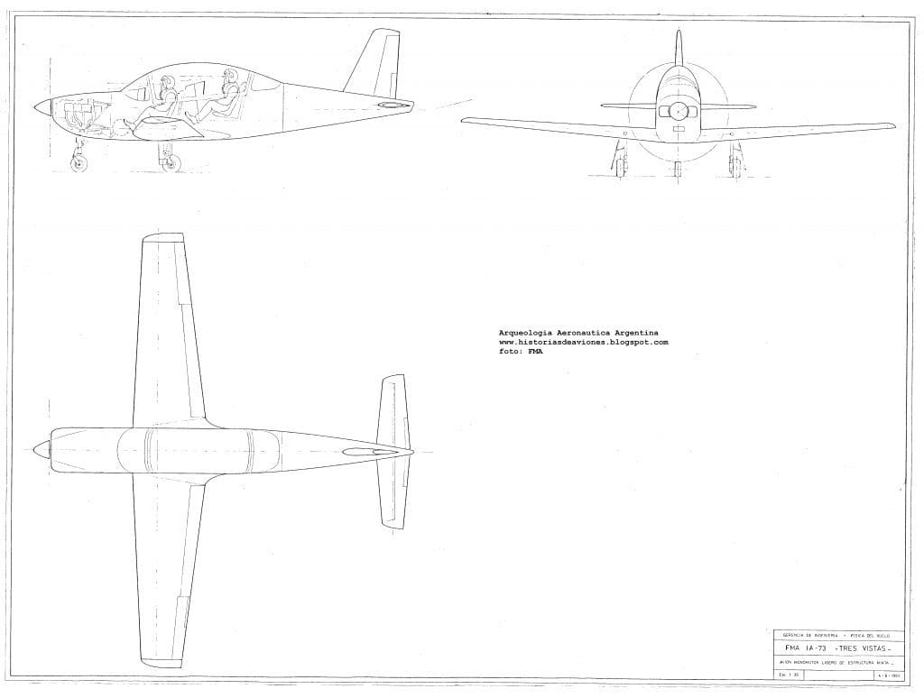

El entrenador básico IA-73.

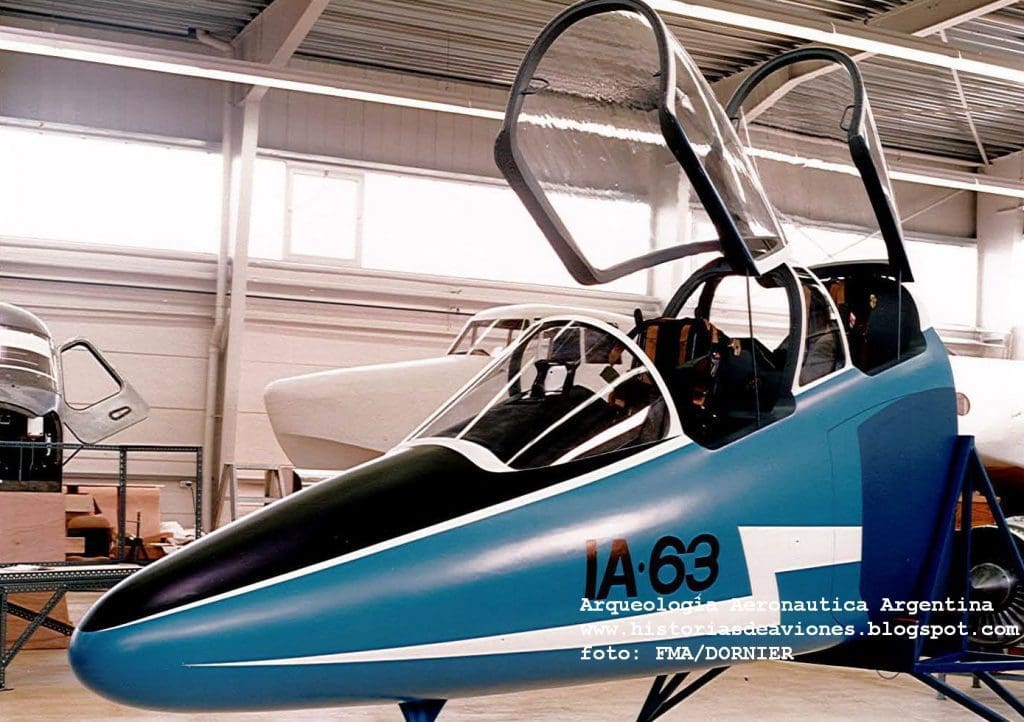

Maqueta de la cabina preliminar del Pampa con dos cúpulas individuales como en el Alpha-Jet.

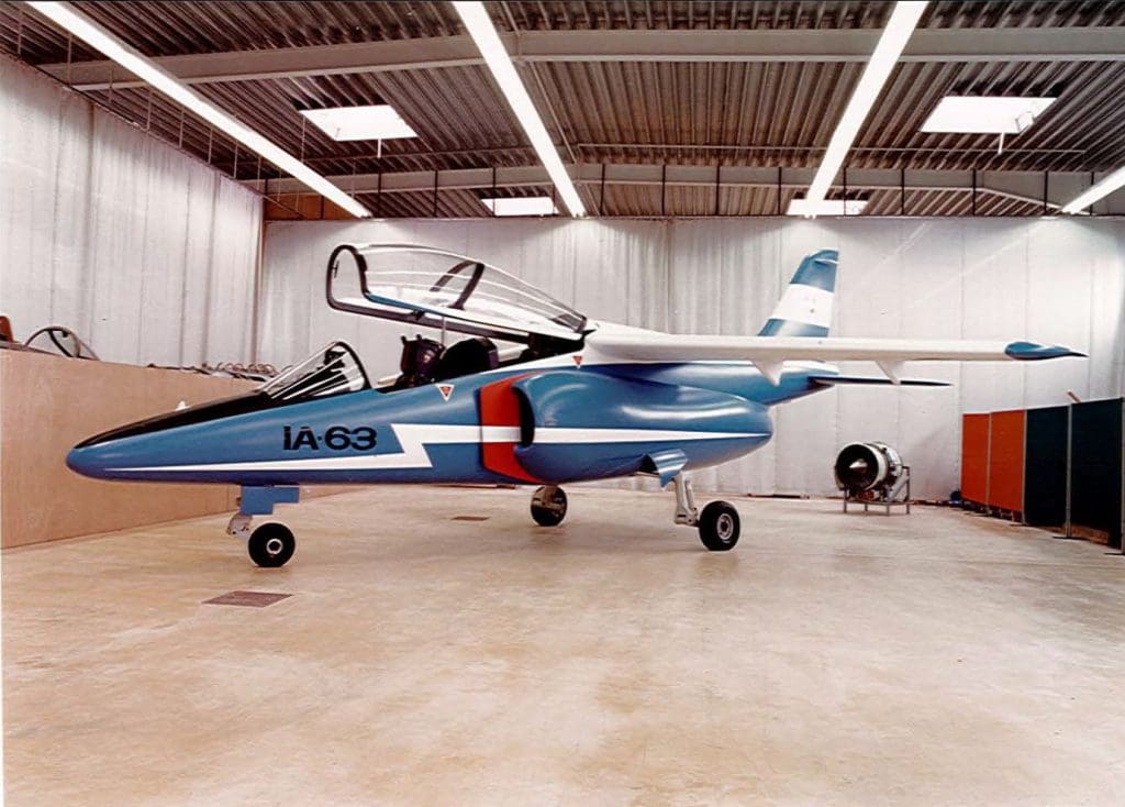

Una de las maquetas de madera del IA-63, con la cúpula definitiva.

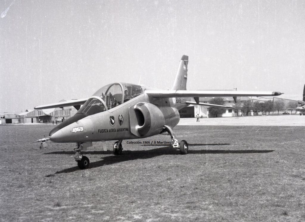

Podemos decir que en 1987 se produjo un hecho histórico, el primer vuelo del primer avión de serie, el S/N 2006, matriculado E-801, producido el día 24 de diciembre de ese año.
Por su parte, los restantes se encontraban en diferentes estados de terminación, siendo el 2007 el mas avanzado (un 80% de un 89% previsto) y los que menos eran el 2013 y el 2012 (con un 4% y un 13% proyectado respectivamente y un 0% de avance).
