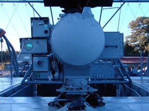

LIROD II
Sistema LIROD
Consiste en la modernización e incorporación de una cámara de imagen térmica y un telémetro láser al subsistema optrónico del director de tiro LIROD, sensor que equipa a los cuatro Destructores MEKO-360 (tienen dos LIROD cada buque) y las seis Corbetas MEKO-140 (un LIROD) incorporadas a la Armada Argentina a partir de principios de la década de 1980.
La cámara térmica permite dotar al director de tiro de visión todo-tiempo y la telemetría láser de largo alcance posibilita funcionar y medir distancias sin necesidad de usar el radar, lo cual favorece el sigilo de los buques propios y dificulta su detección por parte del enemigo.
Este proyecto, que se ejecuta conjuntamente con el Instituto de Investigaciones Científicas y Técnicas para la Defensa (CITEDEF), dependiente del Ministerio de Defensa (MINDEF) ya alcanzó un nivel de madurez y el prototipo fue instalado en una de las MEKO del Comando de la Flota de Mar (COFLOMAR) para comprobar y evaluar su funcionamiento en condiciones reales (de día y de noche, en puerto y en navegación).
Actualmente se está avanzando en el mejoramiento mecánico y electrónico con vistas a modernizar los sensores LIROD de dos unidades más del COFLOMAR.

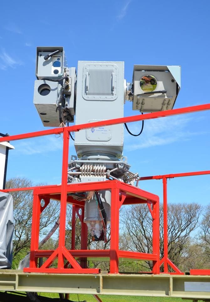

SEON
Sistema Estabilizado de Observación Naval (SEON)
El SEON (Sistema Estabilizado de Observación Naval) es un sistema diseñado, desarrollado y construido por CITEDEF. Consiste en una plataforma giroestabilizada en dos ejes que mantiene estable la línea de mira de sus cargas útiles, una cámara térmica, una cámara diurna y un telémetro láser.
El sistema permite al operador observar y seguir blancos de interés que se representan en una consola. Asimismo, es posible el seguimiento automático de blancos designados por un operador, merced al procesamiento en tiempo real que hace de la señal de video entregada por las cámaras.
Se prevé la instalación de esta plataforma a bordo de la Lancha Rápida ARA “Indómita”, como parte del Sistema de Control Tiro Nacional instalado. En su desarrollo participaron como proveedores distintos destinos de la Armada, como así también instituciones públicas y empresas privadas.

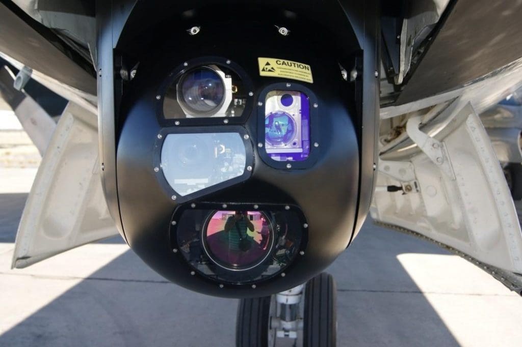

SAI-Orión
Sistema Adquisición Imágenes (SAI)
A través de este proyecto, llevado a cabo por la empresa rionegrina Investigaciones Aplicadas (INVAP) entre los años 2013 y 2015, se logró el desarrollo de un Modelo de Demostración Tecnológica del Sistema Adquisición Imágenes (SAI) para las aeronaves de exploración P-3B “Orión”.
El SAI-Orión está constituido por una plataforma giroestabilizada (Gimbal), equipada con sensores en modo visible panorámico, visible spotter, infrarrojo (IR) y telémetros láser, una unidad de procesamiento y control, y una unidad de comando y presentación.
El sistema cuenta con capacidades de seguimiento automático de blancos de superficie (autotraking) en modo visible e infrarrojo y es sumamente útil para cumplir tareas de búsqueda y rescate en alta mar, señalizar objetivos para ataque con armamento guiado desde la misma aeronave o por enlace de datos (datalink) hacia otras plataformas (aéreas o navales).

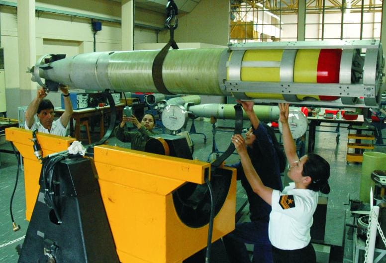

Repotenciación de misiles “Exocet”
El proyecto fue desarrollado en el año 2008 por CITEDEF con el objeto efectuar la repotenciación de los misiles “Exocet” MM-38 (versión Mar-Mar) con alcance de 38 a 42 Kilómetros, cuyos motores propulsores estaban próximos al fin de su vida útil.
La ejecución del proyecto implicó el desarrollo de la balística interna para reproducir las características del misil original y la posterior comprobación en banco de ensayos en forma individual de los propulsores booster y sostenedor a escala 1:1.
Las partes constitutivas de los misiles MM-38 que debieron ser reemplazadas fueron los motores propulsores, sostenedor y booster, y el sistema ignitor de cada una de las partes mencionadas.

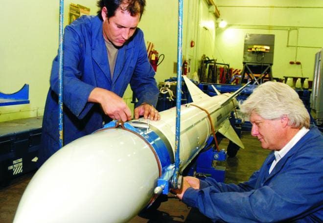

Repotenciación de misiles “Aspide”
El “Aspide” es un misil superficie-aire de corto alcance (14Km), producido en Italia por la empresa Selenia, que integra el sistema antiaéreo de los cuatro Destructores MEKO-360 del COFLOMAR.
Durante el primer proyecto de repotenciación, en el año 2007, CITEDEF inició las investigaciones relativas a la composición química del grano de propulsante sólido de los motores de los misiles “Aspide” con vistas a recuperar estos ingenios adquiridos en la década de 1980 por la Armada Argentina.
Siguiendo técnicas de “ingeniería inversa” los misiles se desarmaron, se reemplazaron los componentes obsoletos y se volvieron a armar. Así se los recuperó prolongando su vida útil, evitando además tener que desactivarlos cuando llegaran al límite de vida establecido por el fabricante, lo cual representó un gran ahorro de recursos económicos, minimizó los riesgos operativos y generó un importante aprendizaje en lo que hace a las capacidades tecnológicas de repotenciación de misiles.
Este programa permitió recuperar la capacidad operativa de los misiles “Aspide” durante un plazo más prolongado que el especificado por el fabricante, manteniendo la capacidad de defensa antiaérea y antimisil de la Armada Argentina.
