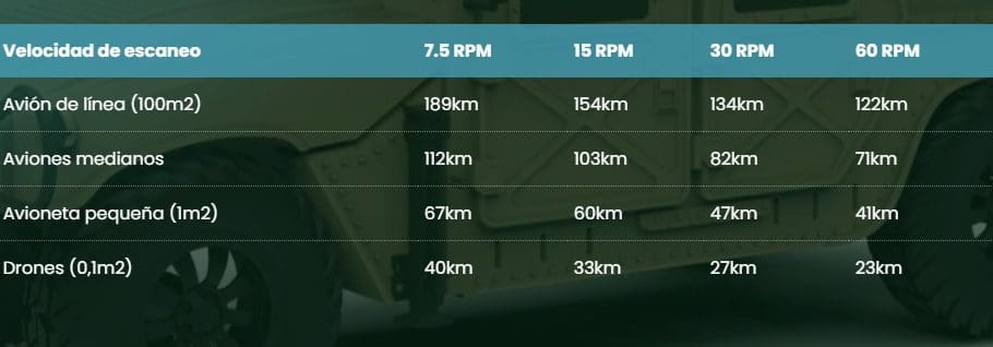

El radar puede escanear todo el volumen en menos de un segundo, siendo capaz de detectar y rastrear todo tipo de objetivos, incluidas las amenazas de muy baja velocidad.

Alcances de Detención
