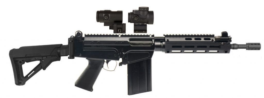

Como resulta sabido, el diseño final que se adoptaría sería el FAMCa, modelo que conjugó algunas de las características propuestas en el FAMA. Una vez que el proyecto de modernización ganó tracción, se dieron los pasos necesarios para iniciar la producción de preserie: adquisición de los kits de modernización a la empresa norteamericana DSArms, compra de miras réflex Meprolight M21 y la firma de un convenio interadministrativo con Fabricaciones Militares para el ensamblado de los prototipos en la Fábrica Militar Fray Luis Beltrán (FMFLB)

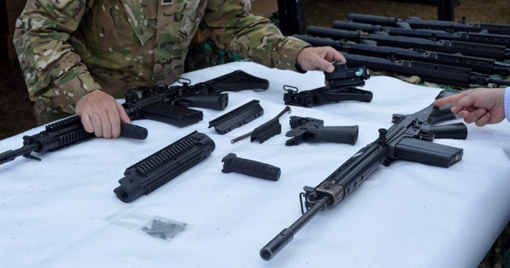

El kit inicial estuvo compuesto por siete piezas provistas por DSArms: conjunto rail-guardamanos Picatinny, conjunto de cajón de mecanismos, culata regulable Magpul CTR, grip delantero de aluminio, empuñadura tipo M249, selector de tiro ambidiestro y bolsa recolectora de vainas.

  • Guardamanos: El guardamanos original Picatinny se reemplazó por otro de tipo M-LOK, más liviano, moderno y mejoras para su instalación.
  • Culata: Con la adición de carrilleras se proporcionó una mejora ergonómica para uso del fusil con miras ópticas tipo réflex o punto rojo.
  • Tapa cajón de mecanismos y montaje de mira: Se reemplazó el modelo inicial de tapa larga por uno acortado, el cual permite la utilización de la manija de transporte. Se acortó el largo de los tornillos de fijación, para adaptarlos al espesor del FAL.
  • Empuñadura: Se mantiene el modelo tipo M249, entregándose instalada de fábrica al cajón de mecanismos para asegurar un correcto ensamble y control de calidad.
  • Selector de tiro: Ambidiestro, con tolerancias según especificaciones originales del FN FAL.
  • Bolsa colectora de vainas: Se reemplazó la tela original por tela cordura 500 de mayor resistencia.
  • Resorte recuperador: Se modificó el diseño de los resortes recuperadores, con el fin de que el resorte interior se mantenga prisionero dentro del resorte exterior.
  • Grip vertical y paneles protectores: Se modifica pensando en la reducción del peso frontal y para disminuir la temperatura del guardamano (mediante paneles de polímero). El grip vertical de aluminio se reemplazó por uno de polímero.
  • Palanca retén de cargador y manivela de carga: Se reemplazaron los modelos originales por otros mejorados que permiten mejor manipulación con guantes.
  • Se agregan secciones de riel Picatinny y sistema de quitado rápido para correa porta-fusil
  • Se provee kit de instalación
  • Se modifica el orificio de toma de gases según especificaciones recomendadas para cañón de 16 pulgadas
  • Se ofrece una opción a la Meprolight M21 (sufre efecto washout/ceguera ante cambio de luminosidad), en este caso la mira punto rojo Trijicon MRO HD, con retículo de 2MOA/65MOA. Opcional, el magnificador 3X Trijicon.
