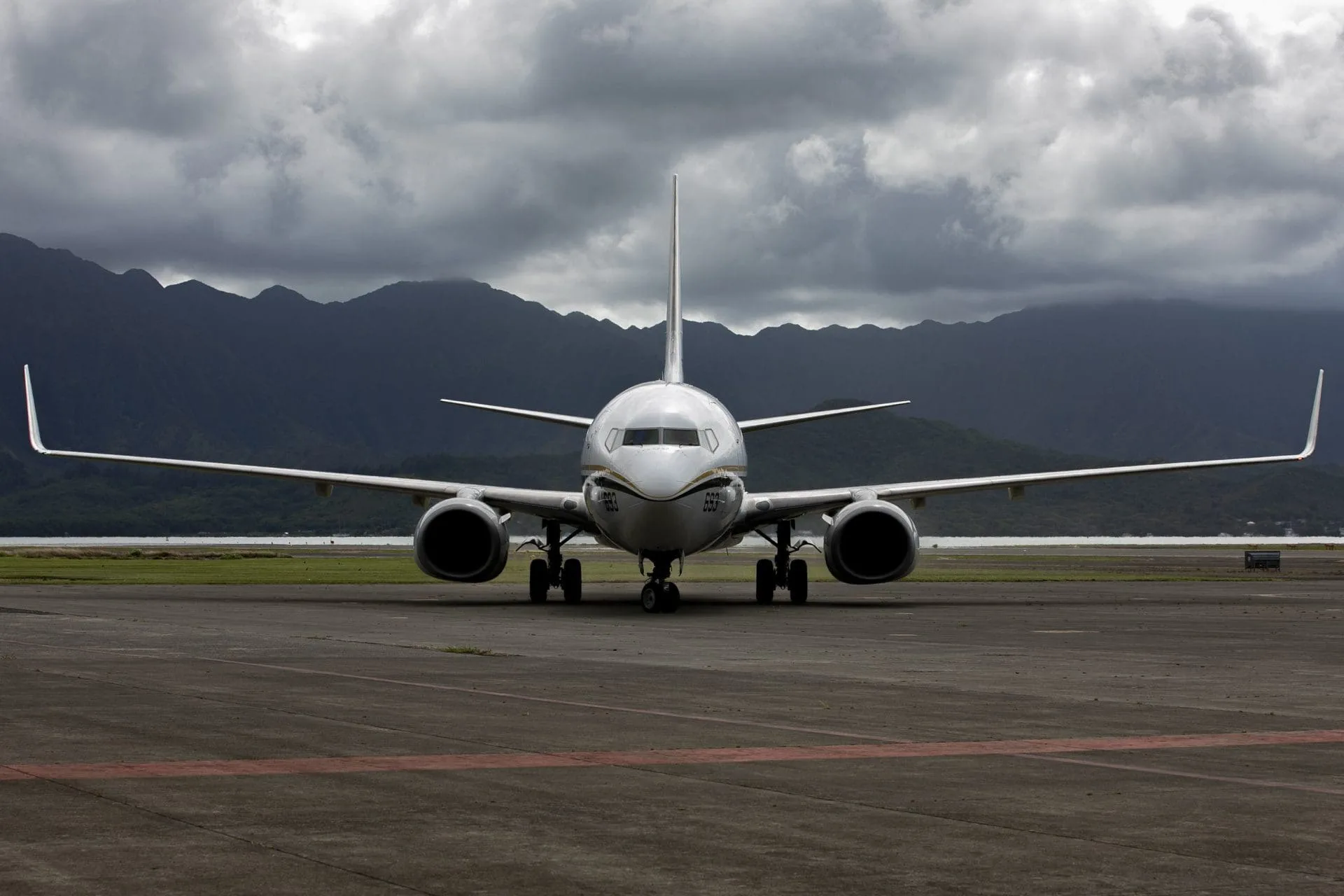

Tal como informamos hace unos minutos, la Organización de Aviación Civil Internacional (OACI) ha publicado los pliegos de bases y condiciones para la compra de un Boeing 737-700 destinado a la Fuerza Aérea Argentina, adquisición que significará el primer paso para la recuperación de la capacidad de transporte semi-estratégico de la Fuerza.
Entre algunos de los detalles de importancia incluidos en el documento de la OACI, se menciona que el B-737-700 de segunda mano por adquirir será empleado para transporte de pasajeros y carga. Destaca que la búsqueda de la FAA es por una aeronave configurada para el transporte de pasajeros, aunque deja abierta la opción para que los oferentes puedan proponer un 737-700QC, variante de muy limitada disponibilidad y conocida por su configuración de cambio rápido (QC) que permite el transporte de carga paletizada o de contenedores de tipo ULD (en total, 18.780 kilogramos).

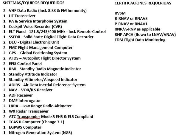

Algunos detalles técnicos adicionales en cuanto a equipos/sistemas y certificaciones requeridas:
