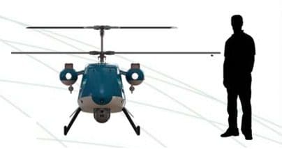

ZM: Una de las grandes sorpresas de la feria Expoagro fue la presentación del RUAS-160 por parte de INVAP, Cicaré y MARINELLI. ¿Cuáles son las principales características del proyecto?
DG – El proyecto RUAS-160 que presentamos en Expoagro es una plataforma de despegue vertical y alas rotativas, autónoma, de uso múltiple con la posibilidad de configurarse a través de sus cargas útiles para distintas aplicaciones y ámbitos. En cuanto a la plataforma de vuelo en sí, básicamente hay un modelo más orientado al mundo civil y otra para misiones embarcadas y/o militares con una doble motorización y características particulares. Una de las ventajas del RUAS-160 es su implementación contra-rotativa de rotor, otorgándole un tamaño compacto al no tener rotor de cola. Esta característica contra rotativa le permite además una optimización de la relación entre potencia y capacidad de carga mejor a la que ofrecen los modelos con rotor de cola.
ZM: Entonces, su uso en tareas logísticas es una de sus características previstas, ¿qué otro tipo de funciones puede realizar el RUAS-160?
DG – El RUAS-160 está pensado para llevar distintas cargas útiles tales como cámara electroóptica, radar, radar de apertura sintética SAR, LIDAR, sistemas de inteligencia, de guerra electrónica, de transporte, etc., para el uso por fuerzas navales, terrestres, aéreas, de Defensa, de Seguridad. Quizás una configuración muy típica puede ser una orientada para misiones de ISR (Inteligencia, Vigilancia y Reconocimiento), pero hay muchas posibilidades más.
Lo mismo ocurre con la versión para uso civil, aplicado al agro por ejemplo en sistemas de pulverización, pudiendo realizar la toma de imágenes y la aplicación selectiva de fitosanitarios, o en tareas sobre infraestructuras como la de petróleo y gas, minería, diques, o en emergencias médicas, también lucha contra incendios, toma de muestras en cursos de agua, entre otros.
Y sí, en todos los casos esa capacidad que tiene se puede usar hasta para transportar cargas logísticas valiosas dentro de ciertos límites de peso y tamaño.
Se llama 160 porque el modelo actual, (y ojalá sea parte de una familia), permite 160 Kg de peso máximo de despegue. Esta primera versión tendrá un peso máximo de despegue de 150 kg por aspectos relacionados con su certificación y homologación ante la ANAC, al igual que la potencia de su motor por debajo de los 50 HP. Dentro de ese peso se debe contemplar el combustible y carga útil, lo que le da una autonomía de entre 1 hora y 30 minutos y hasta 6 horas de acuerdo con la configuración.

Lo que mostramos en Expoagro es lo que llamamos MET 1 (Modelo de Evaluación Tecnológica). Es un prototipo, que demostró capacidades operativas en el entrenador desarrollado por Augusto Cicaré, una plataforma muy ingeniosa para las etapas iniciales de entrenamiento y de prototipos, que ha recibido premios internacionales.
