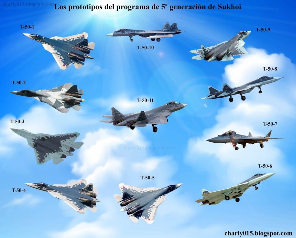

El primer caza Su-57 de producción en serie se entregaría al Ministerio de Defensa ruso en diciembre de 2019, pero se estrelló el 24 de diciembre durante un vuelo de entrega en Komsomolsk-on-Amur. En total, el ministerio ordenó 74 Su-57, los dos primeros aviones para ensayos y luego seis escuadrones operativos de 12 cazas cada uno, con entrega a fines de 2027.
Durante la exhibición del Ejército en 2018, el Viceministro de Defensa Alexey Krivoruchko afirmó que a partir de 2023 los Su-57 se entregarán en una configuración de “segunda etapa”, con los nuevos motores. Pero en una declaración al periódico del Ministerio de Defensa ruso, Krasnaya Zvezda, en diciembre de 2019, Krivoruchko corrigió este plazo: las entregas del avión de primera etapa durarán hasta “mediados de 2020”.
Los prototipos del Su-57. Fuente: charly015
