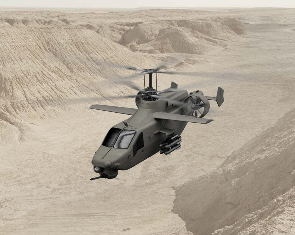

AVX Aircraft / L3Harris Technologies Compound Coaxial Helicopter (CCH): cabina de lado a lado, rotores coaxiales articulados, alas y fans canalizados.
Crédito: AVX Aircraft / L3Harris Technologies.

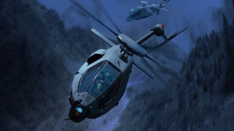

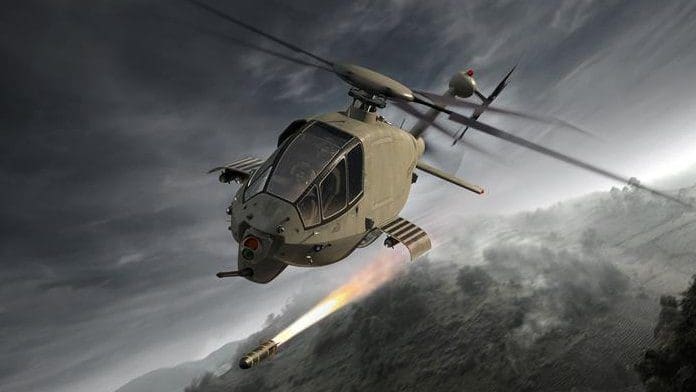

Bell 360 Invictus: cabina en tándem, rotor principal articulado, ala, rotor de cola con conducto inclinado y unidad de potencia suplementaria.
Crédito: Bell.

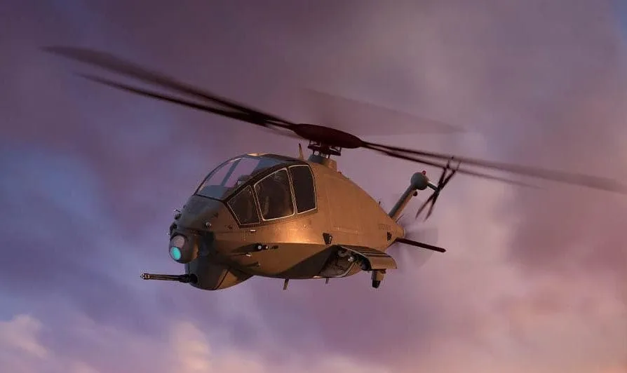

El diseño de un solo motor de asiento tándem de Boeing tiene un rotor principal único sin bisagras con seis palas para una alta rigidez, un rotor de cola de cuatro palas y una hélice de cuatro palas en la cola para propulsión. La potencia proviene de un solo General Electric T901 de 3.000 shp y no hay ala.

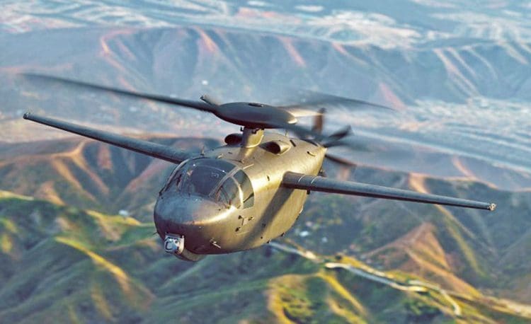

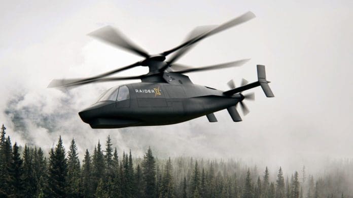

Los cinco competidores están ofreciendo diferentes configuraciones de helicópteros para el FARA. AVX propone un helicóptero compuesto coaxial con asientos lado a lado, rotores articulados, alas y fans entubados. Bell está ofreciendo un helicóptero de asientos en tándem con rotor principal articulado, rotor de cola inclinado tipo fenestron, ala y unidad de potencia suplementaria. El helicóptero compuesto alado de Karem Aircraft tiene asientos uno al lado del otro, un rotor rígido controlado activamente, un ala basculante y un rotor / propulsor de cola giratorio. Sikorsky propone un helicóptero coaxial compuesto de rotor rígido con propulsor de cola y asientos uno al lado del otro.
El Karem Aircraft / Northrop Grumman / Raytheon AR40: cabina de pilotaje lado a lado, rotor rígido activo, ala basculante y rotor de cola / propulsor giratorio.
Crédito: Avión Karem / Northrop Grumman / Raytheon.

El rotor sin bisagras de alta rigidez de Boeing proporciona agilidad y maniobrabilidad sin el gran aleteo de un rotor completamente articulado, dice Openshaw. El rotor de cola proporciona maniobrabilidad a baja velocidad y la hélice proporciona maniobrabilidad a alta velocidad. Las armas se llevan internamente para minimizar la resistencia.
La configuración recuerda al AH-56 Cheyenne de Lockheed, volado en 1967, pero más pequeño porque el FARA está limitado a un diámetro de rotor de menos de 40 pies para permitirle volar entre edificios en combate urbano. Boeing miró el AH-56 en busca de las lecciones ya aprendidas, pero el rotor es diferente, dice Openshaw.
El AH-56 de rotor rígido experimentó desafíos de control, pero no era un helicóptero fly-by-wire, señala. Boeing tiene experiencia en fly-by-wire gracias al RAH-66 Comanche desarrollado con Sikorsky y el demostrador de helicóptero de alta velocidad Sikorsky/Boeing SB-1 Defiant ahora en pruebas de vuelo.
Sikorsky Raider X: cabina lado a lado, rotores coaxiales rígidos y propulsor de empuje.
Crédito: Sikorsky.

A pesar de la adición de una hélice, que se acciona a través del embrague montado a popa de la caja de engranajes del rotor de cola, “no vemos esto como un diseño demasiado complejo”, dice Cherry. “El Ejército ha planteado a la industria problemas difíciles con sus requisitos y deseos obligatorios. Cada configuración tiene sus ventajas y sus inconvenientes “.

Boeing FARA: cabina en tándem, rotor principal sin bisagras de alta solidez, rotor de cola inclinado y propulsor de empuje.
Crédito: Boeing.
El Boeing FARA.
