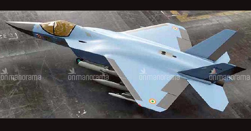

Los desafíos de diseño del Avión de combate Medio Avanzado (arriba) se están abordando con éxito

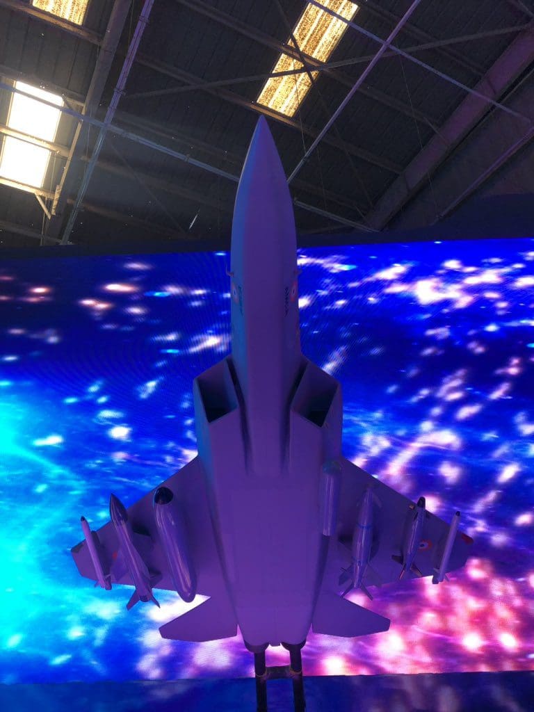

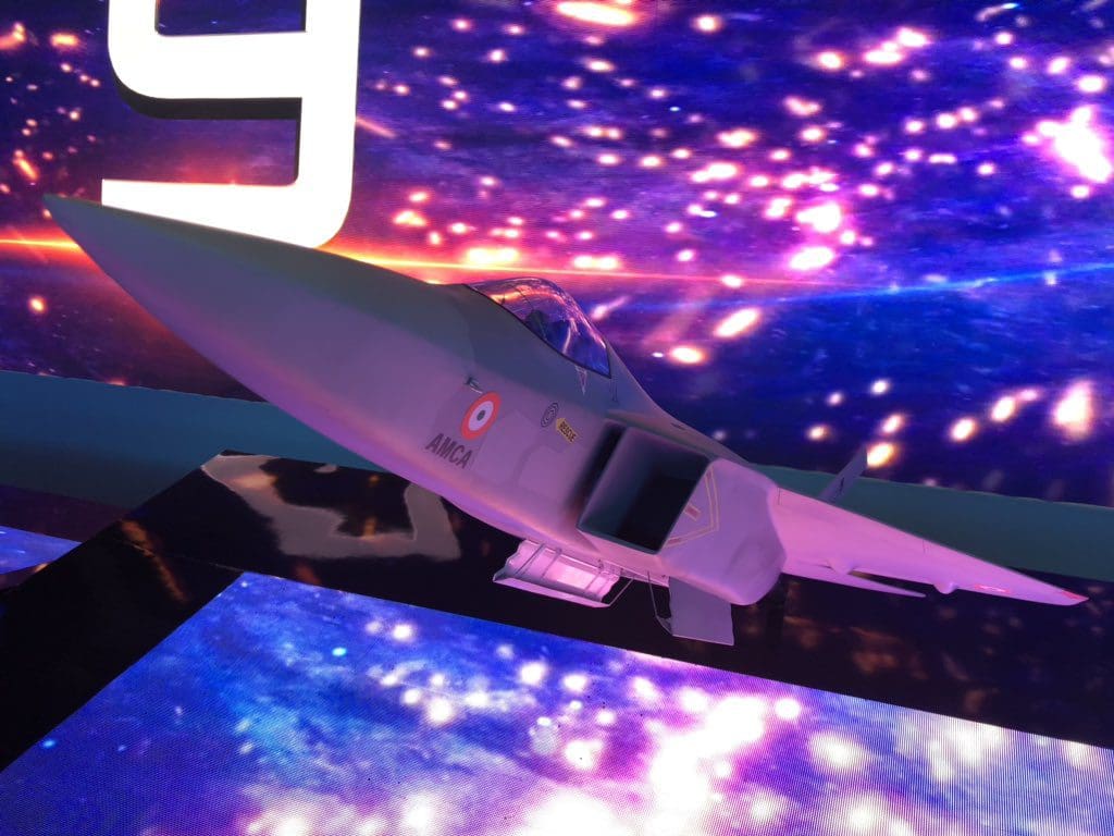

“Después de ocho años de trabajo de diseño, hemos completado la configuración furtiva del AMCA. Ahora estamos construyendo un modelo a escala real del caza para medir su ‘sección transversal del radar’ (una medida de la visibilidad de un objeto al radar) ”, dijo Deodhare.

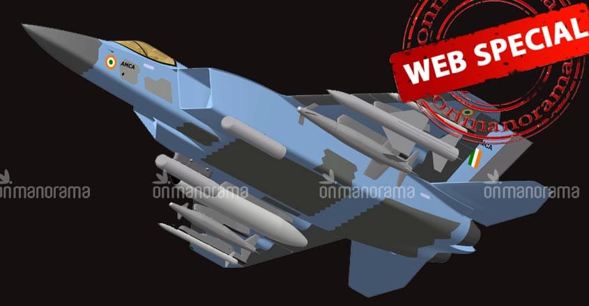

Para lograr la furtividad un caza de quinta generación tiene una forma que busca dispersar las ondas de radar, en lugar de reflejarlas. Materiales y pinturas especiales reducen aún más la reflectividad del radar. En modo furtivo, un caza de 5 generacion oculta su combustible y armas en una bodega interna, ya que llevarlos bajo sus alas, como lo hacen los cazas convencionales, crea protuberancias que reflejan las ondas de radar y comprometen el sigilo.
Deodhare dijo que si bien el AMCA sería un caza de 25 toneladas, tendría un “peso total” (AUP) de solo 20 toneladas en modo furtivo, cuando transportaría solo una tonelada y media de armamento oculto en las bodegas internas de armas. En el “modo no furtivo”, otras cinco toneladas de armamento o combustible podrían transportarse en estaciones externas, bajo sus alas.
