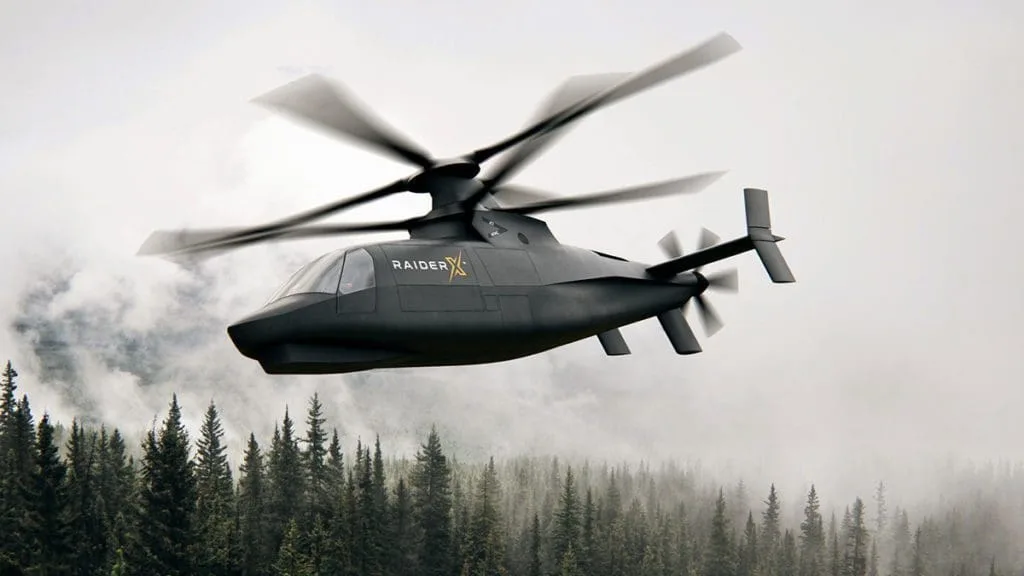

Sikorsky enfatiza la capacidad de crecimiento para mantenerse a la vanguardia de las amenazas en evolución al presentar su propuesta para la competencia por la Aeronave de Ataque y Reconocimiento Futura (FARA – Future Attack Reconnaissance Aircraft) del US ARMY, el Raider-X.
El helicóptero de rotor rígido coaxial compuesto es un desarrollo del prototipo S-97 Raider ahora en pruebas de vuelo.
El Raider-X es aproximadamente un 20% más grande, con 14.000 libras. (6.350 Kg) de peso bruto en comparación con 11.000 libras (4.990 Kg) para el S-97, y el diámetro del rotor de un 39 pies. (11,88 metros) en comparación con los 34 pies (10,36 metros) para el Raider. El Ejército requiere un diámetro de rotor de no más de 40 pies (12,12 metros) para que FARA pueda volar entre edificios en combate urbano.

El Raider-X tiene rotores de cuatro palas y un propulsor de empuje. Los rotores coaxiales generan sustentación solo en los lados que avanzan, eliminando la entrada en pérdida de la pala en retirada y permitiendo una mayor velocidad. A alta velocidad, el 90% de la potencia del motor va al propulsor, dice Bill Fell, piloto senior de pruebas experimentales. El propulsor se desembraga a baja velocidad para reducir el ruido.
El Sikorsky S-97 Raider
El Raider-X se parece mucho al prototipo S-97, con asientos uno al lado del otro. En comparación con los asientos en tándem, esto mejora la coordinación de la tripulación y la conciencia de la situación, dice Malia. “Y podemos hacerlo aerodinámicamente debido al rendimiento robusto inherente al X2. No estamos tratando de sacar hasta la última gota de resistencia”.
Detrás de la cabina hay una gran bodega interna de armas. El transporte interno de misiles y aviones no tripulados, que el Ejército llama efectos lanzados desde el aire (ALE – air-launched effects), es un requisito del FARA, pero Malia dice que el volumen de la bodega del Raider-X proporciona espacio de crecimiento para futuros sistemas más grandes. “El umbral mínimo funciona ahora, pero ¿qué pasa si en 2030 hay un nuevo ALE que puede ser decisivo, pero no puede llevarse?”, Pregunta.
El Raider-X está propulsado por un solo turboeje General Electric T90-900 de la clase de 3.000 shp, equipo provisto por el gobierno para todos los postores del FARA. “No tenemos un motor adicional para aumentar la velocidad”, dice Malia, refiriéndose a la unidad de potencia suplementaria en el 360 Invictus de Bell. Esto aumenta la potencia del único motor T901 para dar al Invictus de asiento en tándem de rotor principal único unos 185 nudos (342,6 Km/h) de velocidad máxima.
