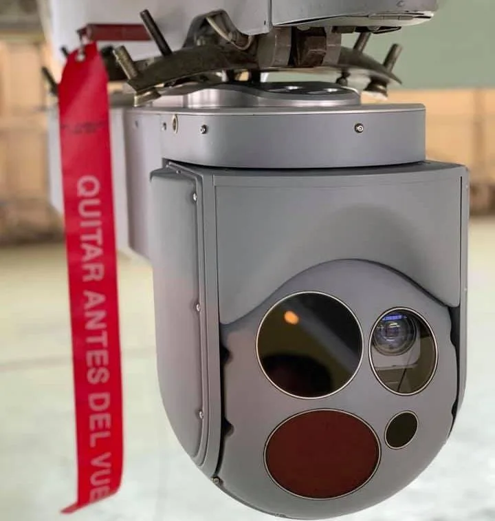

El pasado 4 de noviembre, la empresa cordobesa FixView presentó en la III Brigada Aérea el primer ejemplar del Pod de Observación Aérea (POA), sistema electro-óptico que se encuentra en pleno desarrollo y que formará parte la suite de sensores con la que se pretende dotar al IA-58 Fénix.

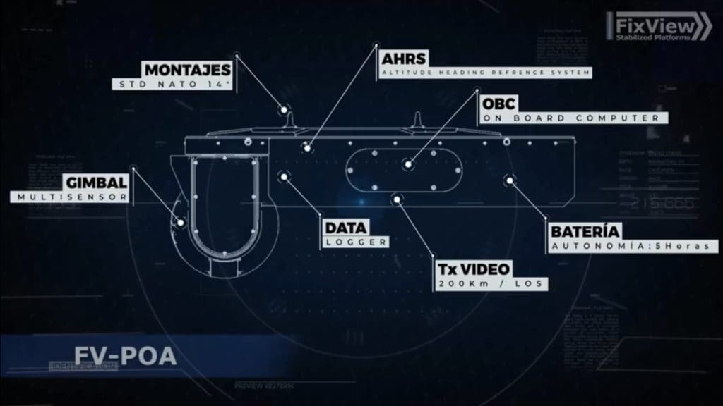

Tal como se desprende de un reciente video publicado por FixView, al POA lo compone el ya probado gimbal multisensor FV-300 (giro-estabilizado en 4 ejes), el cual está integrado a una barquilla portante. En esta última se acomodarán todos los componentes necesarios para el sistema, tales como transmisor Tx Video, el sistema de referencia de actitud y rumbo (AHRS), computadora, data logger y batería. El POA cuenta con un sistema de montaje compatible al estándar OTAN de 14″, no requiriendo de conexiones por cableado.

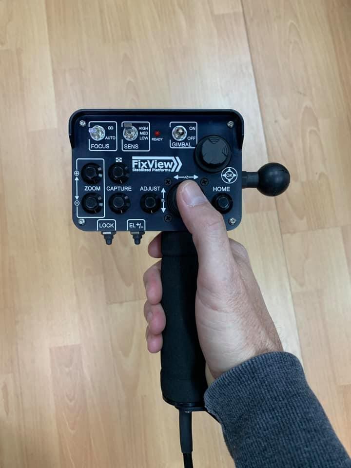

El video, que describe las características mas sobresalientes del POA, también brinda algunos avances sobre como será la configuración del interfaz directo, tales como la disposición del monitor inalámbrico y la del controlador militarizado, ambos montados en el puesto del co-piloto y que a simple vista no requerirán mayores modificaciones en el cockpit.
