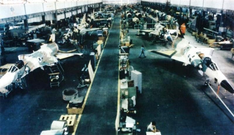

Con la cadena de producción ya en funcionamiento, IAI entregaba el primero de 51 monoplazas Ra´am A (ahora denominado Nesher A) el 21 de Marzo de 1971, entrando en servicio en la FDI/A en Mayo del mismo año.
La producción del Nesher A finalizó apenas tres años después, cuando en 1974 se entregaba el último monoplaza, mientras que entre los años 1974/ 1975 se entregaban los 10 biplazas Nesher T.

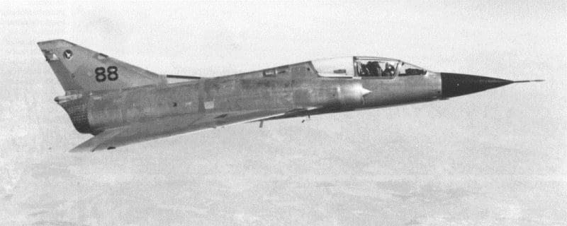

Mientras la producción de los ahora Nesher A avanzaba, IAI recibía en su planta el Mirage III B número de cola 88 y dos motores J-79 que eran parte del lote de repuestos que habían llegado con los F-4E a Israel.
Nace el Techonolog
El Techonolog era un banco de pruebas destinado a ensayar la viabilidad de la instalación del motor norteamericano J-79 en el fuselaje del Nesher A.

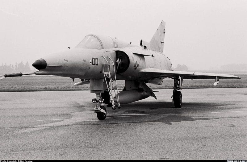

De este modelo, se entregaron 68 ejemplares entre los años 1975 y 1976, aunque mas tarde todos los sobrevivientes de este modelo fueron llevados a nivel C-1, equivalente al Kfir C-2

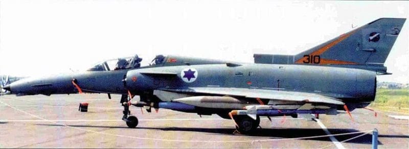

Junto con la entrega de estos aparatos, en Febrero de 1981 IAI entregó a la FDI/FA 10 biplazas TC-2.
Estos aviones se diferenciaban de los biplazas de la familia Mirage, al poseer una nariz 84 cm mas larga, e inclinada para lograr una mejor visual desde la cabina trasera.

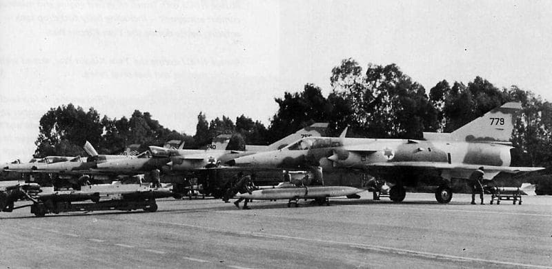

La siguiente versión en entrar en producción fue la C-7 que exteriormente era igual al C-2, a excepción de sumar dos soportes externos extras, llevando el total a nueve.
Interiormente, el C-7 recibió un motor J-79 mejorado incrementando el empuje del mismo hasta los 8119 kg., permitiendo esto un peso máximo en despegue de 16.200 kg, contra los 14.700 de la versión C-2.
La cabina recibió mandos HOTAS, Radar ELTA 2021B, Sistema de Navegación Elbit S-8600, Sistema de Navegación y Tiro Elbit WDNS-141 o 341, que forma un todo con los mandos HOTAS.
El equipo de guerra electrónica era muy amplio, pudiendo portar el contenedor Elta EL/L 8202 y la instalación del L-8230.
Solo 30 C-7 fueron construidos, pero cerca de 100 Kfir C-2 fueron llevados al nivel C-7.

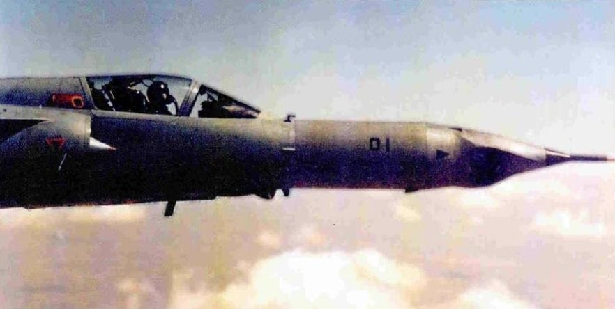

-El par de cañones Defa de 30 mm y su sistema asociado fueron eliminados.
-Varios sistemas que asociados al nuevo equipamiento fueron instalados en el lugar de los DEFA, aprovechando el “nuevo” lugar disponible.
  • La aviónica de navegación fue reubicada.
-El sistema de RWR fue cambiado.
-Se añadieron conductos exteriores de purga de aire.
-Se instaló un altímetro, radar para vuelos de baja cota y gran velocidad .
-Se instaló una computadora fotográfica y los controles de los sistemas asociados de la cámara se agregaron a la cabina. Estos dos Kfirs podían ser adaptado con 5 sistemas fotográficos diferentes, con configuraciones distintas de la nariz, cada una adaptada a una misión de reconocimiento específica.

En 1986 se introdujo un nuevo sistema mejorado denominado “Tzniut Meshopar”. Para eliminar reflejos, la sección frontal de la nariz tenía una sola ventana girada junto con la lente de la cámara.
El sistema fue una mejora significativa para la fotografía oblicua de largo alcance.
Las dos unidades de este tipo fueron numeradas “01” y “02”.
El Kfir N ° 451, con la nariz n ° 01 ahora es parte del museo de IAF.
