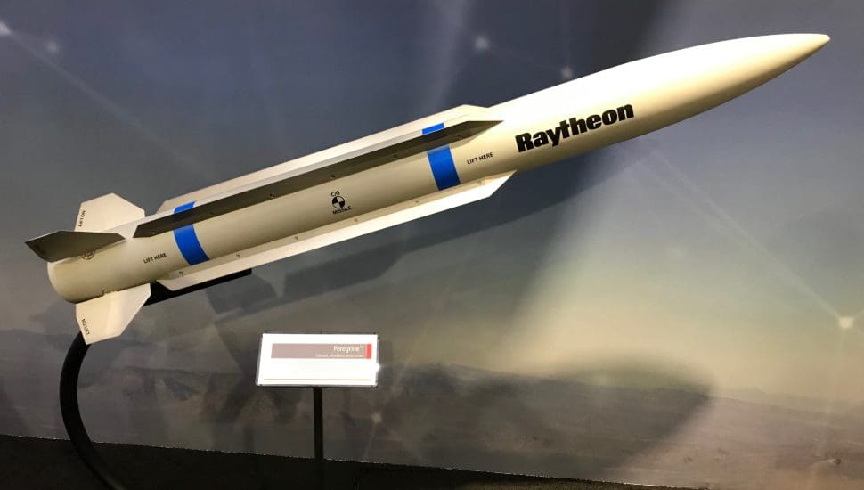

Raytheon ha presentado un programa financiado internamente para desarrollar un nuevo misil aire-aire llamado Peregrine que combina el alcance y la autonomía del AIM-120 y la gran maniobrabilidad del AIM-9X de corto alcance, pero en un factor de forma más pequeño para aumentar la capacidad de las bodegas de los aviones tácticos furtivos.
La presentación de una maqueta del Peregrine el 16 de septiembre en la Convención Nacional anual de la Asociación de la Fuerza Aérea en Washington se produce solo tres meses después de que los funcionarios de la Fuerza Aérea de EE. UU. confirmaran el desarrollo en curso del Lockheed Martin AIM-260, que está destinado a reemplazar al AIM-120 con un misil de mayor alcance pero de la misma longitud.

El Raytheon Peregrine.

Raytheon enumera el Peregrine con una longitud de 6 pies (1,8 m) y un peso total de aproximadamente 150 libras (68 kg), o aproximadamente la mitad de la longitud y masa de los 12 pies (3,6 m) y 335 libras (152 Kg) del AIM-120. Aunque el Peregrine comparte una estatura común con el concepto Cuda de Lockheed, existen diferencias claras. Lockheed diseñó el Cuda como un arma hit-to-kill, pero el Peregrine destruye el objetivo con una ojiva de fragmentación explosiva.
El misil es guiado hacia el objetivo con un “buscador autónomo multimodo”, dice Noyes, pero declinó dar más detalles. Un sistema de guía multimodo coloca al Peregrine en una categoría diferente que el AIM-120 guiado por radar y el AIM-9X guiado por infrarrojos. Podría reflejar más de cerca el sistema de guía multimodo instalado en el misil tierra-aire Raytheon / Rafael Stunner, que combina sensores de radar e infrarrojos en un radomo en forma de nariz de delfín.
Una “nueva sección de propulsión de alto rendimiento” acelerará al Peregrine a una velocidad supersónica para alcanzar un rango potencial ligeramente mejor que el del AIM-120, pero Noyes se negó a describir el tipo específico de tecnología de propulsión seleccionada para el nuevo misil. Hay varias opciones disponibles para los diseñadores de misiles modernos. El Stunner utiliza un motor de cohete multipulso, mientras que el misil MBDA Meteor con un cohete complementado por un motor ramjet. Los desarrolladores de misiles también han estado experimentando con nuevas tecnologías propulsoras, incluidos los geles exóticos.
“Incluso con un alcance equivalente al del AIM-120, el Peregrine debería proporcionar una maniobrabilidad de final del juego similar a la del súper ágil AIM-9X , a través de la tecnología de vectorización de empuje que es similar a la que se usa en el AIM-9X” dice Noyes.
“Se volverá supersónico y eso se puede atribuir a ese nuevo fuselaje liviano y al sistema de control modular de alto rendimiento”, dice. “Eso le permite ir y hacer maniobras increíbles, especialmente al final del juego donde más se necesita”.
