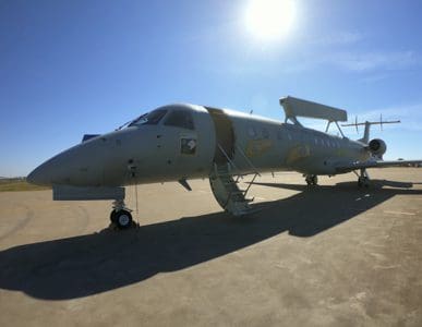

El avión E-99M realizó, el 16 de agosto, en Gavião Peixoto (SP), su primer vuelo después del proceso de modernización iniciado por Embraer. El mismo se refiere a un vuelo experimental que marca la finalización de otra etapa del proyecto.

Todavía hay pocos detalles sobre las modificaciones que se incorporarán, pero en comparación con el E-99, el E-99M será un avión radicalmente modificado de muchas maneras, comenzando con el sensor principal de la misión.
El radar instalado en el E-99M es una versión del radar Erieye-ER que equipa el Saab Global Eye, pero adaptado a los requisitos operativos de la FAB.
Otros requisitos operativos para el E-99M incluyen la incorporación de un nuevo conjunto de comunicaciones, un nuevo amigo o enemigo de identificación (IFF), un conjunto de inteligencia de señal y un conjunto de autodefensa.
Las suites de Inteligencia Electrónica (ELINT, responsables de llevar a cabo las misiones de Inteligencia de Comunicaciones, COMINT e Inteligencia de Señal, SIGINT) y la Suite de Protección Personal (SPS), responsables de las protuberancias del fuselaje y la deformación electrónica del 99M en su primer vuelo, no existe en el modelo E-99.
