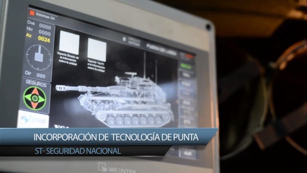

Modernización: Electrónica a adaptar en motor EVA, instalación de un sistema cuyo control será un PLC (Controlador Lógico Programable), instalación sobre soportes rebatibles de dos terminales a display tipo touch-screen LCD de 7” y 10” para jefe de pieza y apuntado y la instalación de nuevo cableado.
Captura de video ST Group.
