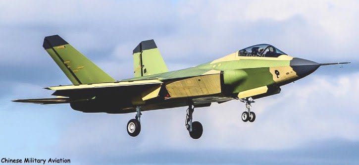

Como se escribió en el pasado , el caza embarcado chino de 5ª generación será una variante altamente modificada del caza FC-31. Actualmente se espera que haga su primer vuelo a fines de 2019 o principios de 2020. La aeronave ha sido apodada con varios nombres, incluyendo “J-35” y J-XY “, sin embargo, la designación final no se conoce. Además, no se sabe cuánto tiempo puede durar el ciclo de desarrollo de esta aeronave, aunque algunas sugerencias han establecido una fecha de entrada en servicio para el año 2025 como muy pronto.

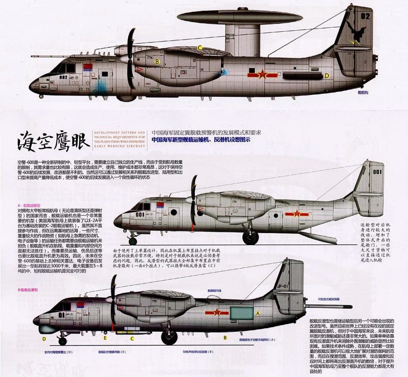

Un avión de control y alerta temprana de ala fija, llamado H-600 o KJ-600, también se encuentra en las últimas etapas de desarrollo y es probable que realice su primer vuelo dentro de los próximos dos años. Este avión adopta la configuración probada y madura de la familia Northop Grumman E-2 Hawkeye.
Segundo prototipo del caza furtivo chino FC-31.
Aspecto probable del AWACS KJ-600 y las variantes COD y ASW.
