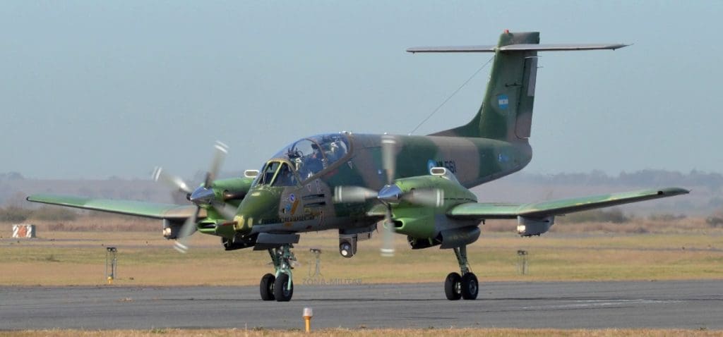

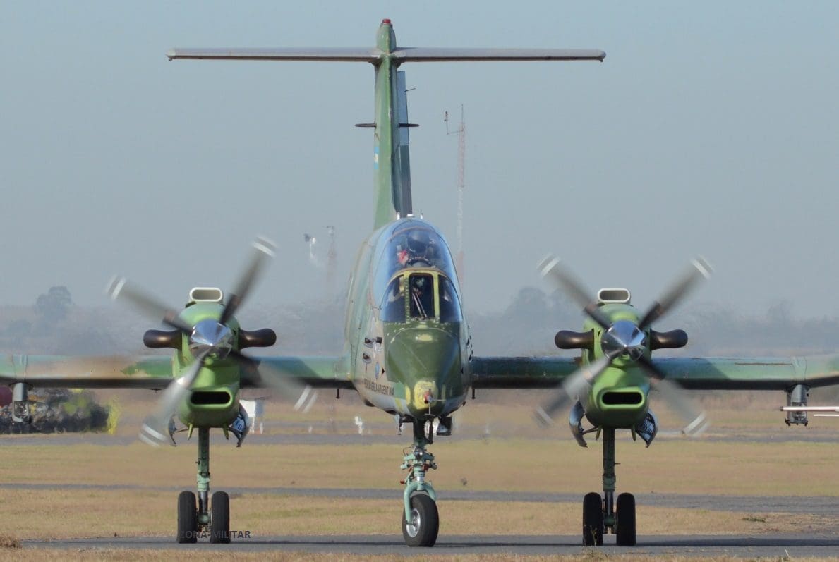

Pese a los rumores y trascendidos bien fundados sobre la posible evolución del proyecto en uno mucho más ambicioso, por ahora lo que hemos confirmado es que el prototipo remotorizado AX-561 (hoy rebautizado OVX-501) avanzará con la finalización de la etapa de ensayos en vuelo. Una vez concluida la misma, y si no surgen mayores novedades, el primer hito consiste en entregar el prototipo remotorizado a la Fuerza Aérea Argentina, cumpliendo parcialmente con las obligaciones que emanan del Contrato 10 (Enero 2010). Cabe recordar que el mencionado acuerdo tenía previsto la recuperación operacional del sarm Pucará así como el desarrollo de una series de prototipos con el fin de solucionar deficiencias e incrementar capacidades. A corto plazo se planificaba la modificación básica en los sistemas de comunicación (8 aviones) mientras que etapas adicionales avanzarían en paralelo, teniendo como objetivo el desarrollo de un prototipo para los sistemas de navegación (aplicable a 8 aeronaves), remotorización (1 prototipo) y para el Sistema Integrado de Navegación y Tiro (SINT) similar al del IA-63 Pampa (1 prototipo).
De los trabajos mencionados, se lograría avanzar con las modificaciones en el sistema de comunicación (FAS 1160A FASE 1A) y con el desarrollo parcial del prototipo con el nuevo sistema de navegación básica(FAS 1160A FASE 1B). Este último, el A-568, fue entregado a la Fuerza Aérea en diciembre de 2016 y lamentablemente sería la unidad que sufrió la doble plantada de motor durante la exhibición aérea realizada en Avellaneda en septiembre de 2018.

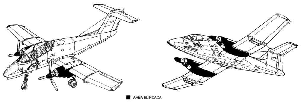

El germen de la actual modernización se encuentra en las diversas propuestas y análisis realizados por Lockheed Martin Aircraft Argentina SA durante la pasada década, cuando en relación al proyecto FAS1160A, se evaluaron y proyectaron los trabajos para los ya mencionados kits de Comunicaciones FAS1160-1A y de Navegación Básica, componentes críticos y los asociados al cambio de planta propulsora, kit SINT (con base en la utilizada por IA-63 Pampa) y kit de blindaje. Sobre esta última modificación mencionaremos que se evaluó blindar el puesto de piloto/copiloto y las barquillas de los motores con material no metálico del tipo cerámico (Ceradyne), Spectra (Honeywell) y Kevlar (DuPont), todos ellos capaces de brindar protección contra munición 7,62mm.
